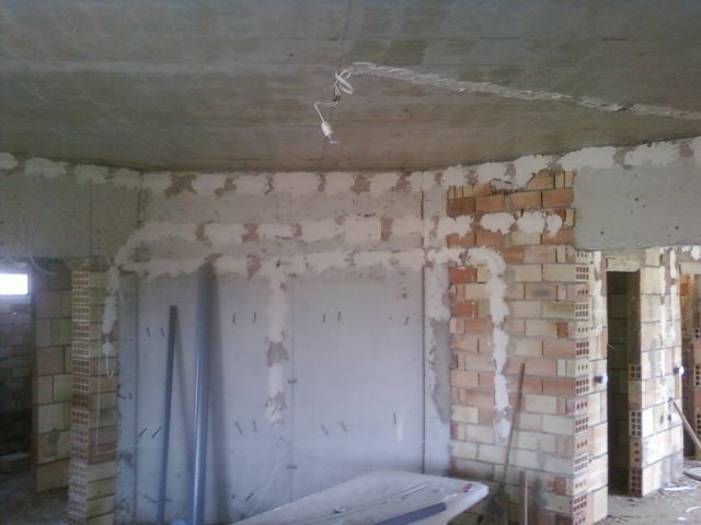

Ето, че грубия строеж е вече завършен и дограмите са поставени. Оттук нататък всичко което ще снимам и ще Ви показвам ще бъде направено от мен

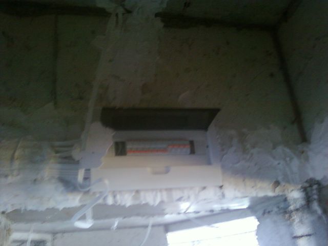

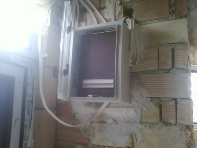

Ел. инсталацията:
axor - напреднал

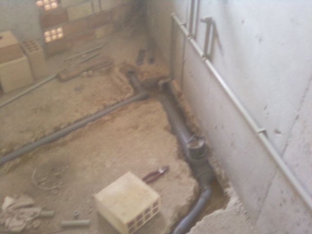

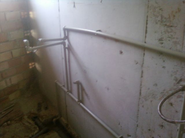

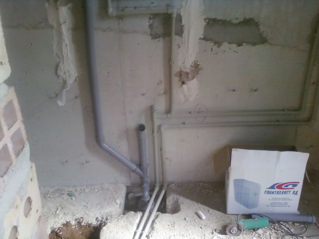

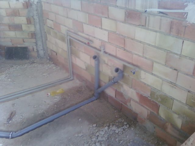

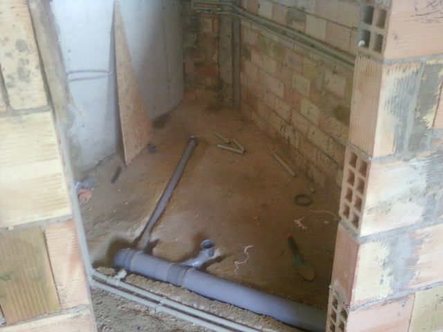

......следва ВиК
kuuuuuul - майстор
Тези тръби ще имат ли изолация,виждат ми се доста дълги, което значи доста линейни разширения за топлата вода :!:
axor - напреднал
Най-дългата тръба за топла вода е с дължина около 3,5 м. Всички стени в къщата, включително и баните са с предстенна обшивка - 5 см. минерална вата и гипскартон. Може и да съм сгрешил но не сметнах за необходимо да поставям изолация на тръбите, тъй като минералната вата на предстенната обшивка ще изпълнява и тази функция. А сега, още малко снимки...........

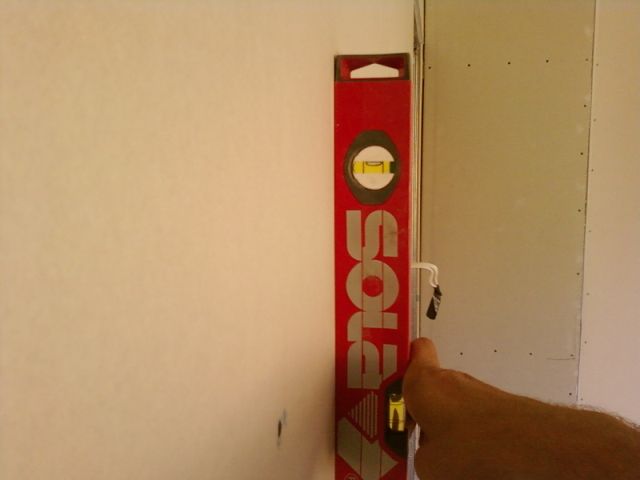

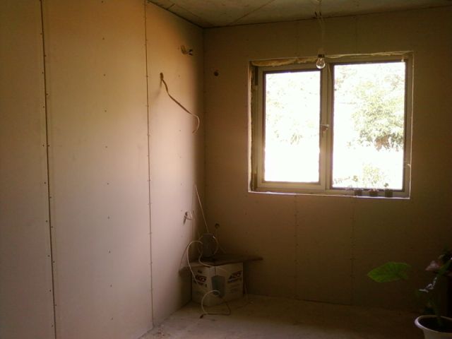

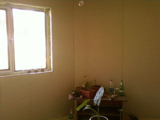

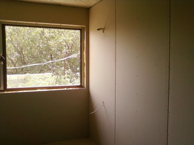

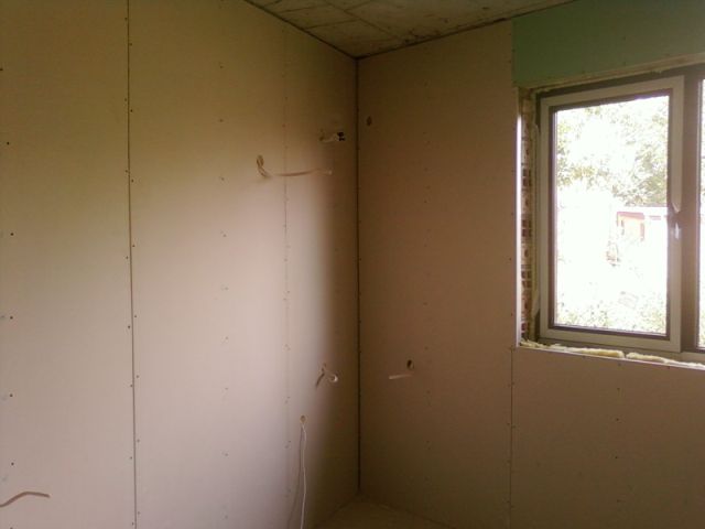

axor - напреднал
Спалнята за гости:
spalnia gosti 1.jpg (26.09 KиБ) Видяна 8203 пъти
spalnia gosti 2.jpg (23.13 KиБ) Видяна 8203 пъти
spalnia gosti 3.jpg (19.78 KиБ) Видяна 8203 пъти
stenmark - специалист
axor написа:
Спалнята за гости:
Това за нивелацията добре/защо 50см./ обаче монтажа на картона има забележки! Защо фугите ти съвпадат с края на прозореца? :sad:
