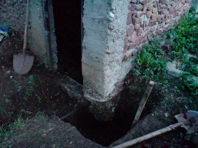

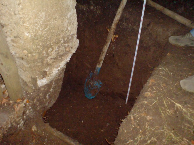

sasho 28 - специалист

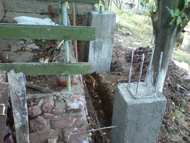

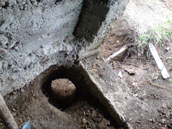

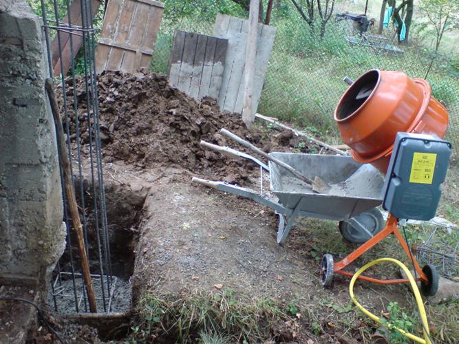

Продържавам с изкопа за втория фус :)

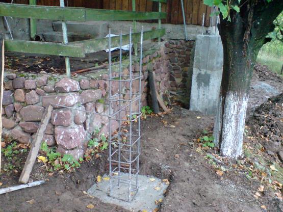

свършеното до тук :)

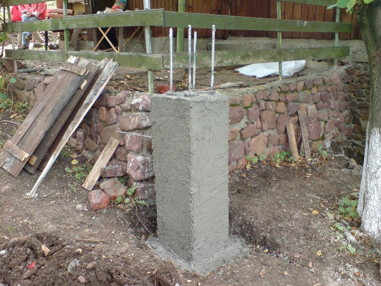

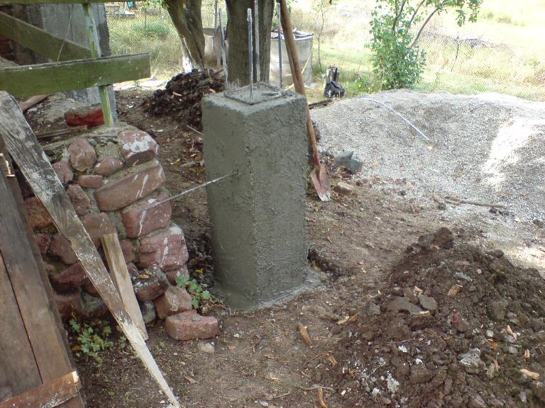

Готовата колона за терасата-измазана.
zdravko_dimitrov1986 - специалист
Мамка му как прилича на небостъргач.
Така ли ми се струва или бяга от вертикала.
С какви размери са ти колоните нещо голями ми изглеждат.
mitaka_vk - специалист
Бих казал че са някъде 30/30 колоните минимум

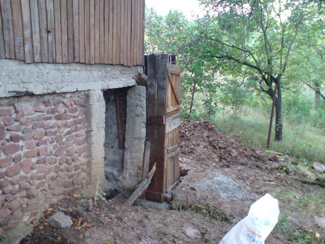

Малката колона е за терасата,тя е 30 на 30 бетона,биглите 20х20. Големите колони са с бигли 40х20,поставил съм ги геобразно,с бетона-60х60,като старата колона се врязва в тяхната вътрешна чупка,като ги обхваща.Височината на големите е 250 см от стъпката,а малката,която ще носи терасата-100см. и не е съосна с другите две,щото не е необходимо :) Всяка от големите колони събра по 1.5 кубика-15 бъркала с бетонобъркачката,а малката-0.4./4 бърк./.

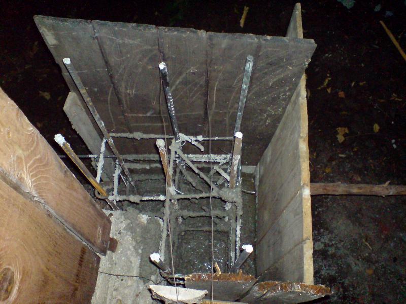

Ето как изглежда отгоре-старата се ,,врязва" в новата.Вижда се и арматурата на старата,към която ще заваря новата.Мислех първоначално за едно спойващо мазило на "Хилти" за между стар и нов бетон,ама се отказах.Сега същото си мисля за между старите и новата плоча,ама знам ли... :? Армировката на старите колони е от неармирано желязо,тогава не било имало армирано.
Последна промяна от sasho 28 на пон сеп 21, 2009 10:31 am, променено общо 1 път.
Излишно голямо бетонно покритие - според мен
10 и 20 см - излишно повече бетон и труд, но както си го направил така.
Поздрави.
