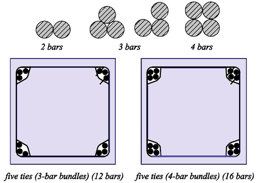

Има и трети вариант bundled bars

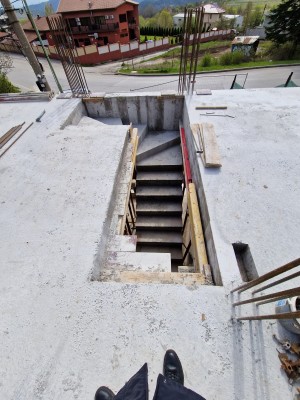

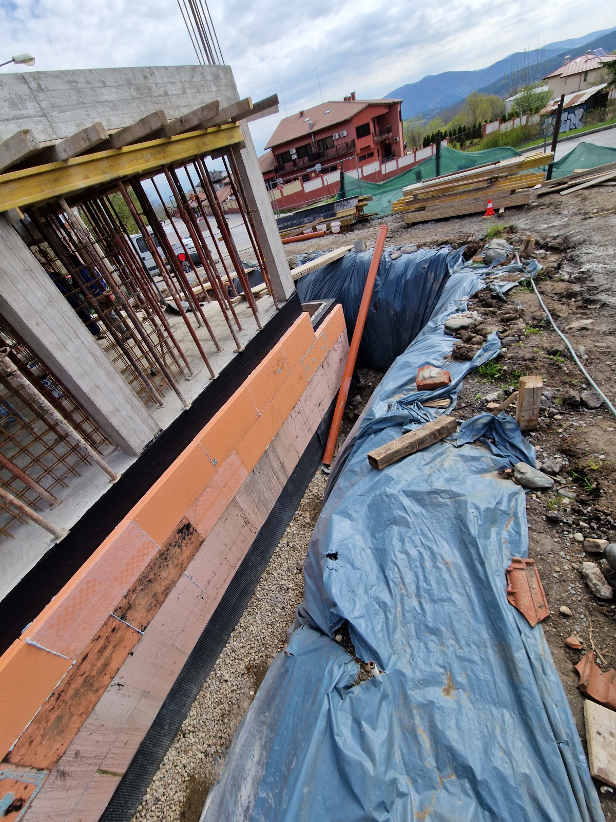

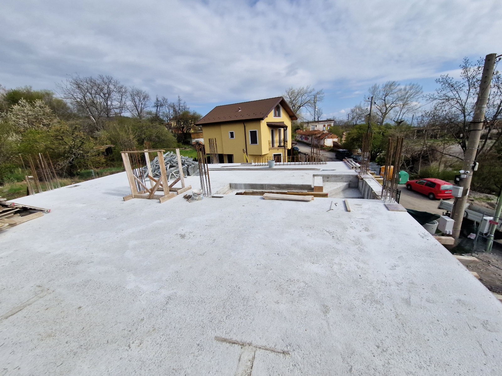

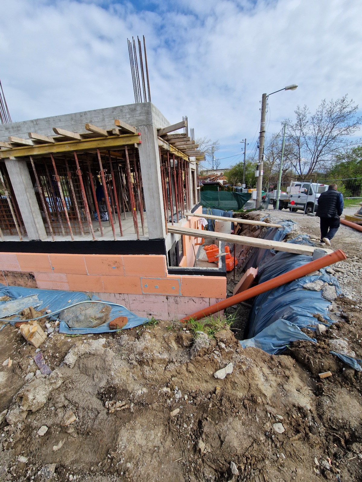

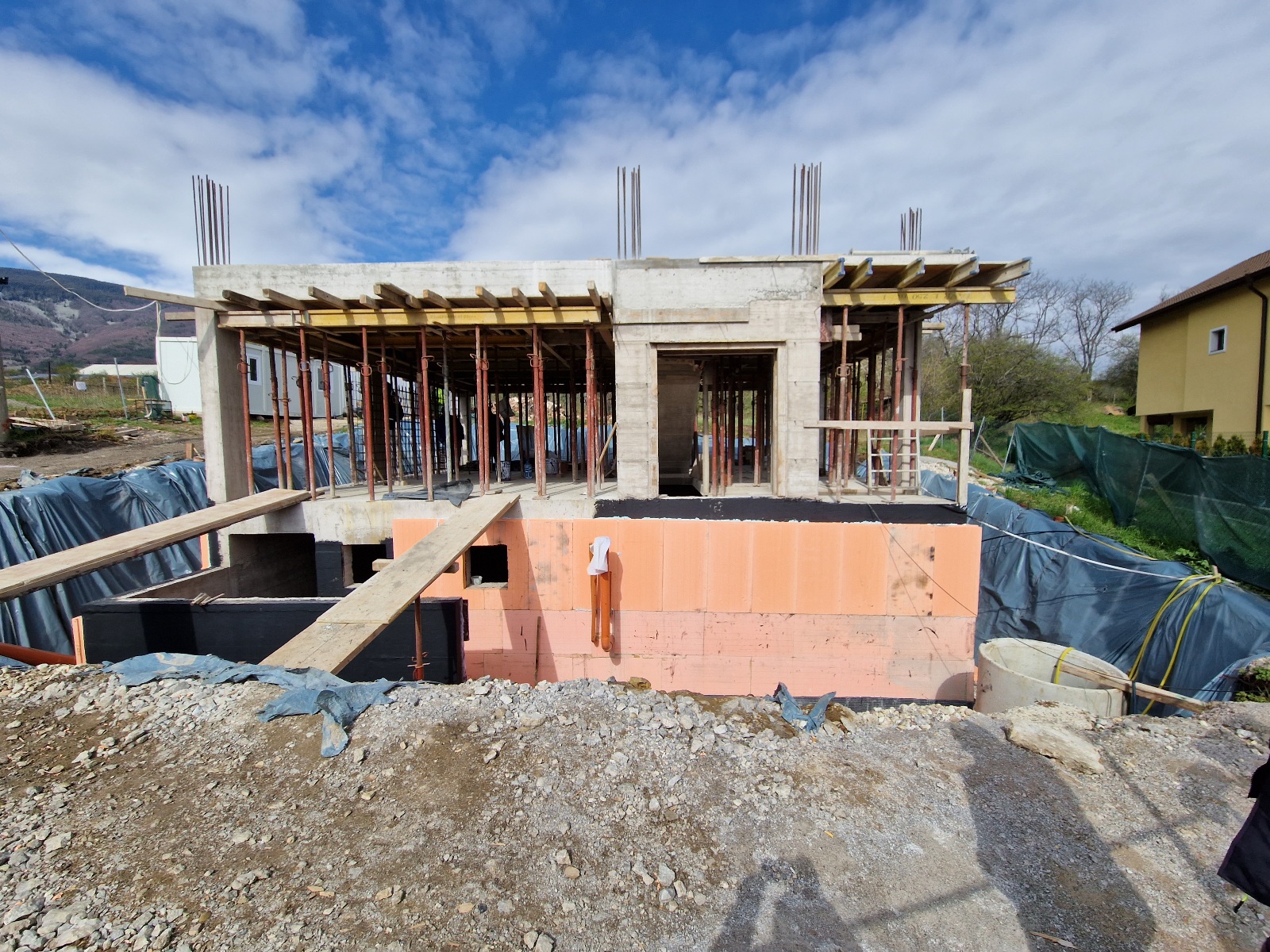

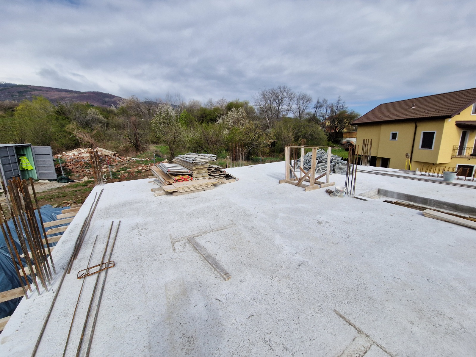

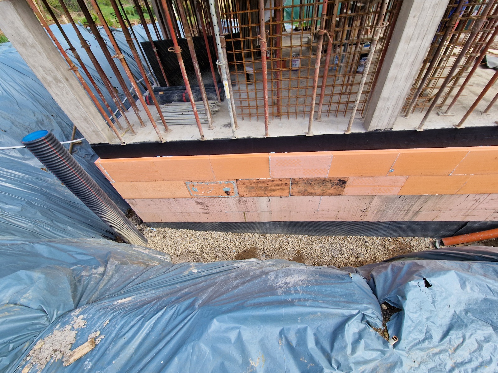

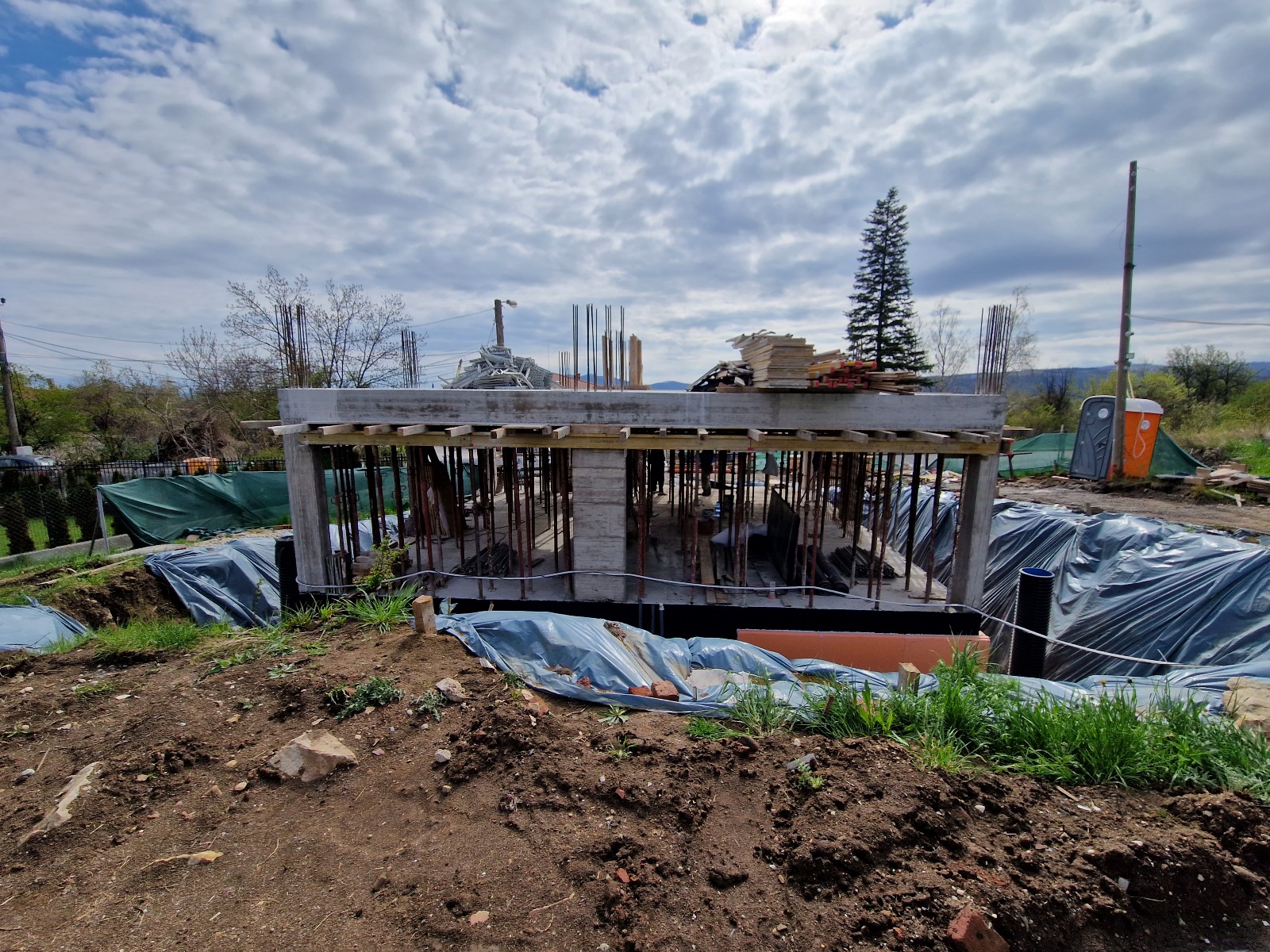

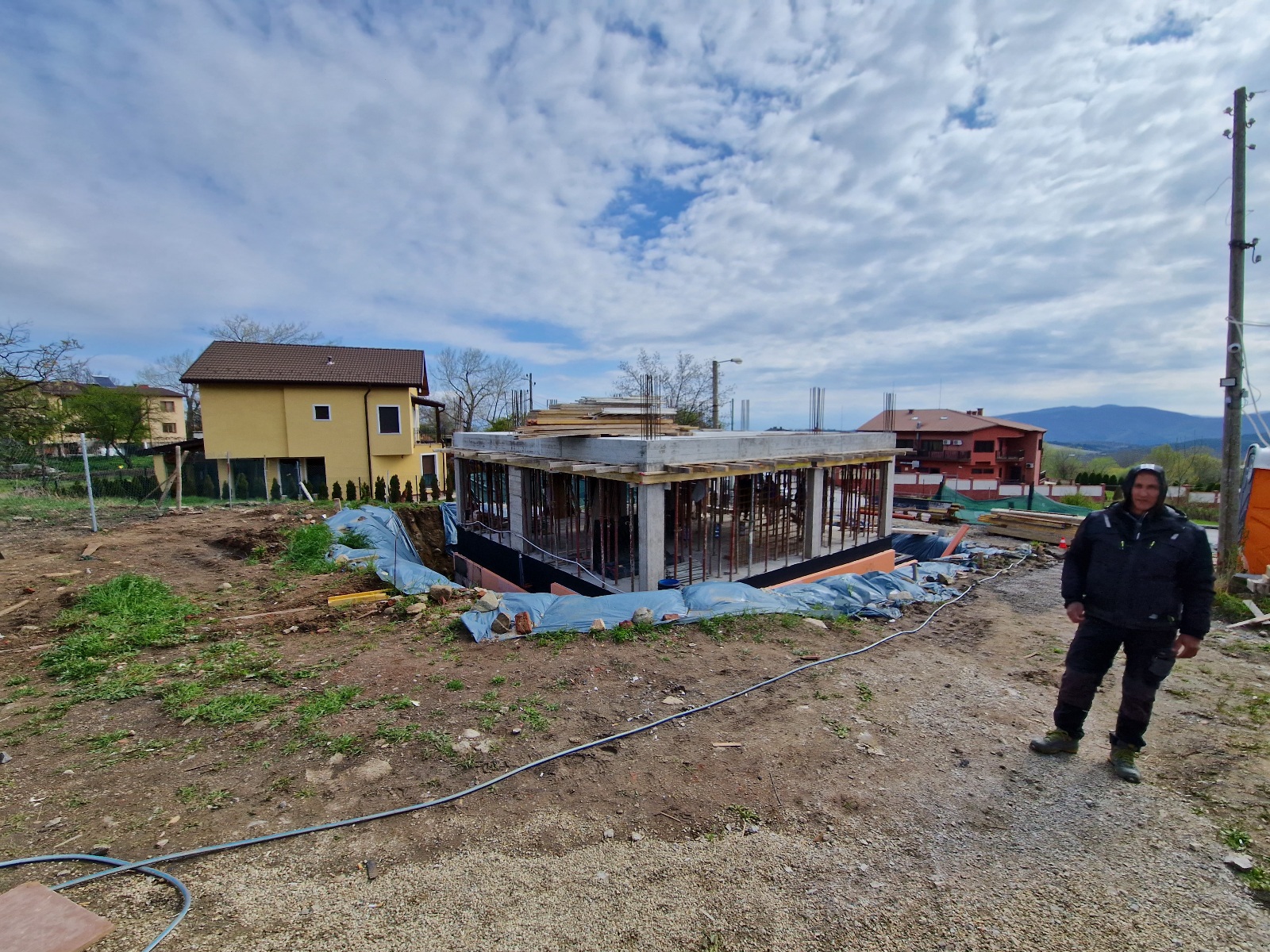

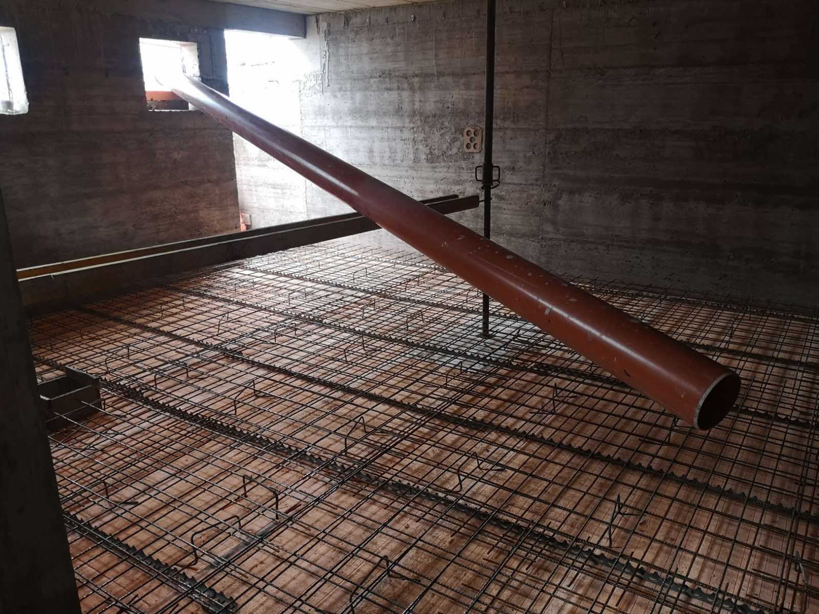

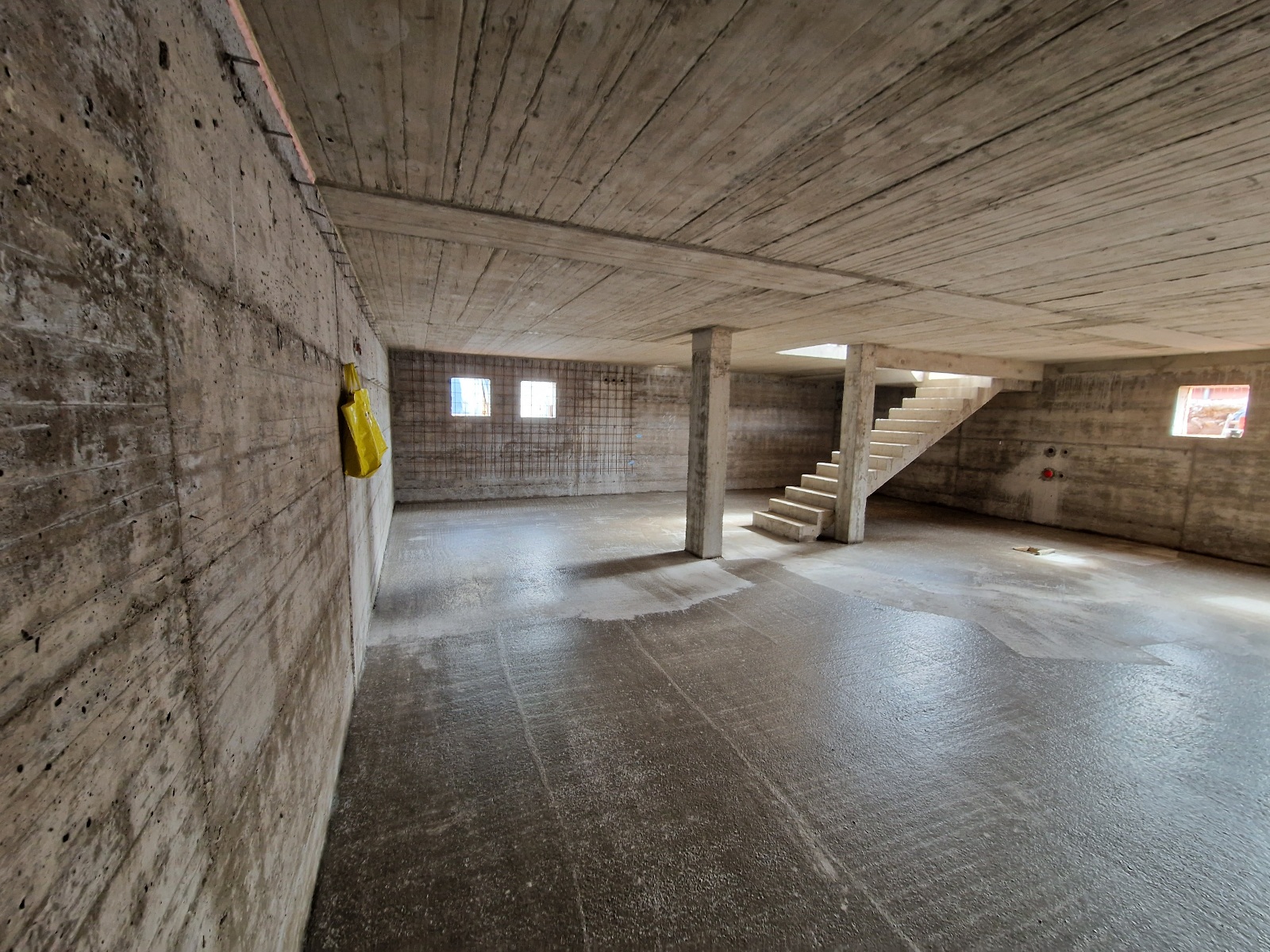

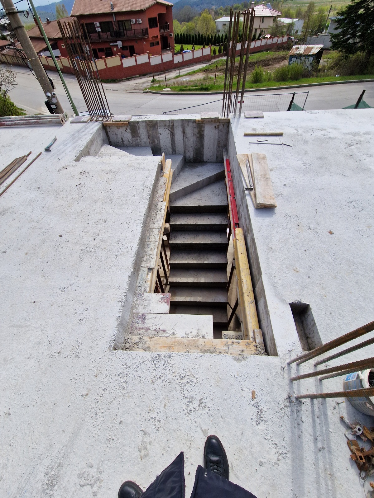

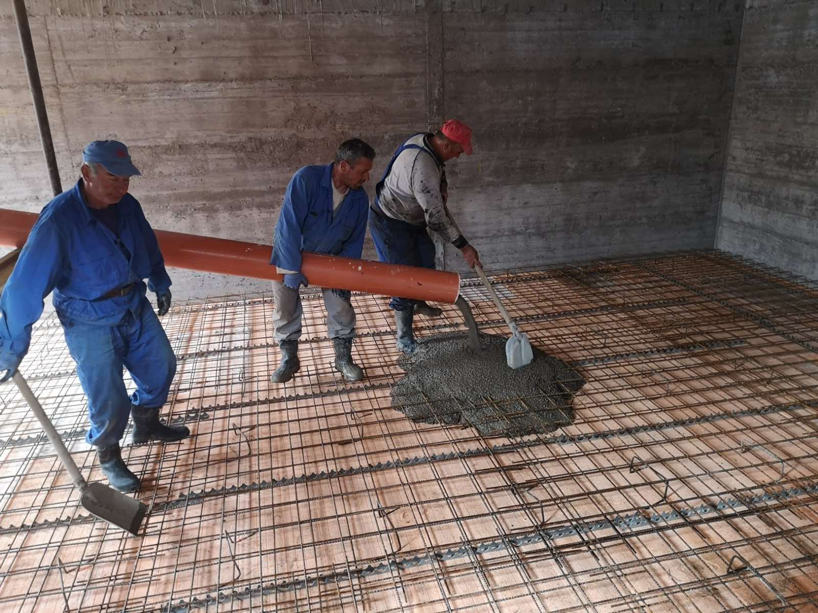

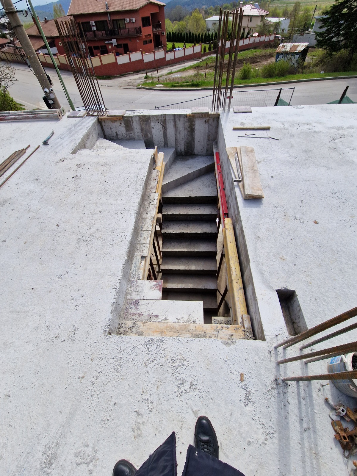

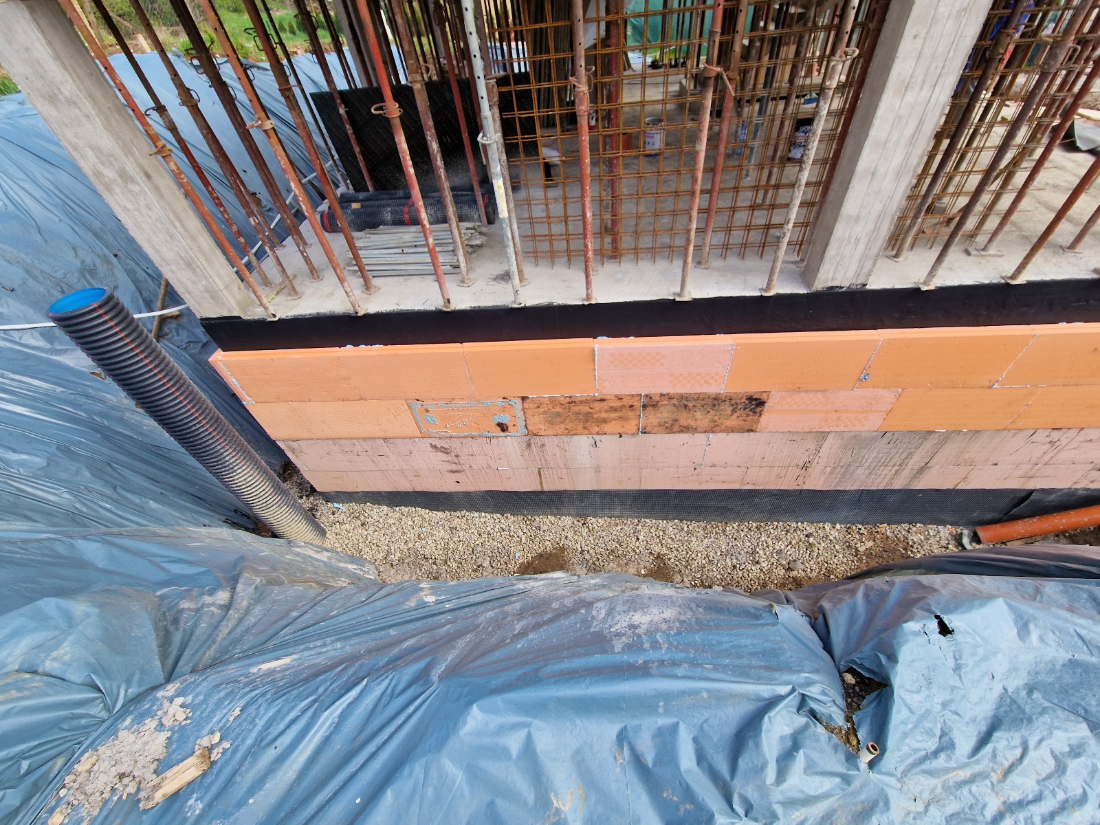

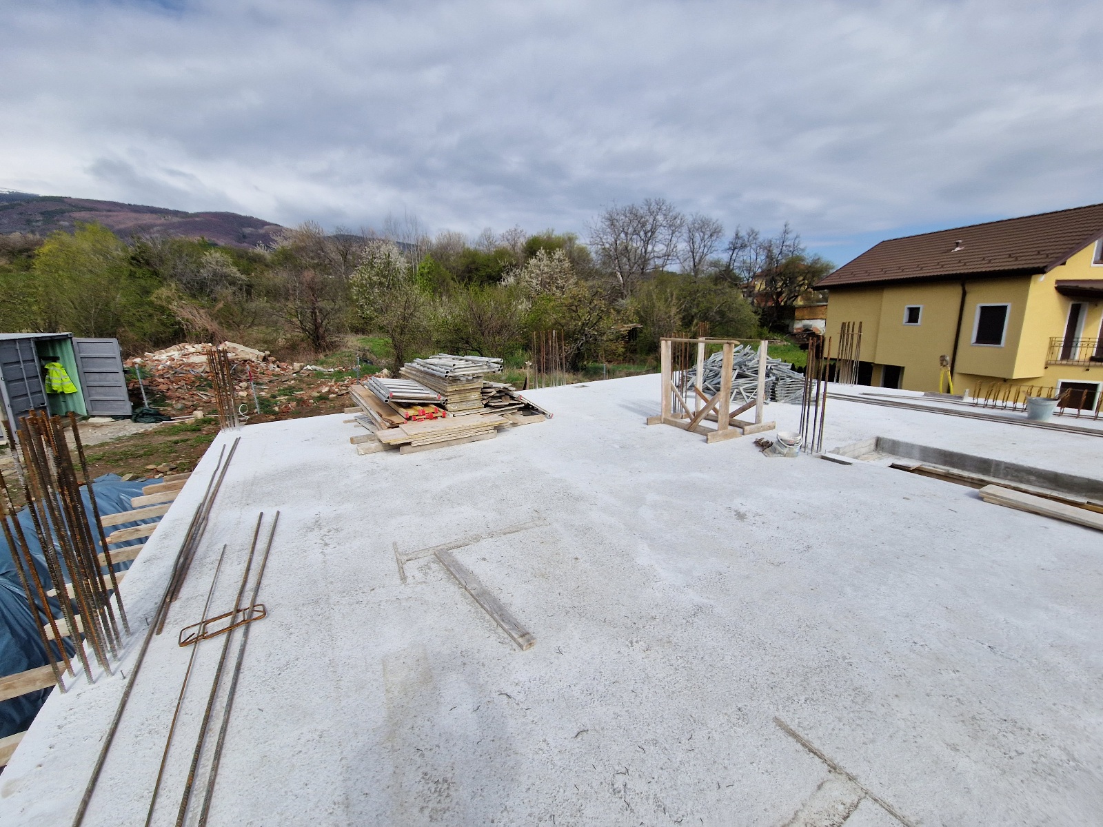

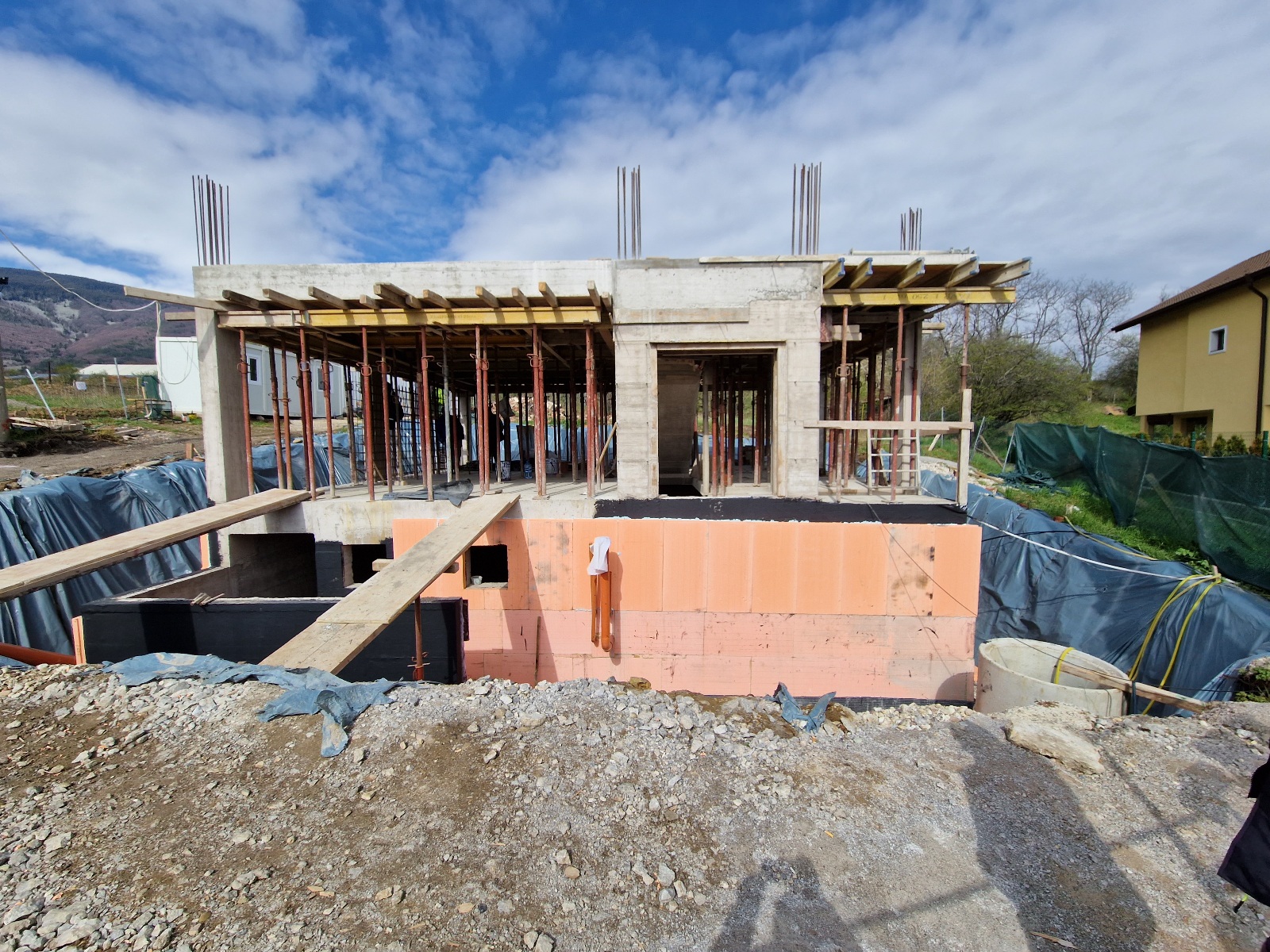

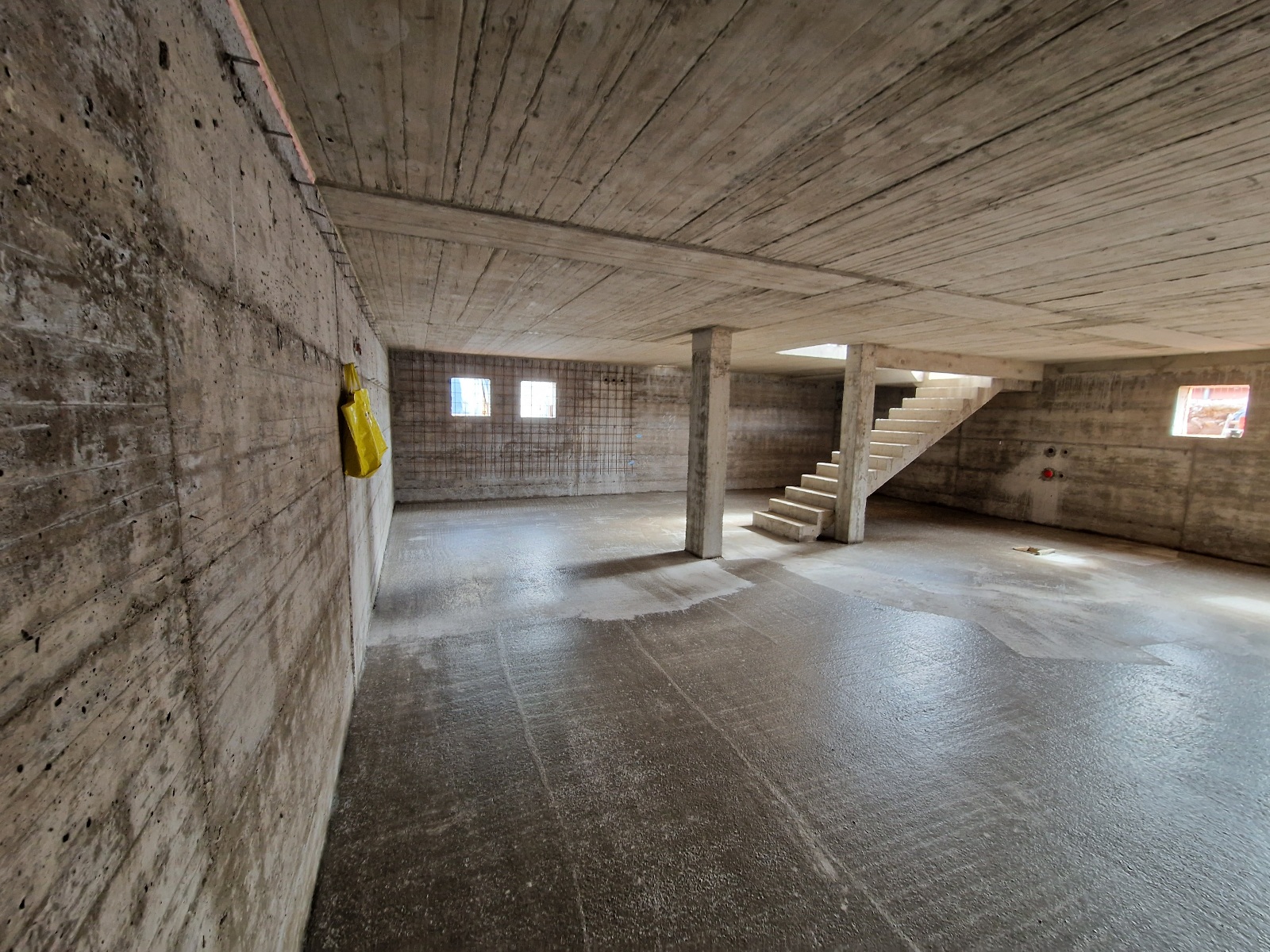

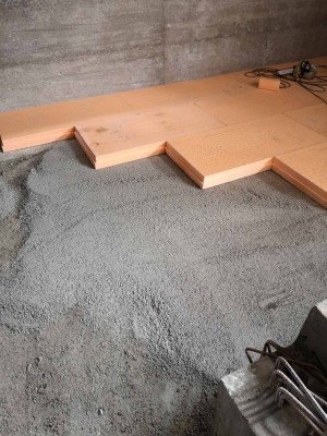

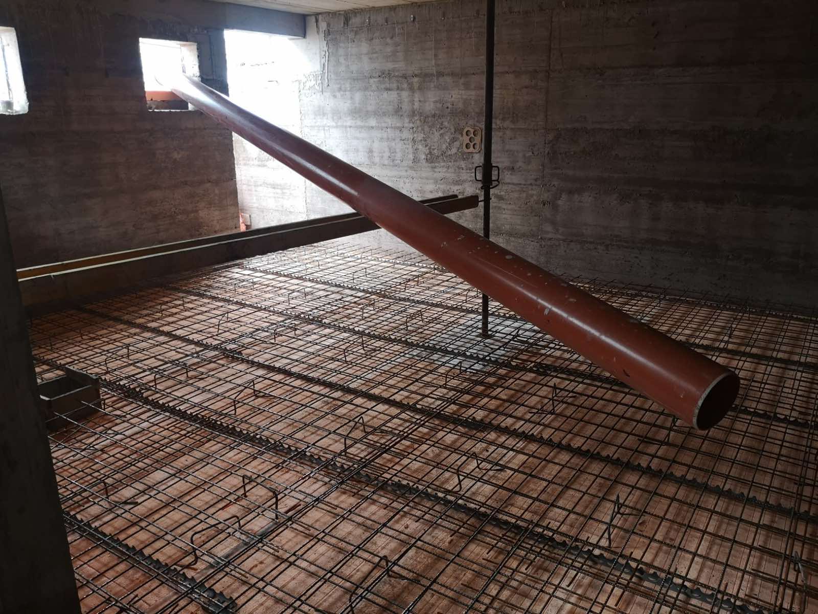

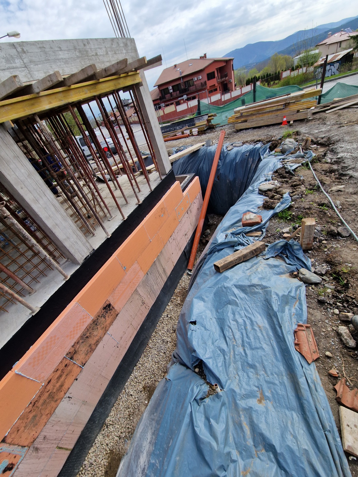

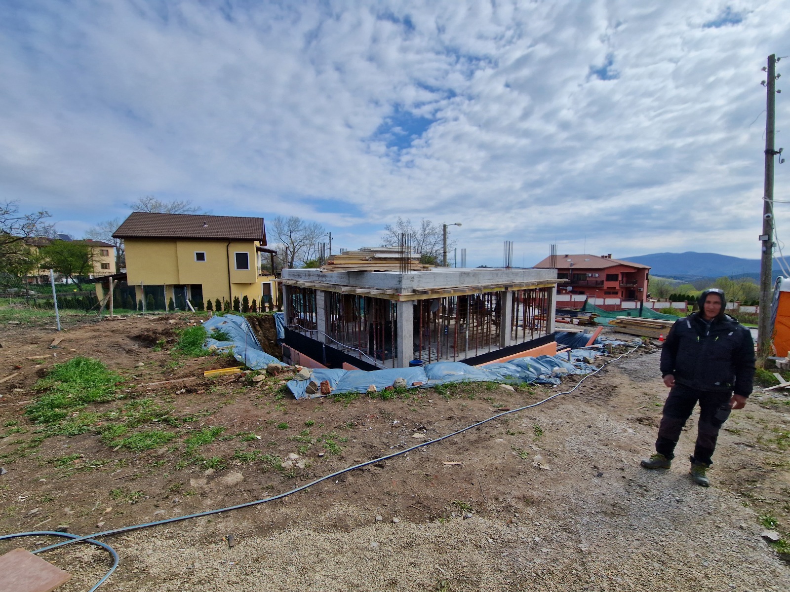

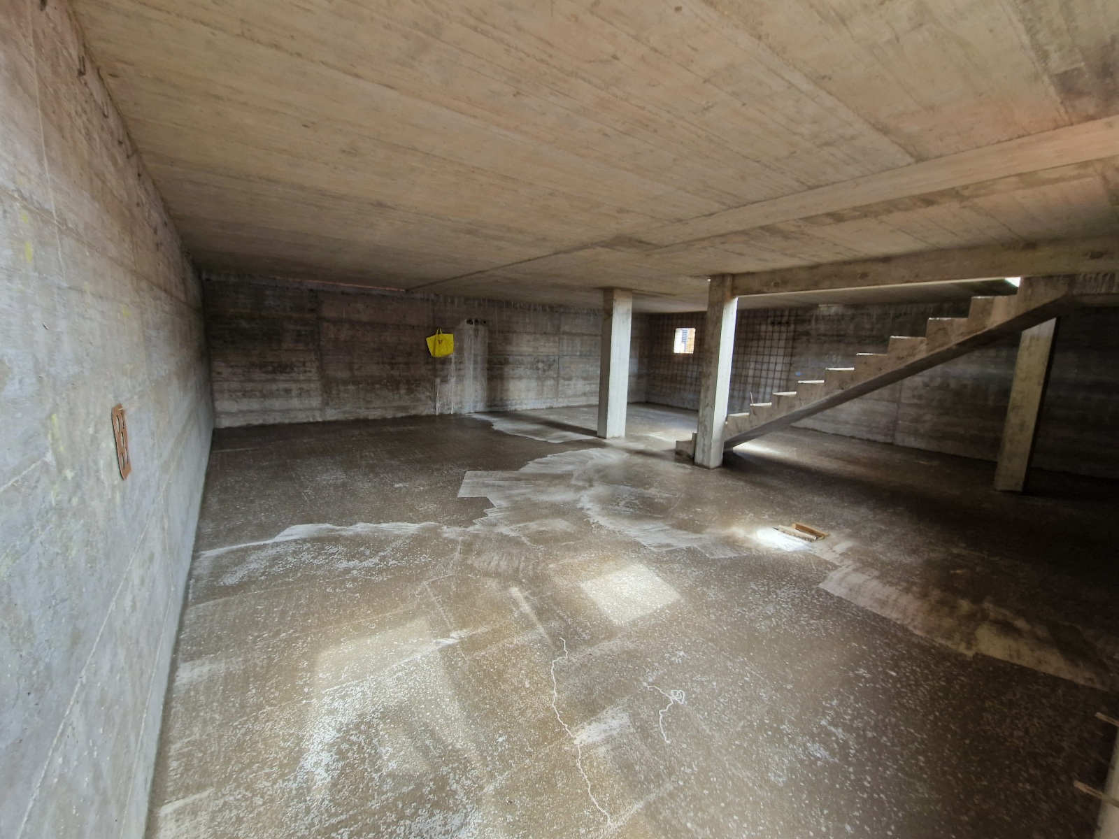

Мина повече от месец откакто последно писах.
Имайки предвид, че Април беше доста дъждовен, имаше доста почивни дни и имаше почти една седмица в която строителя прехвърли усилията в/у една къща в Божурище, която движат паралелно, все пак мисля че хората успяха да свършат доста работа.

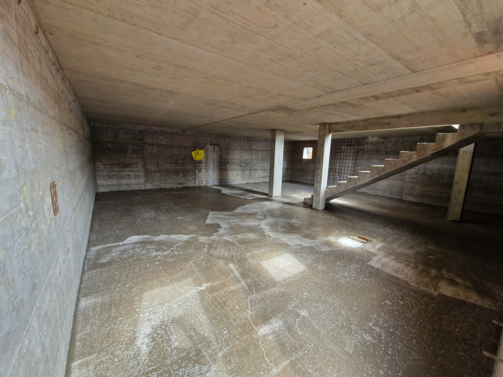

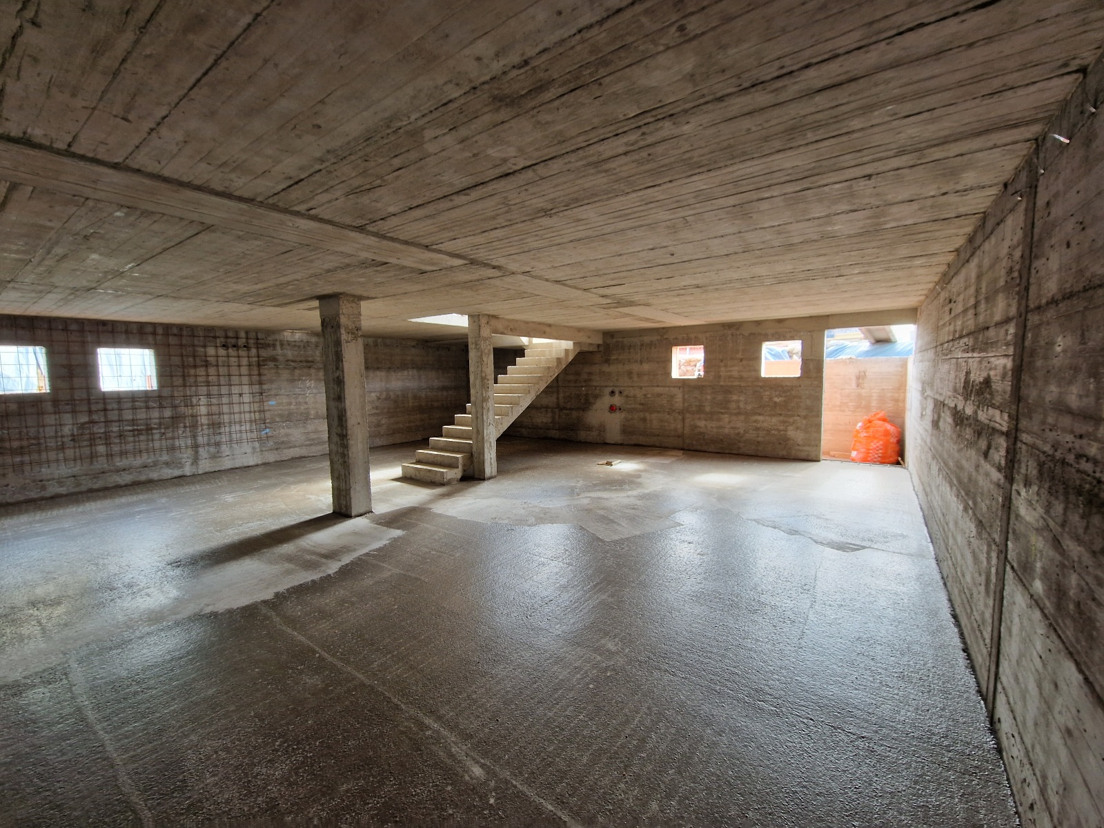

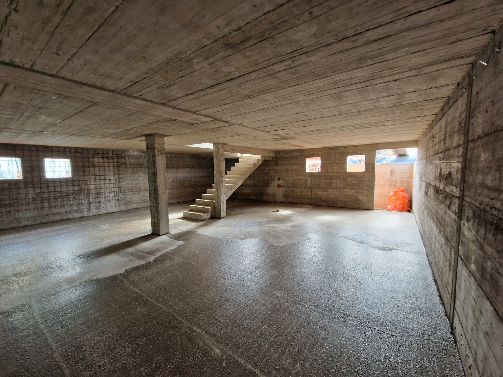

1. Направиха стълбището от 1 към 2ри етаж. Тук имаше много нерви и мотаене отново защото и арх. И конструктора си бяха оставили ръцете. Майсторите се ядосват, че си губят времето. Въртяха се сигурно една седмица по това стълбище. Викаха конструктора и нещата ескалираха сериозно: ) За щастие ако не друго, то поне конструктора е доста разбран и положителен човек, та лесно се говори с него и е готов да помогне. С арх. нещата са зле и в тази насока :D

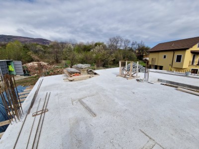

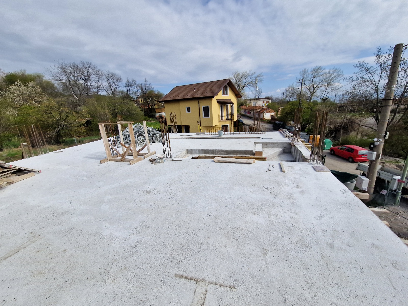

2. Направиха вертикалите и 2рата плоча
3. Разкофрираха плочата на кота 0 на 30тия ден

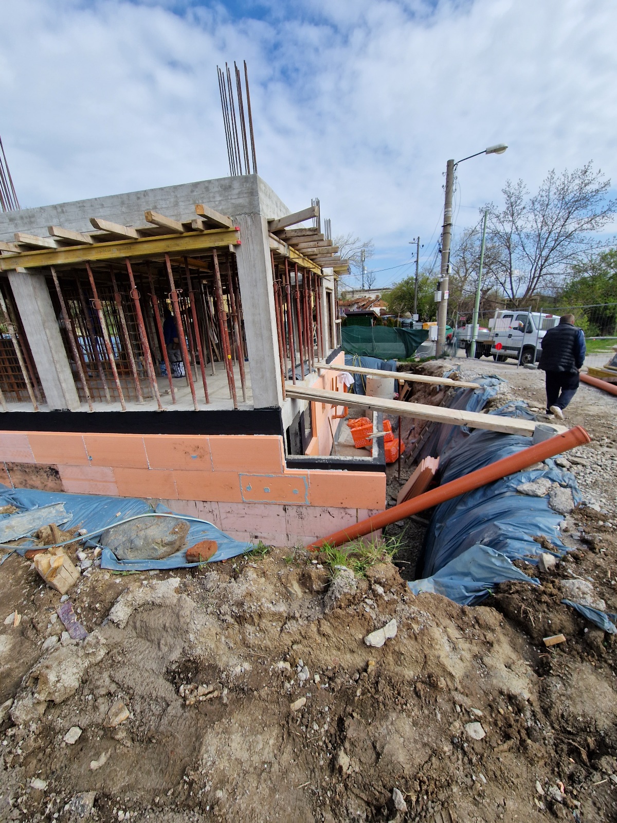

4. Междувременно довършиха хидрото и положиха топлото

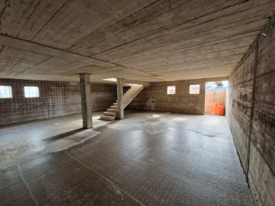

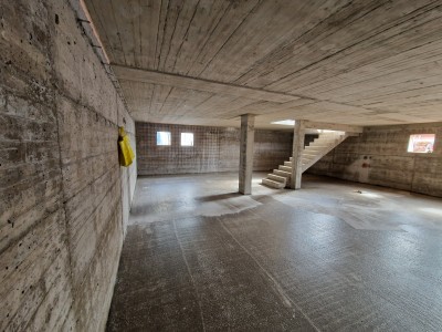

5. Направихме дупки в сут. Стени за комуникациите, които ще влизат и излизат в сутерена
6. Положиха сифони и тръби за водоотвеждане на техн. Помещение и площадката пред вратата на сутерена.

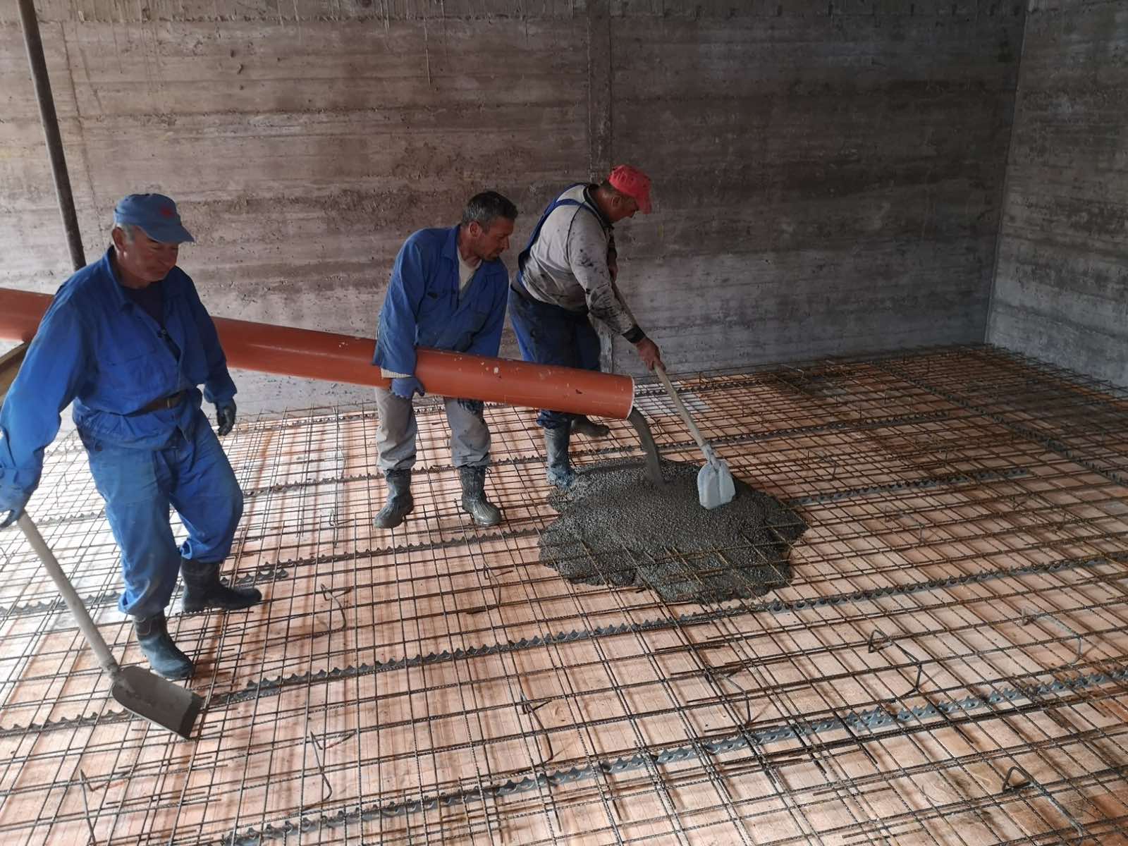

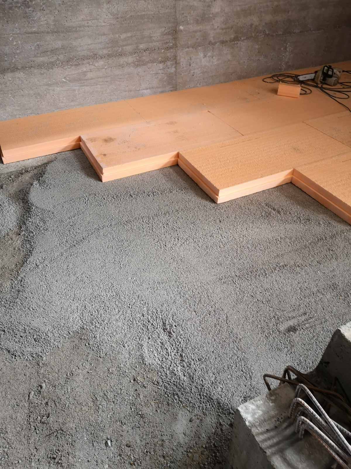

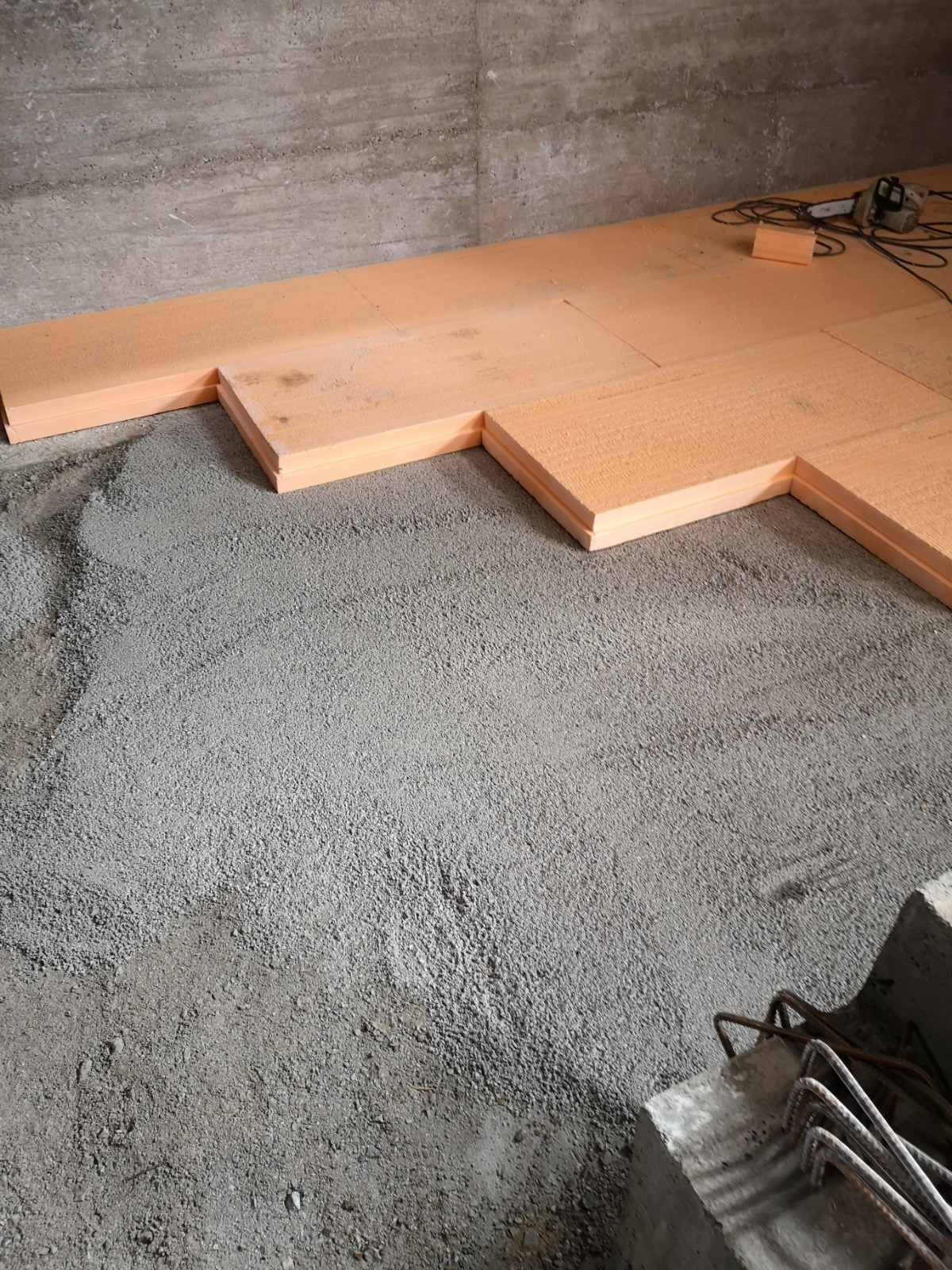

7. Направиха пода в сутерена- Подравниха обратния насип в сутерена с някаква сипица (най-ситната фракция от трошен камък), положиха XPS 10см, двойна стом. скара и заляха с 15см B30 cw 0.8

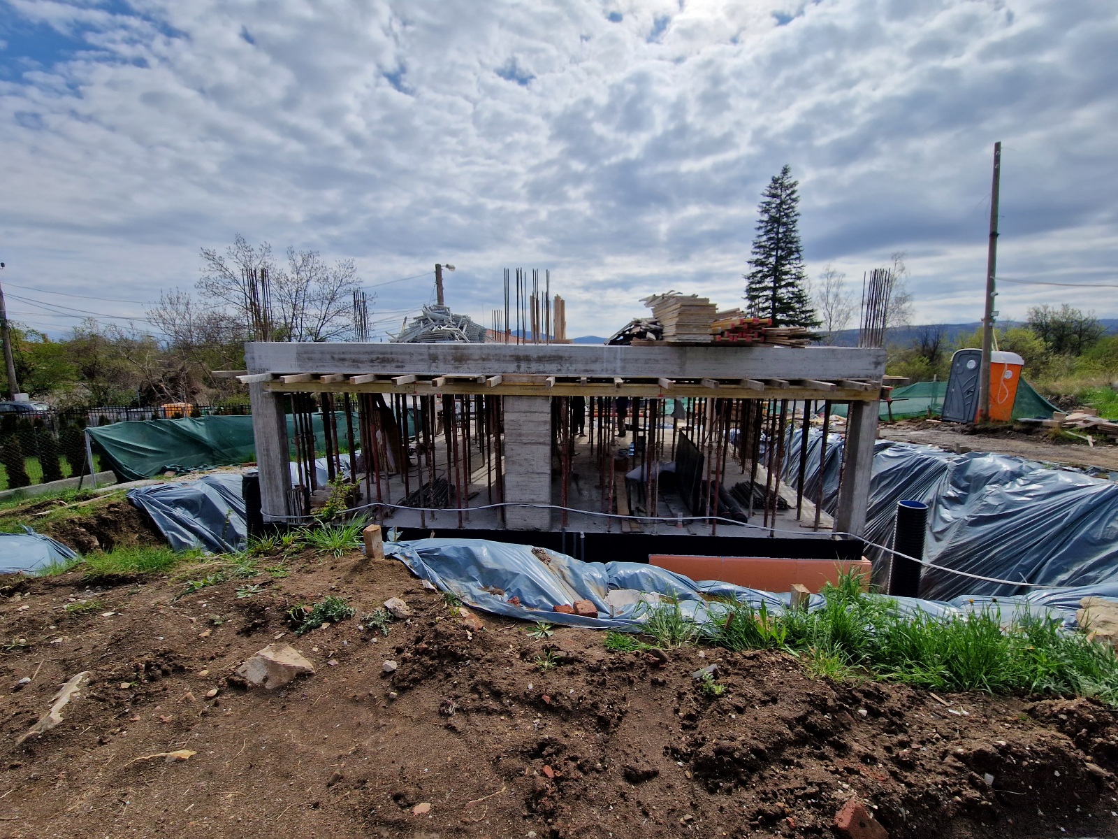

8. Армираха и кофрираха последните вертикали и в момента подготвят за 3тата плоча.
Вероятно Понеделник или Вторник ще налеят колоните и до края на следващата седмица или началото на по-следващата ще налеят и последната плоча.
Реално след това ще остане само бетонния борд над 3та плоча, външното стълбище за сутерена и обратните насипи, които така и не успяха да оправят преди дъждовете и сега дебнат подходящо време с няколко поредни сухи дни, че да подсъхне малко почвата.
Междувременно аз намерих изпълнител за покрива и сега подготвям почвата за следващите етап че да има минимални дупки м/у етапите.
Ето и малко снимки:

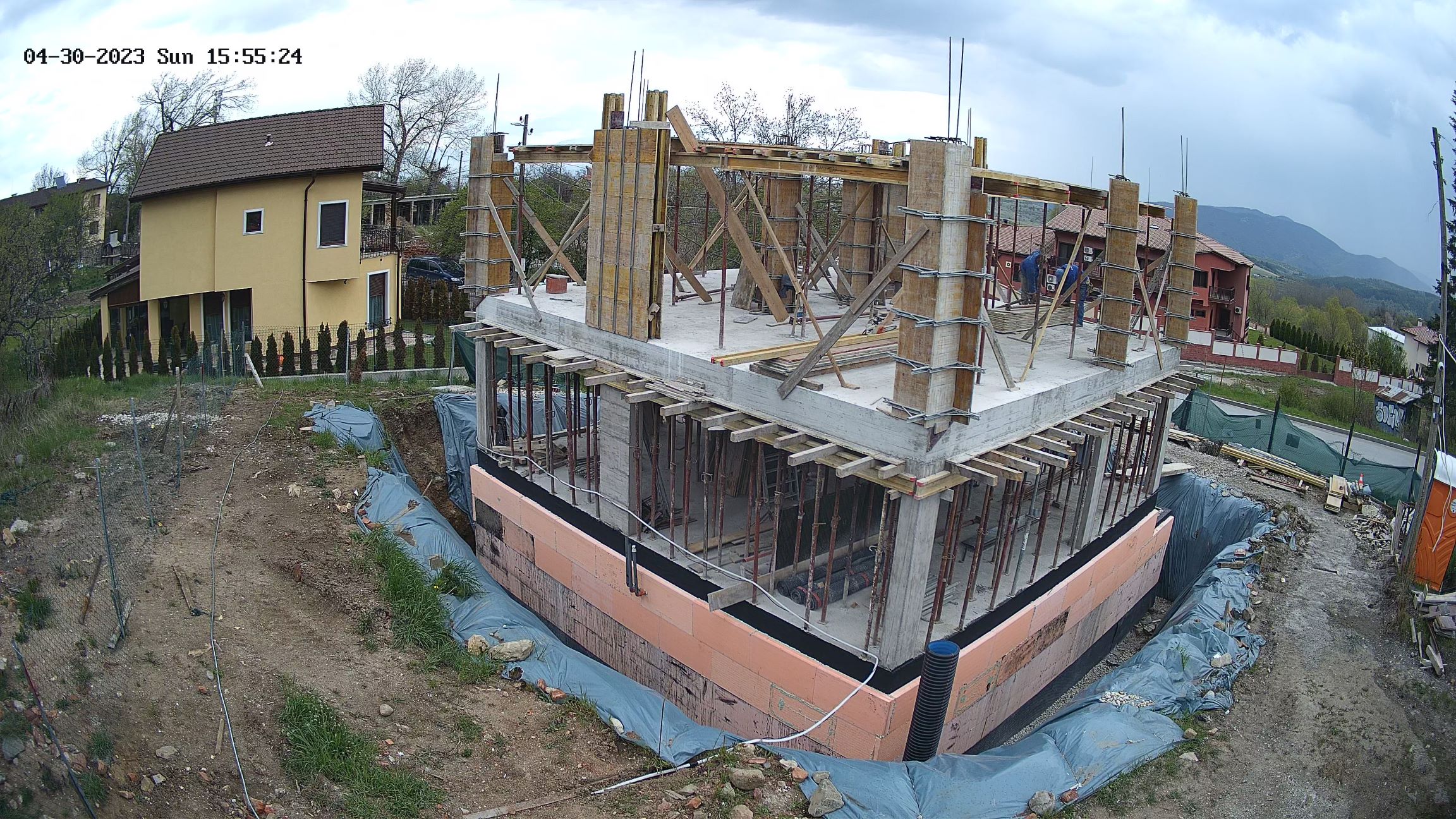

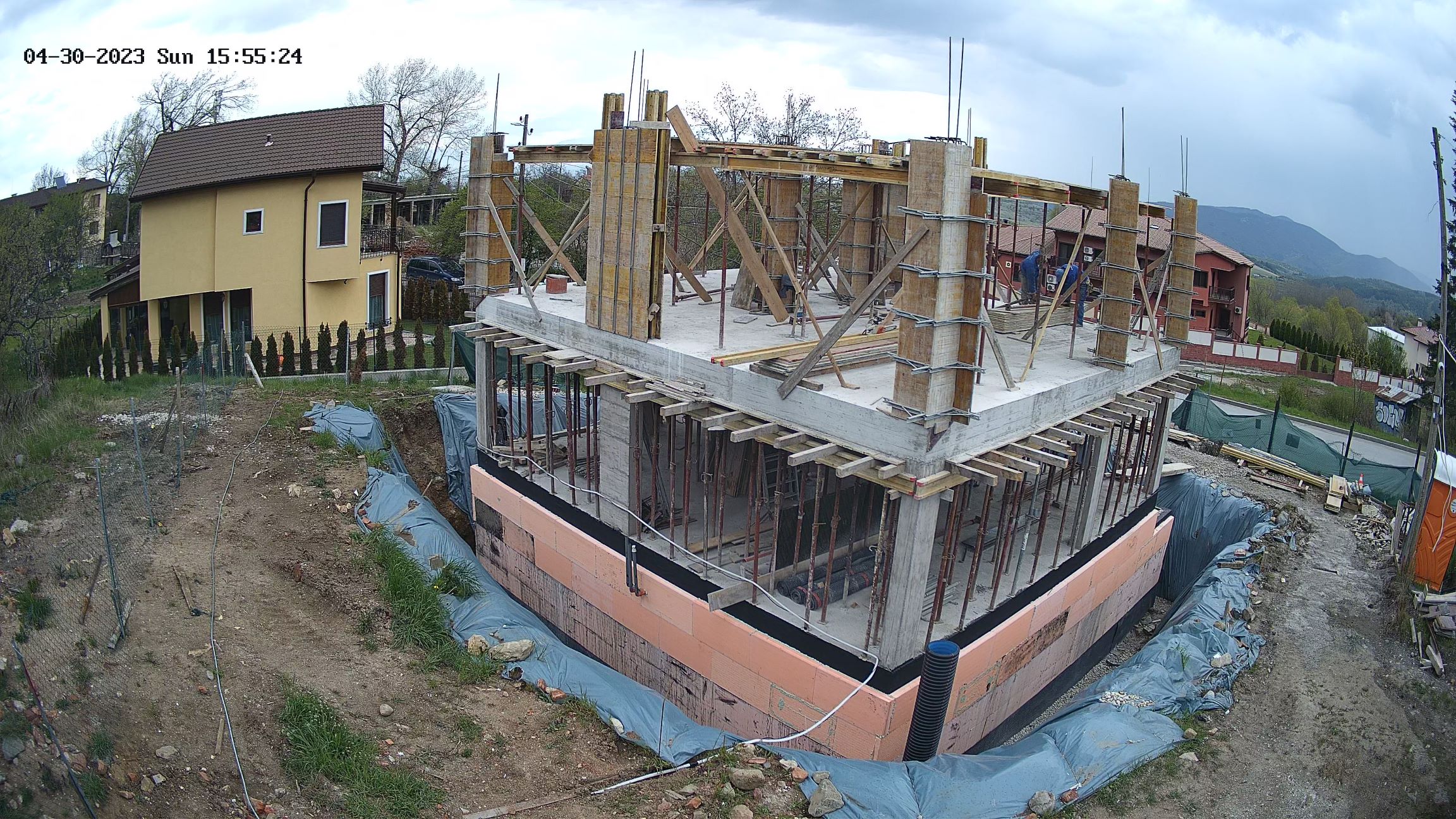

Сори но или аз не знам как става номера или просто има кофти ограничение от 5 снимки в пост и нито можеш да ги подредиш като хората нито нищо. Още повече от телефон :D
Ето до къде сме днес:
Dessie - специалист
Ехааа, много сте напреднали! Браво! Покрива скатен ли беше по проект?

Да 4-скатен ще е. Съвсем проста конструкция с множество подпори понеже таванското няма да е обитаемо (при наличието на почти 100м2 сутерен :D ).
