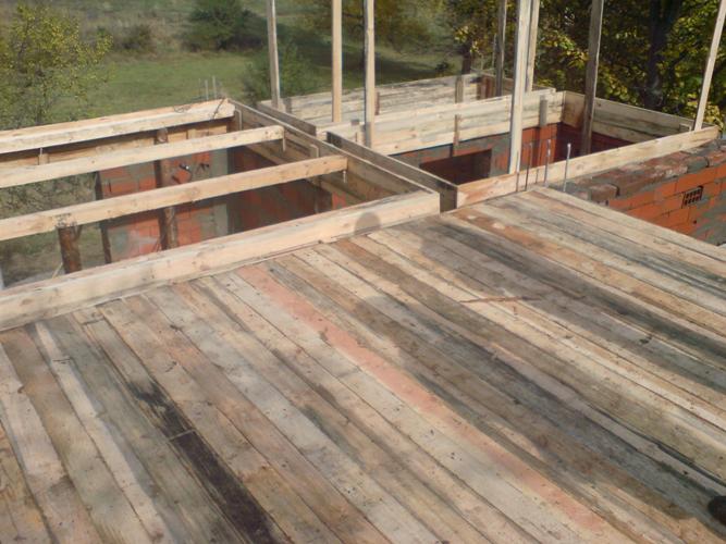

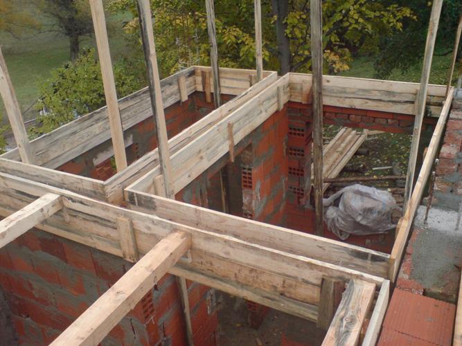

Майсторите работят вече 2-ри ден.Снимки от напредъка- :cool: .Вече нещата не са направи си сам,ама аз да покажа.По план до петък бетонират,и аз пак продължавам сам. :? За работа искат 1000лв-по 20 лв на квадрат,като бетона си го бъркат на място с техен голям портативен миксер.Плочата ще е 10 см,като ще я отливат заедно с трегерите.

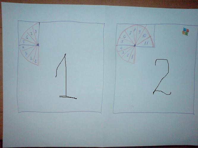

Много готино било друг да бачка,а ти да даваш идеи... :lol: Между другото някой знае ли какъв размер дупка в плочата се оставя за вътрешно вито стълбище-за сега идеята е 120х120см.
Георгиев - специалист
По принцип стъпало с ширина по-малко от метър е... тясно стъпало.
dito - специалист
Да правиш неща без архитектурен проект е лудост.

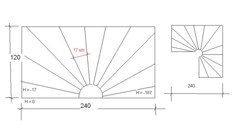

Ето един много прост чертеж. Не зная колко точно стъпала можеш да събереш при 120 ширина на рамото (надявам се, нямаш предвид 60 см?). Като махнеш окото на стълбището, ще ти остане около метър, което не помня по норми как е, но да приемем, че е добре като за груба сметка. После смяташ стъпалата коре-долу с каква стъпка и височина ще са (отново не ми се търси колко точно градуса може да е ъгъла на едно стъпало) и виждаш, че 120/120 не може да стане. Дори 120/240, както съм го начертал, не изглежда добре, но ако се направят някои компромиси, може и да стане. Ако приемем височината на стъпалто 17 см (малко височко) и съвсем грубо 11 стъпала, колкото за пример, то излиза денивелация между горната плоча и стъпалото 187, като извадиш 15 см плоча с мазилка и замазка, излиза 172, което очевидно е малко. Разбира се, зависи колко стъпала ще вкараш, сметнал съм го грубо с 11, което ще рече около 16-17 см дълбочина на стъпалото по средата на рамото (означено е с червено, не го бъркай с височината, случайно съвпаднаха). На мен ми се струва тясно да стъпиш (а ти вървиш по средата, не отвън), така че - отново компромис.
Според мен, отворът трябва да се направи както съм начертал вдясно - сегмент 270 градуса за да може да има достатъчна височина като се качваш да не си удряш главата. Самото стълбище може да се завърта и до 360 градуса примерно, както излязат стъпалата - този сегмент е само отвора на плочата. Но при всички случаи, обмисли много добре, ако искаш пусни и една схемичка с размери преди да го направиш. Създаваш усещане за човек, който знае какво прави, но все пак ... да завърша с това, с което започнах - без да имаш архитектурен проект (дори такъв, който сам си направил) си заникъде.

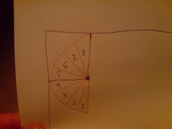

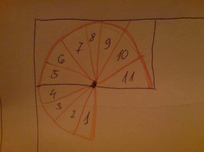

Виждам,че имаш познания в тази област.Аз си мислех за схеми като тези,които скицирах по-долу и набързо.С червено са нарисувани стълбите/не казвам начертани по обясними причини/,а със син химикал плочата и дупката в нея.Тези два вариянта ми се въртят в главата.Не са ми ясни размерите на отвора.При вариянт 1 какво пречи отвора да е 120х120см?Възможно е да премина и на право стълбище,ама тогава трябва да е около 200х120см

dito - специалист
Позабравил съм доста, но преди 15-тина години съм го учил в строителния. Ако не се лъжа, 2 * височината на стъпалото + дълбочината му = ~ 62-64. Примерно, височина 16, дълбочина 30: 2*16 + 30 = 62 - това е добре за качване. Или пък за мазе: 2*18 + 27 = 63. Горе-долу, на този принцип се смятат, но за съжаление не помня за витите стълби по-конкретно какви бяха изискванията. Ясно, че няма да гоним съвсем нормите, но е хубаво поне да не се нарушават с много.
Вариант 1 е невъзможен - няма как с 8 стъпала да вдигнеш примерно 2 метра за да не си удряш главата. Или слагаш повече стъпала, или минаваш на вариант 2 - лично аз силно ти го препоръчвам.

sasho 28 - специалист
Ето.Номер едно е най-ниското.
