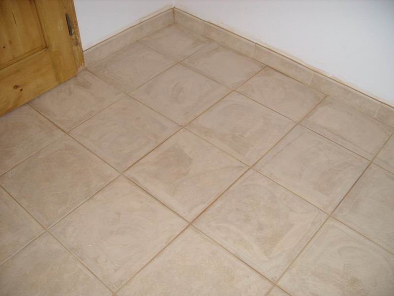

Другото, което свърших е поставянето на первази отвътре на 2 от стаите, общо около 9 л.м.
За целта ползвах 60/60 китайски бял гранитогрес 1см дебел, които го наръзвах с ъглошлайфа на ивици по 15 см широки, после залепване с Ceresit CM 16 ( ей няма махане от ръцете това лепило, корава работа, фен съм му) и за завършек лайсни от тези дето се слагат по стъпалата. И тук съм доволен, както и жената, която пък накрая фугира с бяла фуга С40 (като в баните)

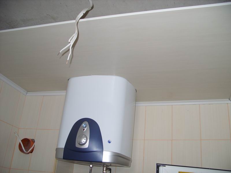

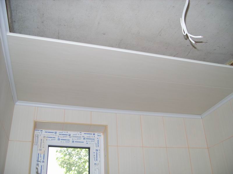

На 1-та от баните сложих донякъде окачен PVC таван (на Нолина). Донякъде понеже не съм решил изцяло въпроса с осветлението там.Иначе също стана прилично. Профилите ги залепих за порния край на последната плочка с лепило Бизон, стана здраво. След 24 4аса почнах да режа и редя плоскостите. Работата е да си подсвиркваш, всичко си иде на мястото.Най-голям зор ми беше обаче докато изрежа правилно около бойлера, понеже последния се наложи да го закачим по нависоко (за трегера) туй като нямах много доверие на стената за това. Намерил съм едни белички гъвкави лайсни, та смятам по-нататък да пооформя по-естетично с тях около бойлера.

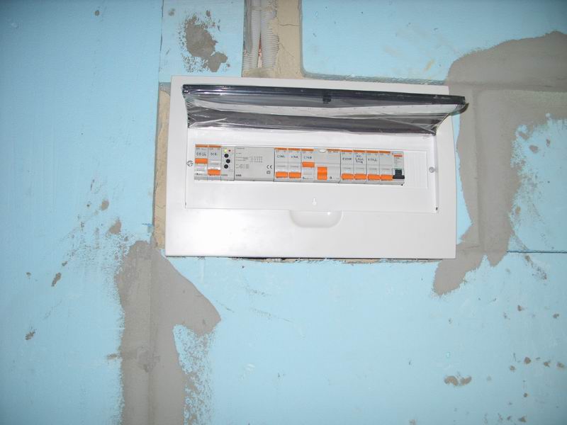

Междувременно брат ми направи и 3 от таблата, остана само едното в магазина, както и всички контакти и ключове, ама ми е обещал да ги сложи докато се върна в БГ след 1 месец, понеже бързам вече за акт 16 и смятам към края на Юли да го имам.

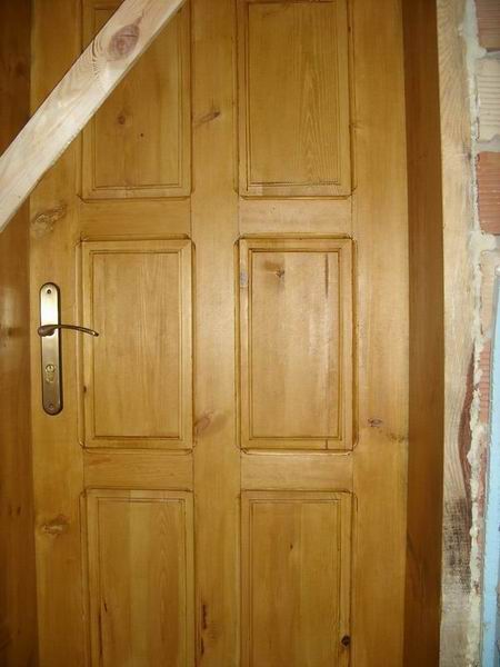

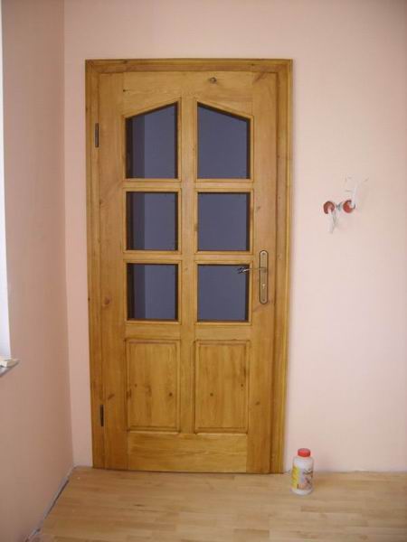

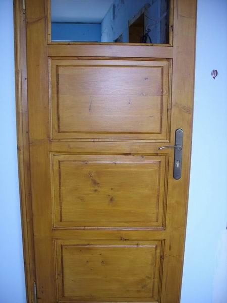

Жена ми продължава и в мое отсъствие да действа по списъка от задачки които съм и оставил.
След като изрязала пяната на 2 от вратите, довършила и с лакирването 3 ръка на 3 врати. Лака е Сократес - дъб, добре изглежда(поне на нас ни харесва).
Вчера фугирала и плочките в антреточе не ми остана време за това.

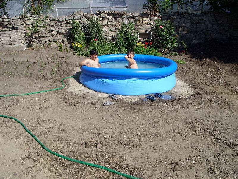

А сега за двора.
Междувременно взех временен басейна за 75 лв и вече се ползва пълноценно с пълнене от кладенеца..

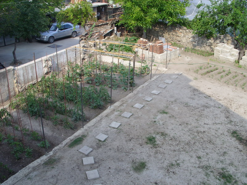

Излях (тоест братчедите) няколко бъркала бетон за да се отграничи бъдещата оранжерия от останалата част на двора, понеже е и малко по-ниско. На залятото забих вертикалните профили за оранжерията. Те са с височина 1.80. Проекта е мой :cool:
В горния край ще се заварят надлъжно и напречно с другите профили и после следва тавана. 40м2 оранжерия смятам е предостатъчно. Останалото - само райграс и цветя.

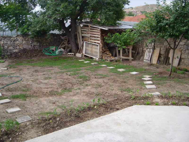

Градината се почисти ( 1 камион боклук !) и подравни, сложихме и плочки да маркират чат пат бъдещите алеи.

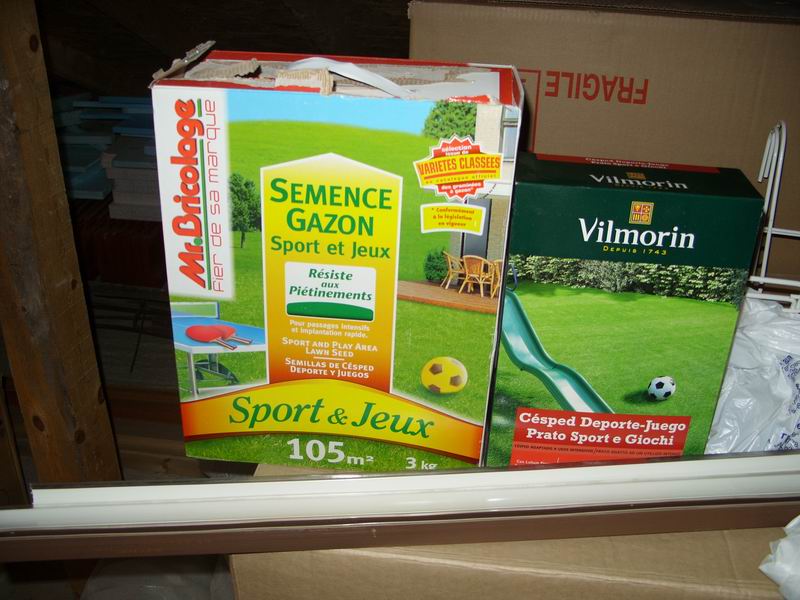

Ето го и големия провал - райграса :x
Засяхме го преди 12 дена ама....поникнал е много неравномерно и слабо, има огромни плешиви площи. Иначе поливането е всеки ден 2 пъти. Засега голяма файда няма. Май се види че наесен ще играе фрезата и пак ще се сее :evil:
Дори бях взел косачка на жена ми да го подреже като стане 10 см, ма като гледам май няма да я ползва скоро, язък.

мдаааааа. райграса е проблем номер едно в строителството,аз бих засял лиуцерна

за бойлера гаранция ,4е е наи-доброто на нашия скапан пазар

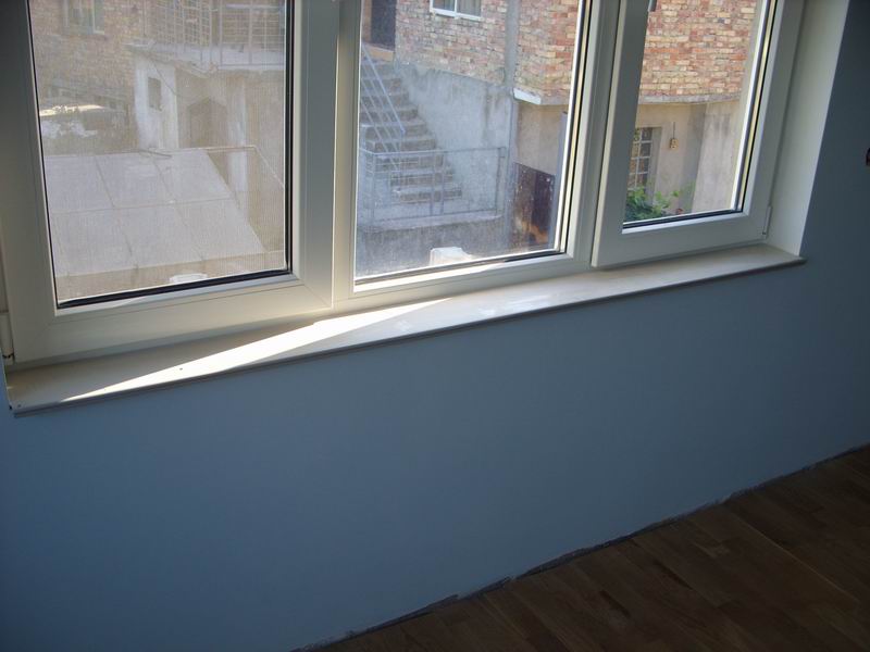

прозорците trokal ли са?
