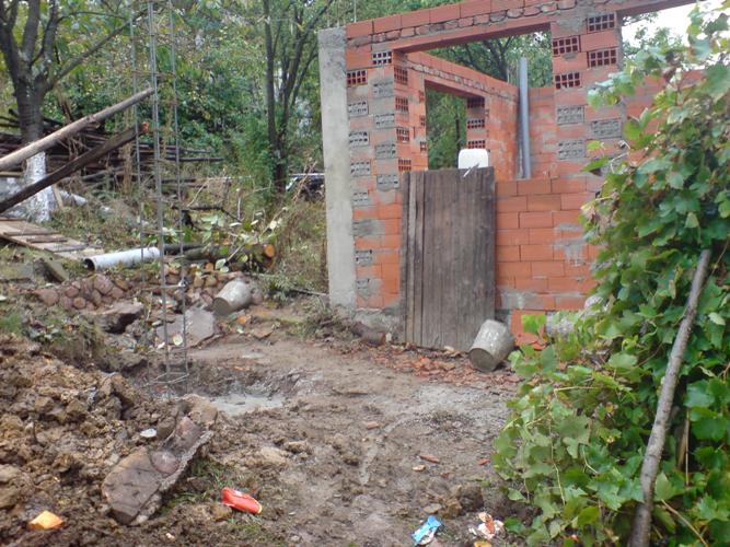

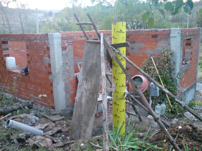

На мястото на черешата,която изкопах, отлях колона,която е съосна със стените.Върху нея ще легне единия ъгъл на плочата,която ще е квадрат.Дано ме разбрахте...
stivemaster
- Мнения: 1534
Като гледам размера като че ли е кръгла но иначе в такава "туба" може да е и квадратна.
Георгиев
- Мнения: 256
На мен пак малко ми се виждат стремената
,а... това дето си намислил, да го подпираш това външното поле само на колоната, без греди към самата тази колона е много лошо. Аз лично не си представям как ще стане безопасно без да си увеличиш дебелината на тънката, иначе, плоча поне два пъти. И най-малкото поне горната част на тази колона трябваше да изееш заедно с плочата, защото дори да не решиш да правиш истински греди, поне скрити (с повече опънна армировка в краищата на полето) трябва да направиш, а тези греди трябва да се закотвят в колоната.
