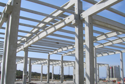

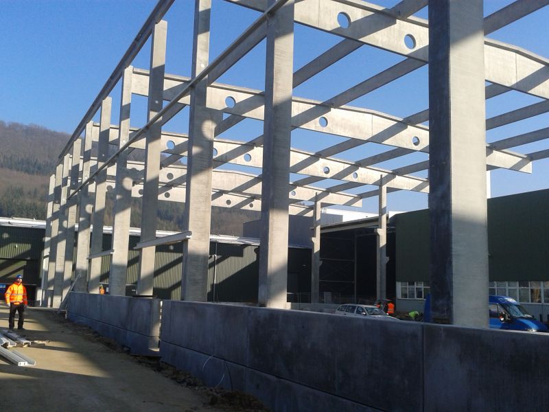

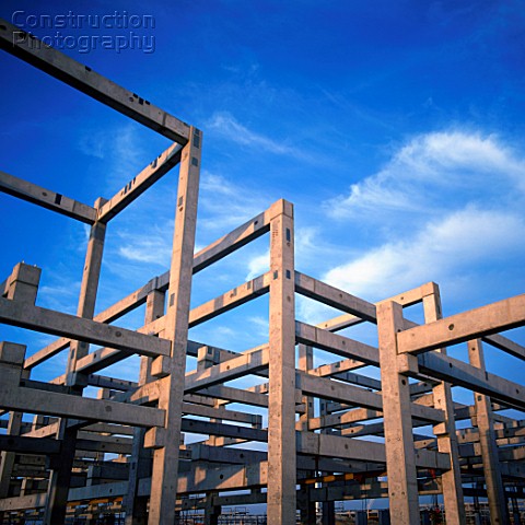

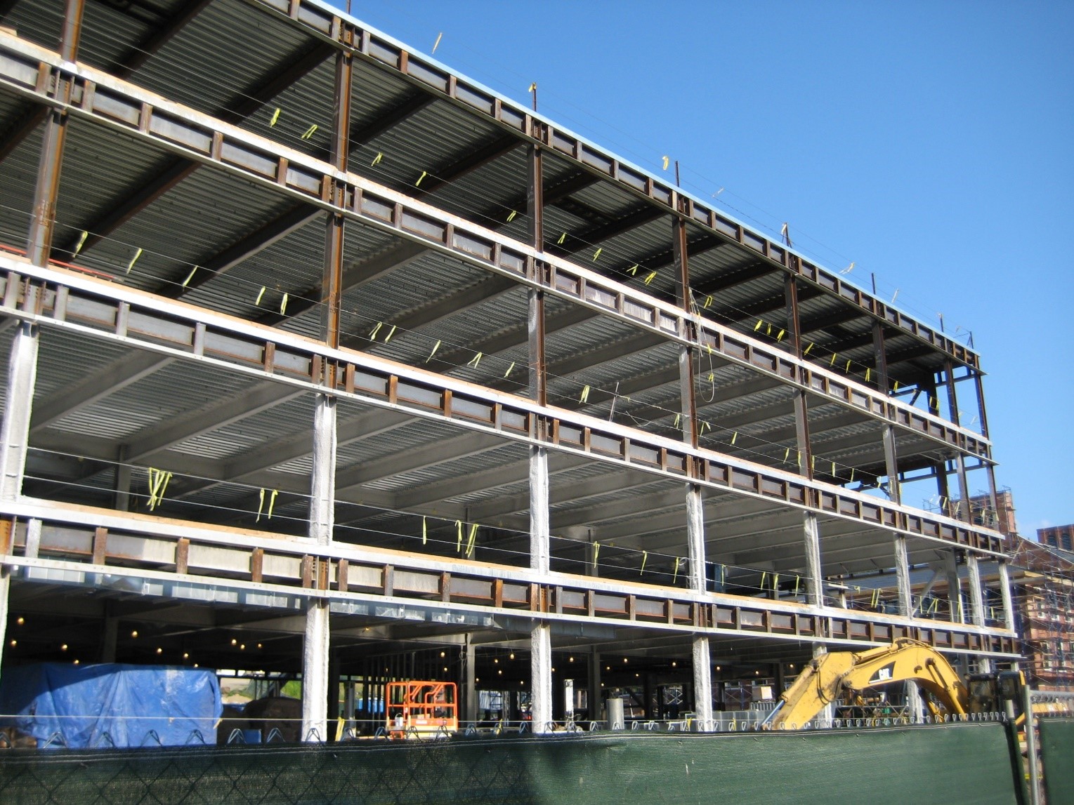

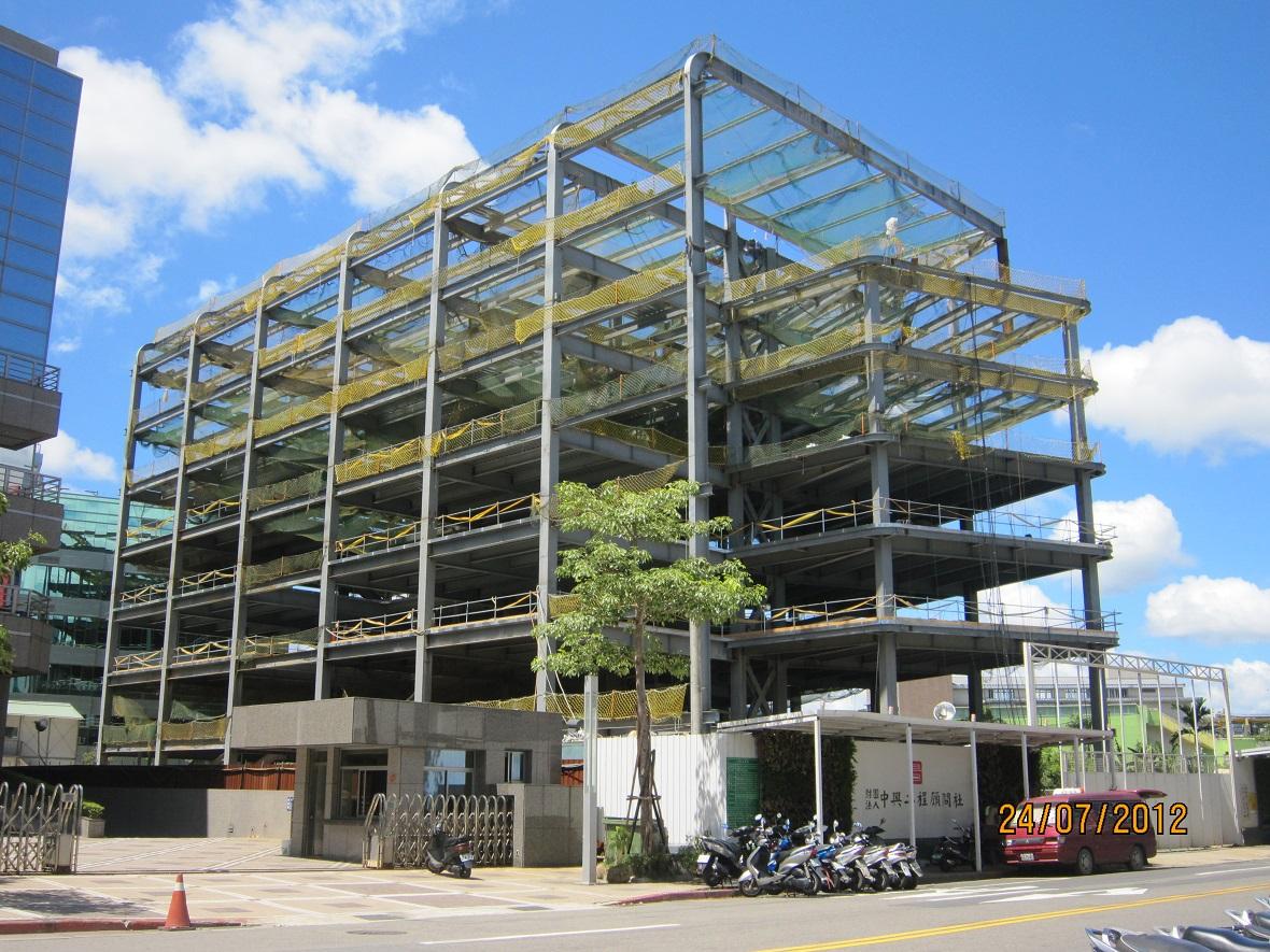

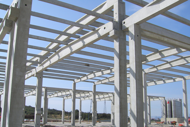

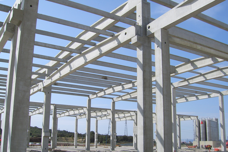

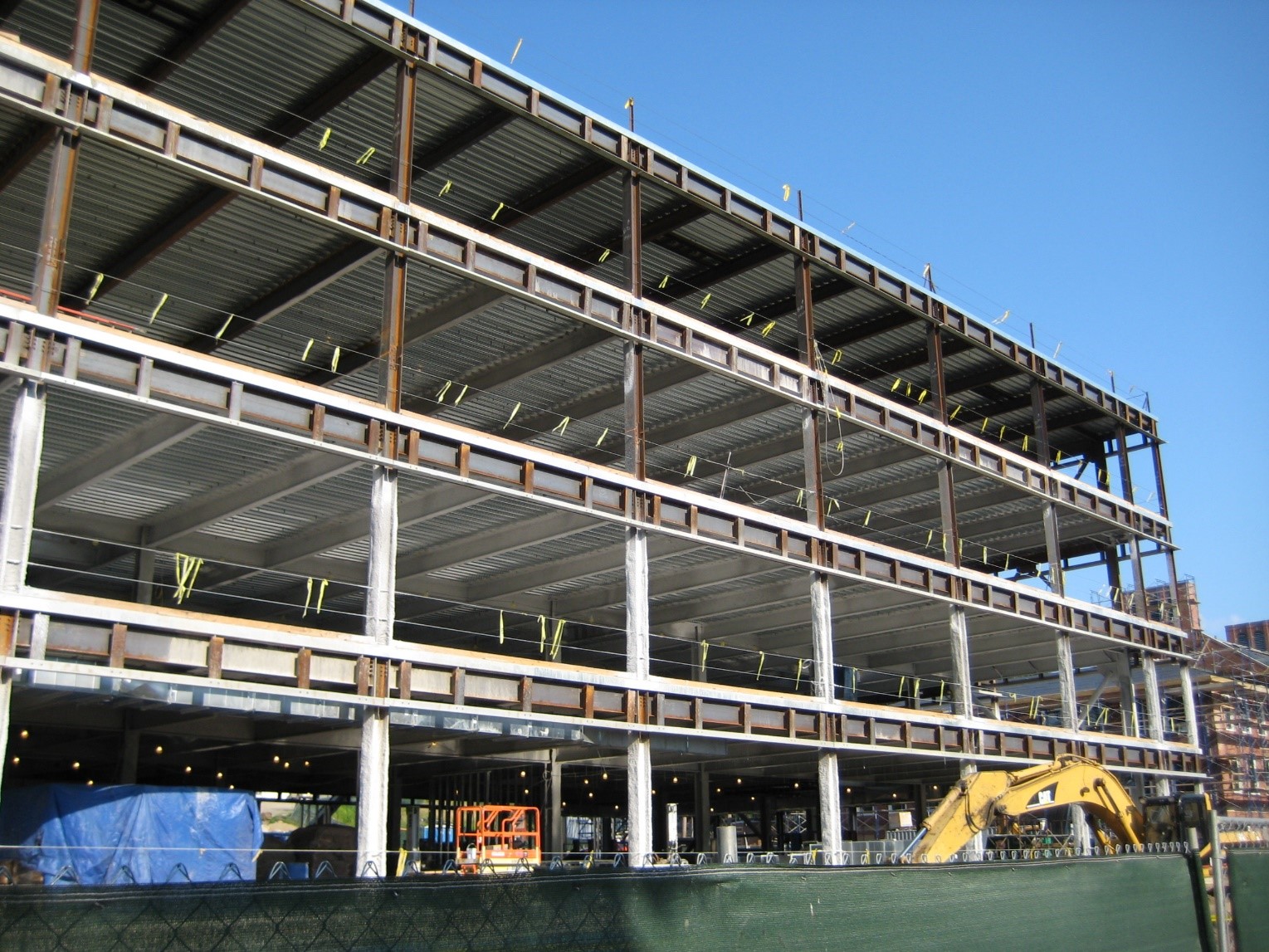

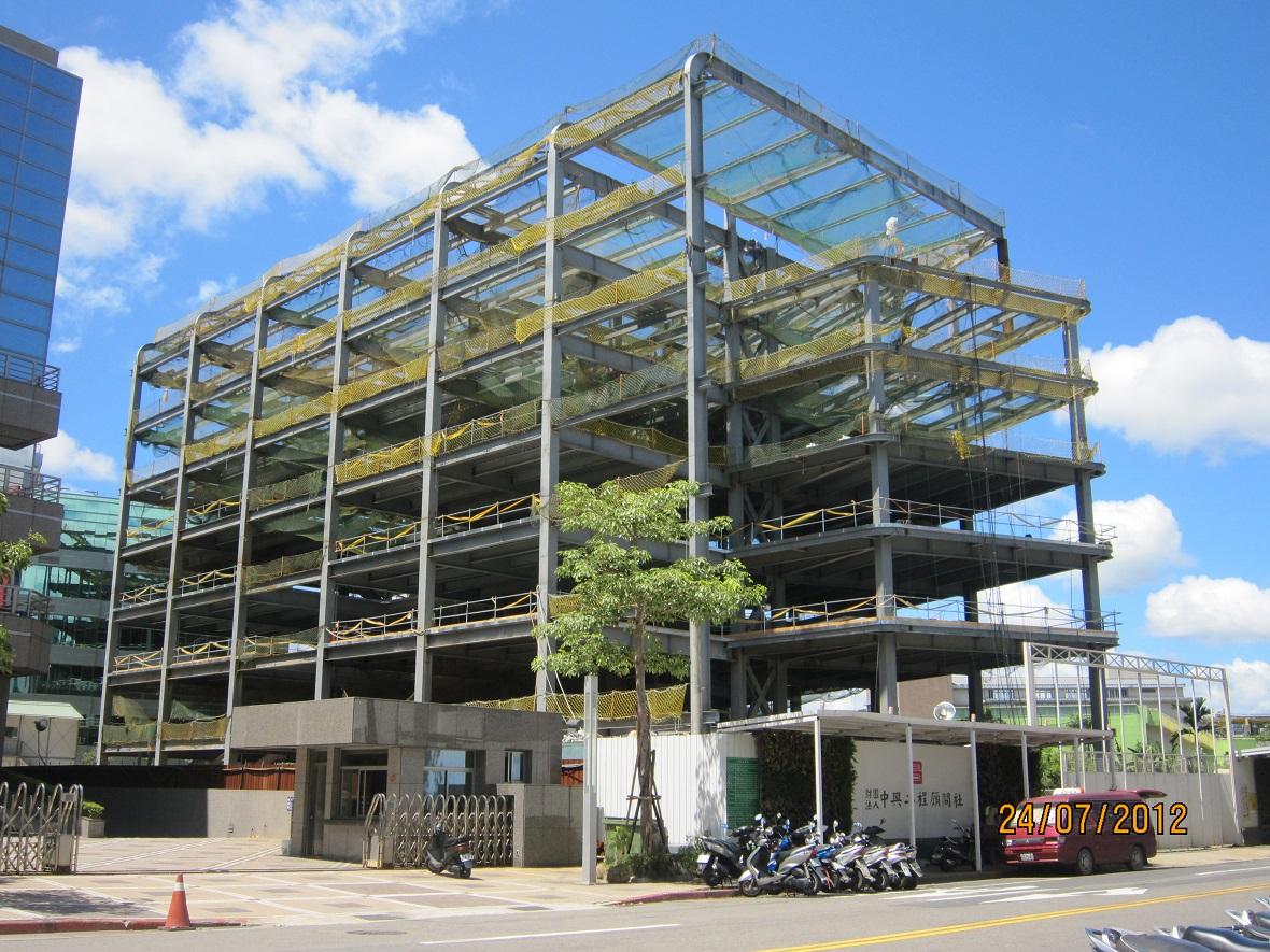

Я ги покажи маркираните с червено елементи, посочени от теб на тези няколко снимки. Една от тези сгради е представител на топ земетръсното строителство.
BLUEPUPIL - майстор
Нека сравним една ст. бет колона с напреч. сечение 50х50см. и една шайба 25х100см. При еднаква дължина себестойността им е идентична- равно количество бетон, с грубо приближение нека да допуснем, че армировката им е на почти сходни цени, цената на кофража да речем, че също е идентична. Шайбата в едното направление има два пъти по-малко съпротивление на латерална(хоризонтална) сила от колоната. В другото направление има два пъти по-голямо R. Ако трябва да сме по-точни, колонота поради по-голямата си ширина има възможност за разполагане на повече арм. в опънната зона затова може би носимоспособноста и ще бъде повече от 50% от тази на шайбата, но за целите на сравнението ще го пренебрегнем. Ето го и недостатъка на шайбата- тя е силно уязвима когато силата е насочена парпендикулярно към тънката и страна от 25см. За да се нутрализира това е необходимо друга шайба да застане на 90 градуса спрямо първата, при това за да се получи макс. ефект най-подходящото мястото за нейната позиция може лесно да се определи. Дотук добре. Проблемите започват, когато най-ефективните позиции на шайбите осакатяват помещенията и се почват компромисите с всичките му неприятни последици.
Pooh написа:
Колони на земетръс - НЕ НОСЯТ!
Носят и се представят по-добре от шайбите. Единствения им недостатък е че не могат да се скрият в стените.
