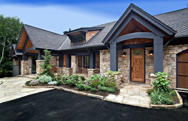

Фитилчо - майстор

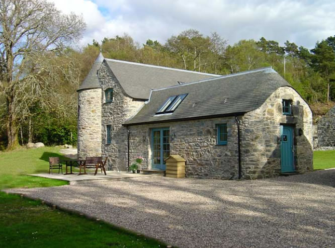

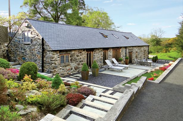

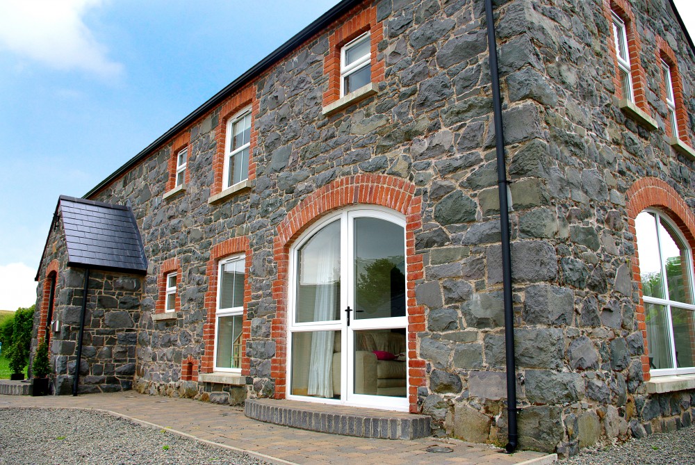

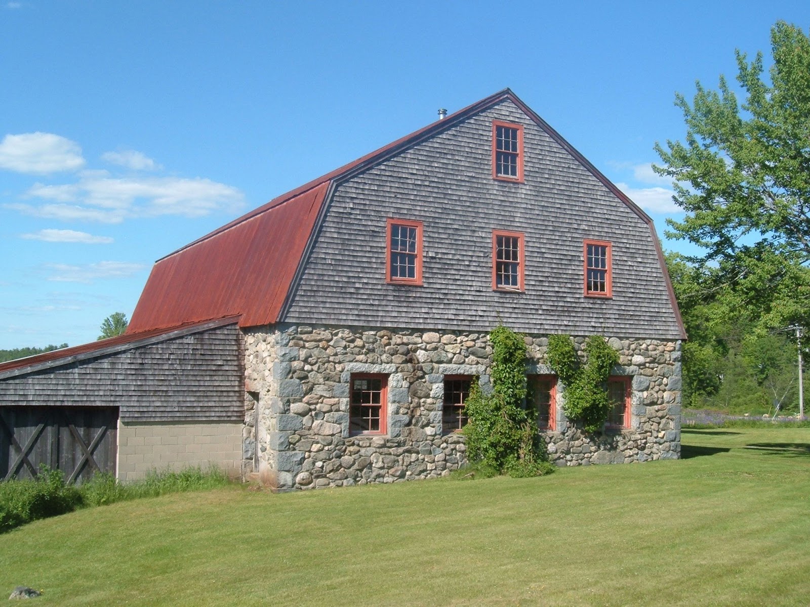

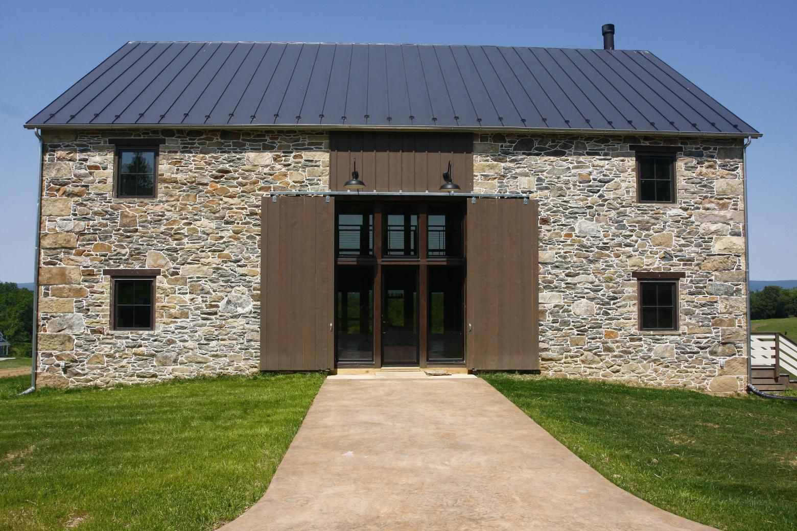

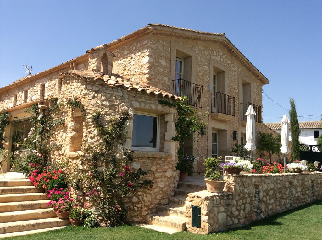

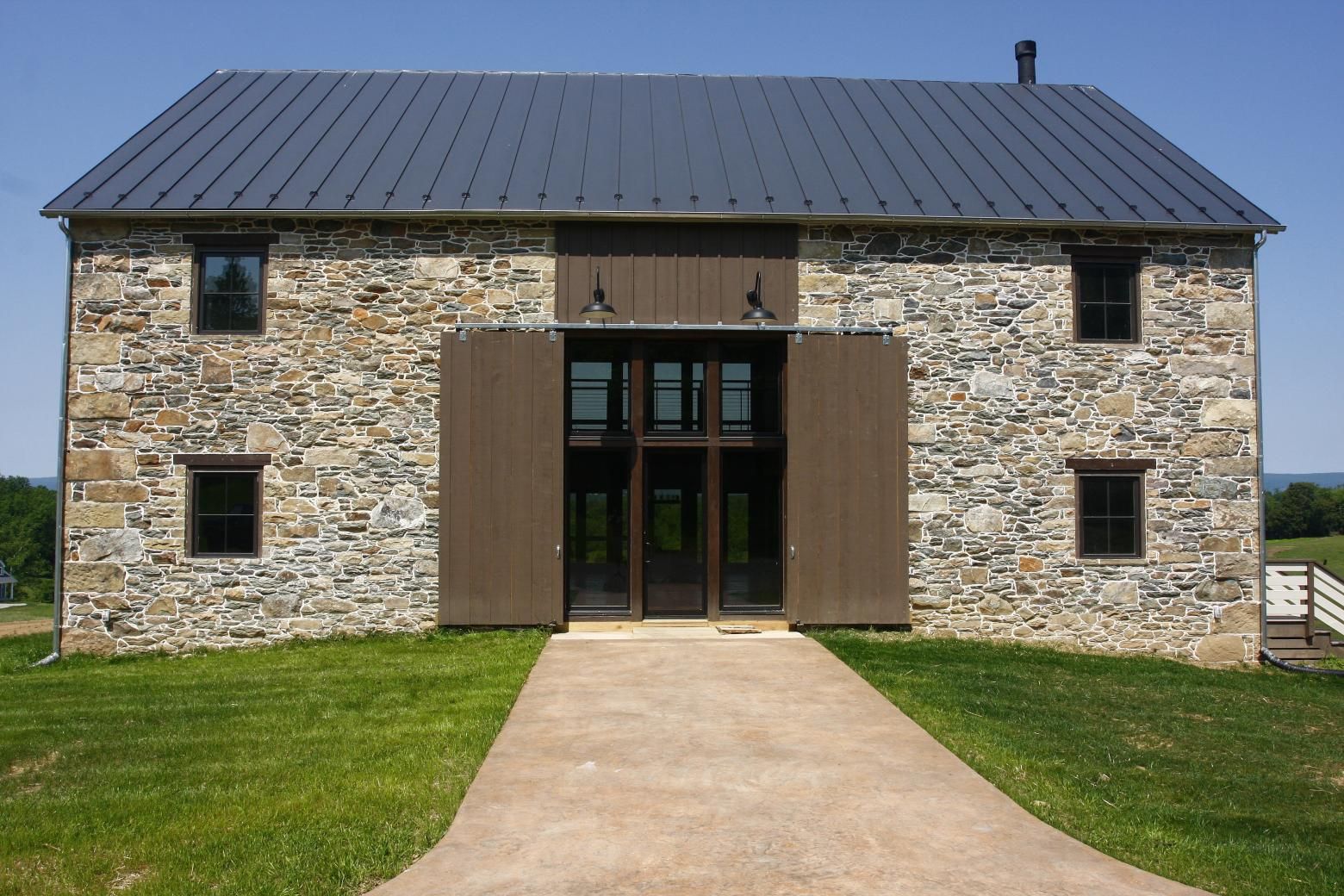

BLUEPUPIL-2 написа:
Много красива къща ! :prayer:
Руди - майстор
Къщата е с каменна облицовка, чудесно
съчетание с тъмното дърво.
Но тук камъкът е декоративен материал!

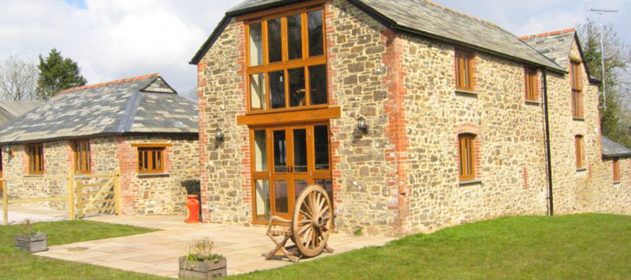

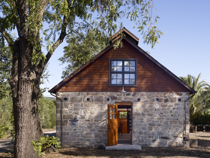

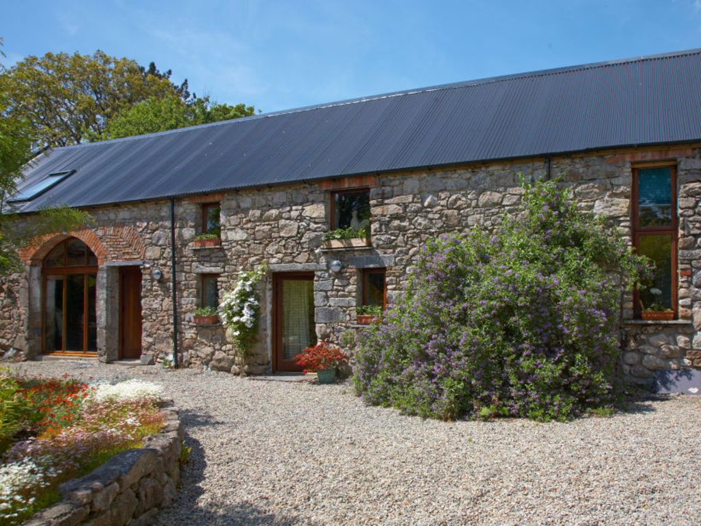

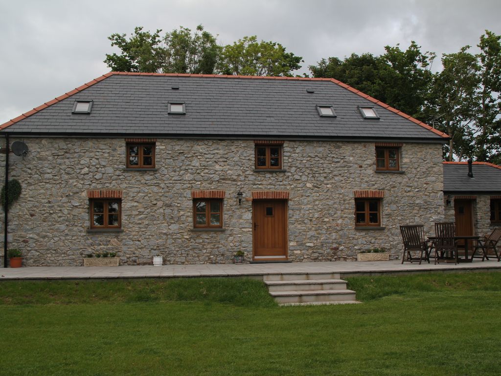

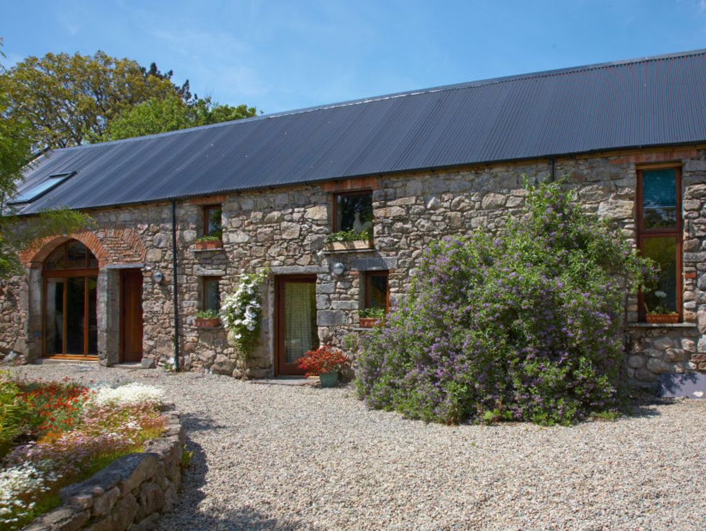

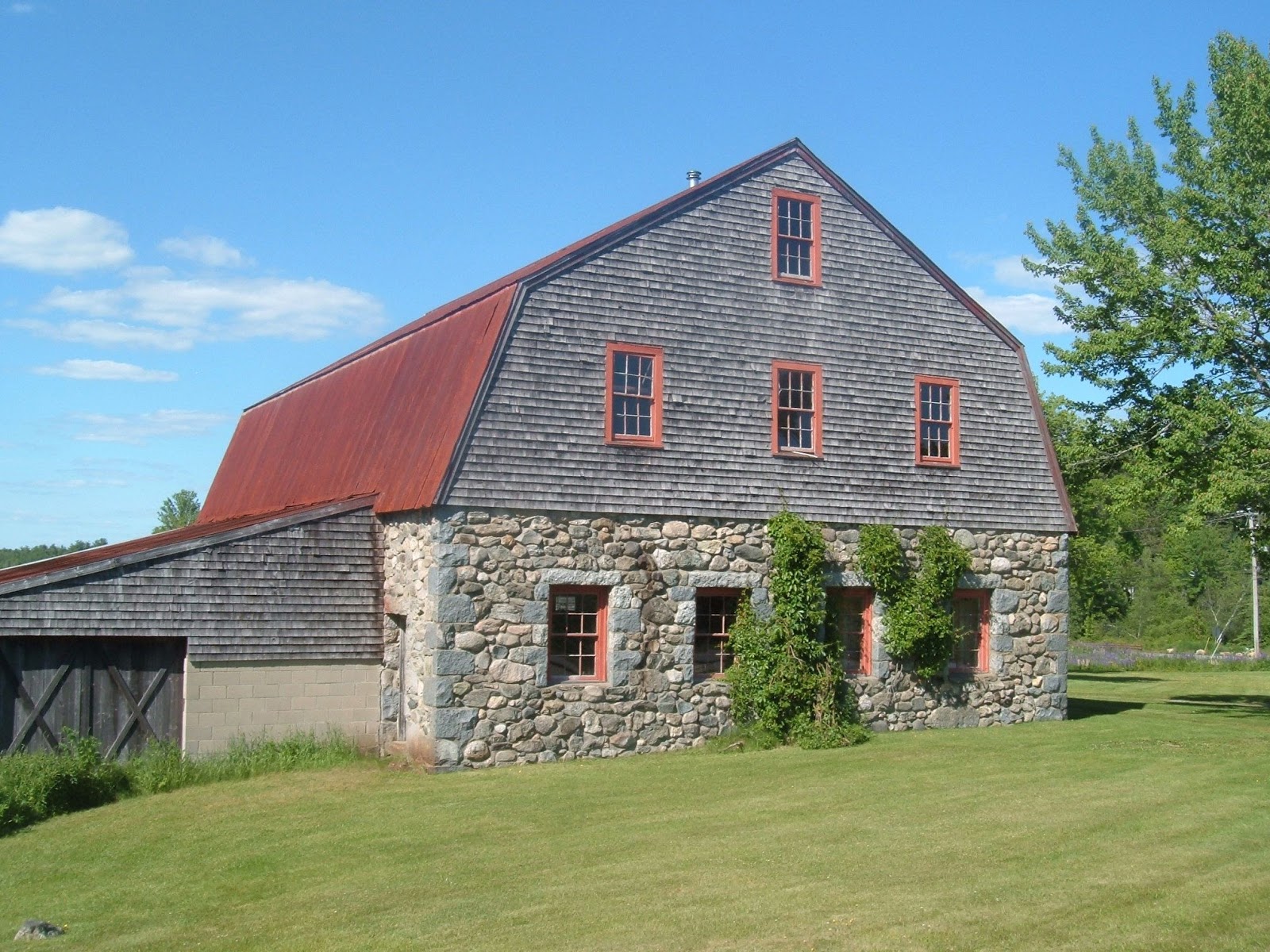

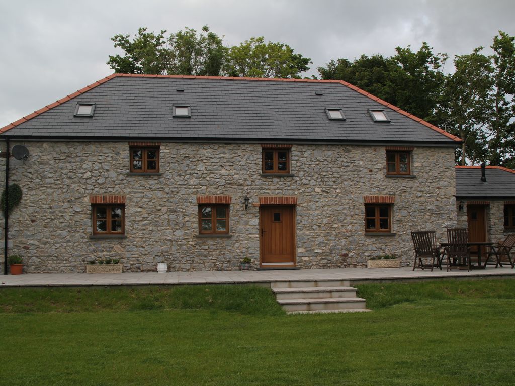

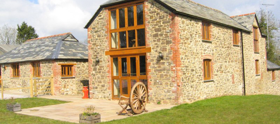

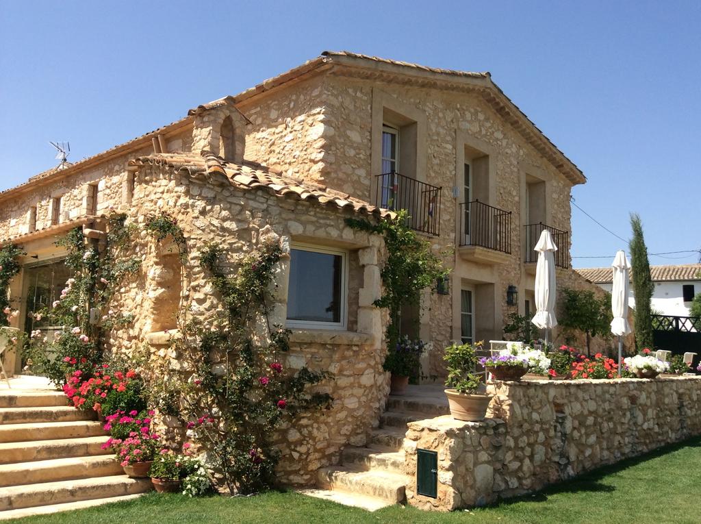

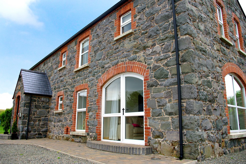

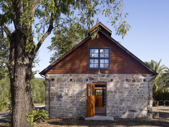

BLUEPUPIL-2 - специалист
Руди написа:
Ето и като носещ...Повечето от показаните сгради са каменни хамбари преустроени на къщи!
