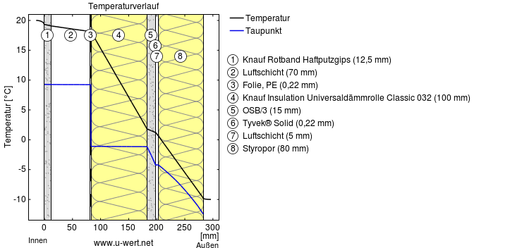

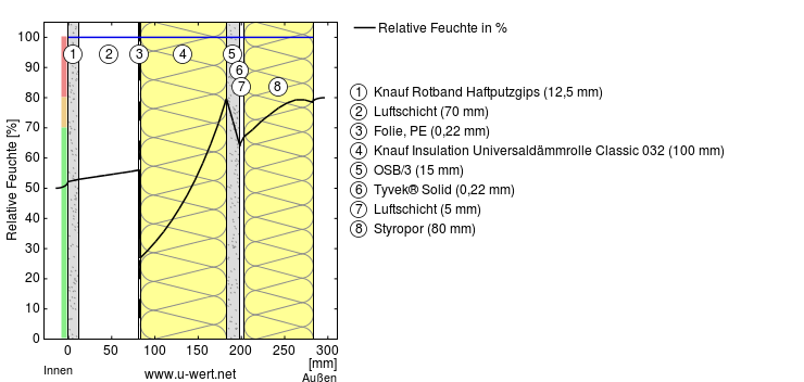

Да съживя малко темата.Ето ви 2 калкулатора с които да си сметнете точката на оросяване.
http://www.u-wert.net/berechnung/u-wert-rechner/
http://теплорасчет.рф/
v_tan - специалист
благодаря за страхотния калкулатор!
Публикувам графиките от резултатите на моята стена.
влажност:
температура:
цялостен коефициент на топлопреминаване:
Поздрави.

v_tan написа:
Колега v_tan,
Би ли споделил някакъв коментар за ролята на въздушните междини на база сметките?
v_tan - специалист
обяснението е по-горе в темата. А от графиките за мен е явно, че затворения въздух не играе кой-знае каква роля (негативна или позитивна). Обяснил съм и защо съм предпочел да оставя малката въздушна празнина между стиропора и осб-то. Не толкова заради кондензация от преминаване на пари през конструкцията, колкото за предотвратяване на инцидентно омокряне заради дефекти на крайното покритие. Вътрешният слой въздух е оставен по други съображения. Предпочитам там да са инсталациите (ел, ВиК, парно...) вместо в конструктивния слой с ватата.
Надявам се да съм се изяснил.
