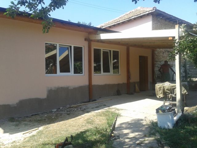

Въпрос - плочата не е ли много близо до земята? Капилярната влага много лесно ще влезе в къщата, въпреки найлона. Даже и да правиш дренаж, или бетонови пътеки около къщата, влагата няма да те пожали.
Вадим Владимиров - специалист
рашкета написа:
Покрих я, натупах стиропора, засега 2 ръце шпакловка................дограма, врата, взе да прилича на къща.....
А капаци защо слагаш?
рашкета - специалист
Абе, дренаж и пътеки ще има разбира се.Бетона е бъркан както трябва, всеки знае, че многото вода не е добре за него.Слагана е добавка която кристализира при взаимодействия с вода и то доволно количества, не е пестена имам предвид.
И как ще стигне тая влага до мазилката?Май някой не внимава в начина и последователността на строенето.
И най-важното, къща строена по абсолютно същия начин преди 5г. няма и помен от влага.

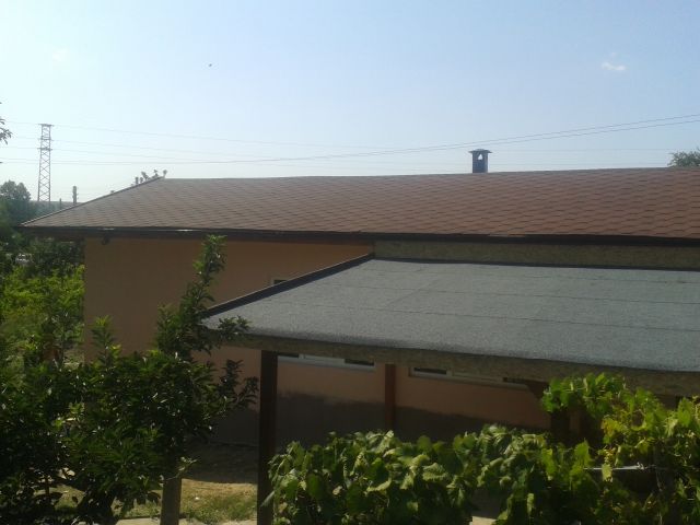

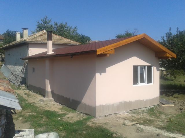

Така като гледам от снимката една трета почти не са изолирани стените.
Айде, мазилката е вече положена....
