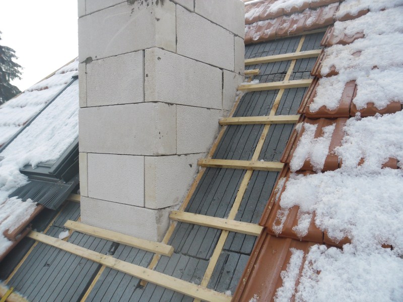

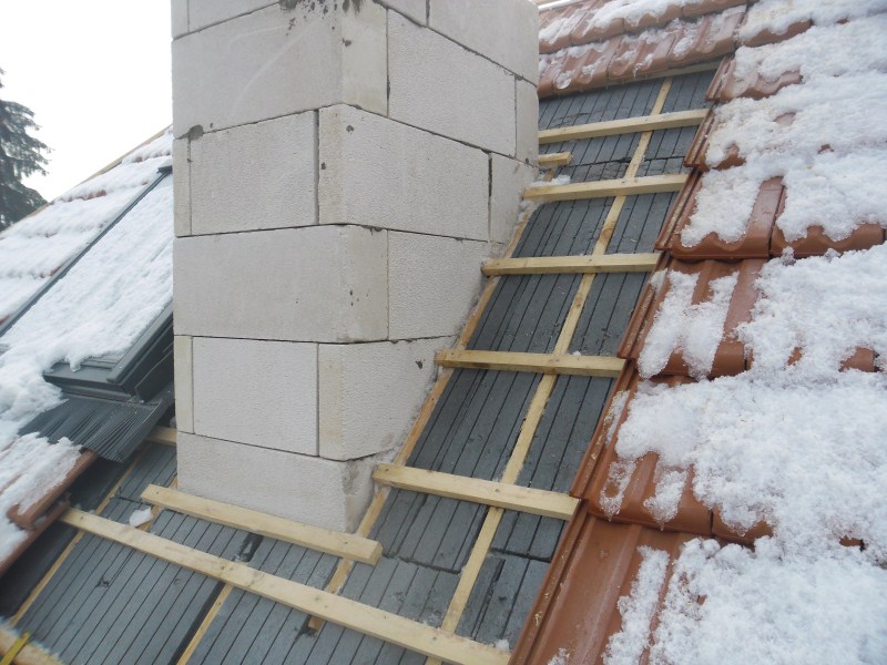

Вадим Владимиров - специалист
А така в Тетевен
SAM_0707 (800 x 600).jpg (99.87 KиБ) Видяна 6980 пъти
А дали е правилно или не, кой знае? Къде отива конденза, къде отива водата при евентуален теч,как се вентилира?
Svetoslavoff1 - майстор
failure,
Както се казва, no comment:)
Вадиме, какво е това под двойната скара, на плочи изглежда, но защо са прорязани?
jekasus - майстор
Фибран е.
Аз пък се интересувам от комина - каква роля играе итонга?
Всъщност комина е вентилационен. После топлоизолация и мазилка. Под керемидите е фибран, както посочи правилно колегата "jekasus".
