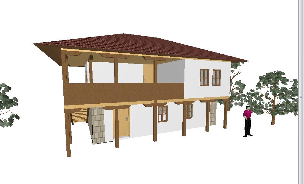

Стефане, може би няма да ти кажа нищо ново, но доколкото съм се заглеждал по стари къщи с тн турски керемиди или тикли стрехите са големи и изнесени доста за да се пазят стените от валежи при липса на улуци по онова време.
Поздрави за мерака и труда, дано устискаш на дяволчето, дето само чака сгоден момент и нашепва - Абе я не се затривай с тоя строеж, че живота си минава!
vitrinabg.com - специалист
За таз работа дето я е започнал чорбаджията се иска мерак,сърце и душа.Като виждам как я е подкарал има ги и трите.При това положение се съмнявам да му нашепва дяволчето такива работи.Предполагам,че изпитва удоволствие от свършената работа и има стимул да върви напред.Иначе за стрехите си много прав.То както писах по-горе и вторият етаж може да го направи изнесен с еркер или да го подпре конзолно.Но да видим как ще реши Стефан.

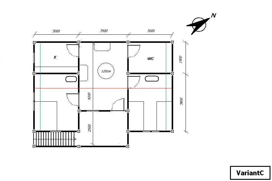

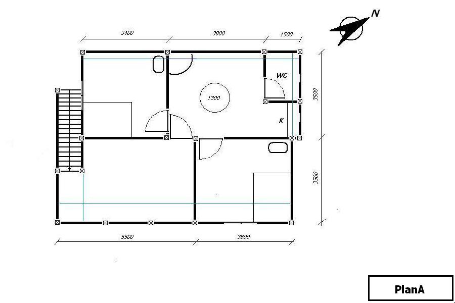

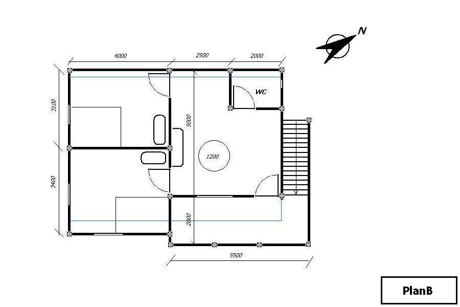

Stefan2000 - специалист
Благодаря.
Да, реших и аз да я правя без улуци.
Сега пак ще наруша малко последоватеноста в разказа, какво да се прави, не съм писател :?
Не трябва да си мислите че всико това го правя без проект и импровизирам в крачка. Проекта го обмислях още от момента в който взех къщата. Както споменах, бях решил да се придържам към класически вид и отввън и отвътре. това значително ограничааше възможните варианти, освен ако не бях решил да правя някаква "Чорбаджийска" къща. Но се бях спрял на средностатистически полубедняшки вариант. Двукатна къща. Вариантите главно са с 2 и с 3 стаи.
Чердака е или асиметрично или централно разположен. При избора си изхождах че ще строя по класичекия метод с дървоскелетна конструкция. Без желязо-бетонни плочи без желязо-бетонни колони. Всичко от дърво. За това заложих на вариант при който бях сигурен как ще се разпределят натоварванията. без големи премоствания, без фермени конструкци. Със сили на натоварване, разположени вертикално и поети в строго вертикална посока, от билото на покрива право надолу до основата на централните попове. За стените също, без излишни ефектни големи еркери. Без експерименти. Това ми е ясно как ще стане при проект с 3 стаи и чардак изнесен в едната страна. При централно разположен чердак вече се получват проблеми с разположението на биндерните греди, или пък горния гредоред ще трябва да виси на тавнния биндер например на скоби по 90градуса. Пускам 3 варианта, дано ви стане ясно какво имам предвид и как при 2 от тях предаането на тежеста надолу е проблем, не че не може да стане.
Работи се по План А, като има малки промени, а тоалетната е вкарана към средната линия, пак в името на това, ъгъла да не виси на еркер, а да е в-у каменния зид. А и колоните са много повече. Това са ми само скиците.
Материала. Ами направо ви го казвам. За къщата - бук. За покрива - чам. Дъски - чам 1во качество. Общо количество над 20 кубика -2 препълнени Краза. Това можах да си го позволя, това взех. Бука не е парен.
