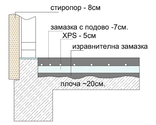

Не бе аз питах защо от двете страни не е дърво :lol: .Знам че няма проблеми - иамма разни американски каталози за метални греди сепциално за закачване към дърво.Тя и къщата доста ти прилича на американските - аз затова толкова любопитствам - обикновенн в БГ нокои не строи дървена къща така солидно с смело :prayer:
Относно колоната аз бих я изолирал и то сериозно щото си правиш термомост(по скоро термопрът да не кажа друго :lol: ) на тази добре изолирана къща.Впрочем пода ти е фибран върху плочата на сонвоата и после армирана замазка или греша?
v_tan - специалист
Да къщата е по американските стандарти (с малко импровизации на места), с някой изискуеми в България доработки...
А иначе стана наистина внушително голяма. За сега проблеми няма, надявам се да устои едни 50-60 години. Повече няма да ми трябва, освен ако медицината не напредне драстично :-D .
Пода трябва да го почвам тия дни ама заради този сняг нямам все още достатъчно пясък.
Това което съм замислил е следното:
podovo razrez.jpg (57.78 KиБ) Видяна 11304 пъти
Пода е с неравности и с лека денивелация към задния край на къщата, та за това мисля да направя първо една изравнителна замазка да обера тия 3-4 см. за да не ми става после замазката с подовото с различни дебелини.
Това съм измислил аз, може и да има по лесен вариант ама за сега не се сещам.
За колоната като термомост си прав. дали да не я облепя с 2 см. фибран преди единичните тухли?

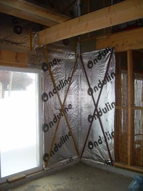

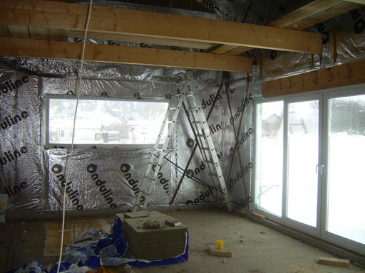

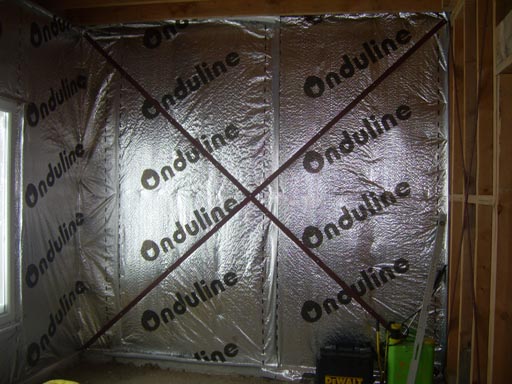

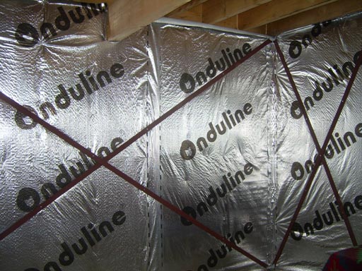

v_tan - специалист
Снимки на диагоналните връзки в къщата:
Tsilkov - майстор
v_tan написа:
Добре си го замислил ,но за да не опропастиш иначе добре изолиранта къща пода го нарпави така:
1.Пода за да е еднакъв като топлопреминаване му трябват поне 10 см. Фибран.Все пак трябва самод а купиш Фибран без други усилия.
2.Не прави бетонното парченце където си драснал ,или ако е направено го разбии иначе през пода ще ти изтича топлината (ако искаш мога да ти драсна точно как).Проблемът е ,че това ще става по целия периметър на къщата и ще има повече загуби дори от Фибрана :sad:
3.Бих те посъветвал под фибрана да боцнеш хидроизолация ,макар че то е трябвало да го направиш преди дървената част и да си спестиш слагането на такава във фундаментите.
4.За колоната също поне 10 санта Фибран и тогава тухличките.Лошото е ,че към металната греда пак ще тече ама няма начин.Ако беше дървена тая колона тогава нямаше да има термомост.
