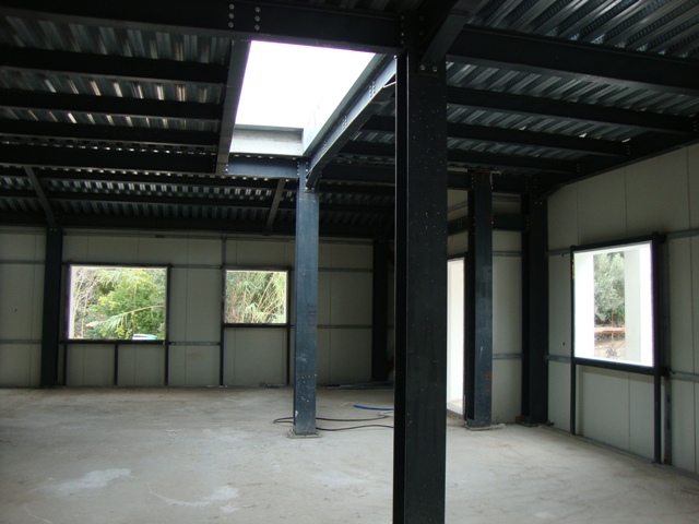

малък напредък по къщата
xios
- Мнения: 67
още
Εικόνα 206.jpg (192.42 KиБ) Видяна 8064 пъти
Εικόνα 207.jpg (208.76 KиБ) Видяна 8064 пъти
Εικόνα 210.jpg (219.35 KиБ) Видяна 8064 пъти
Εικόνα 215.jpg (205.4 KиБ) Видяна 8064 пъти
Εικόνα 221.jpg (218.65 KиБ) Видяна 8064 пъти
xios
- Мнения: 67

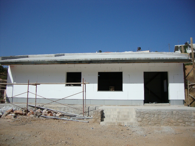

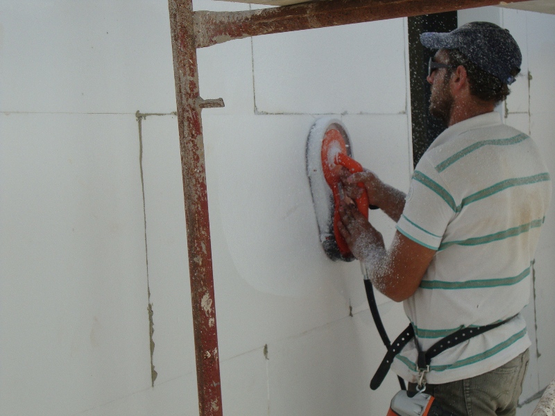

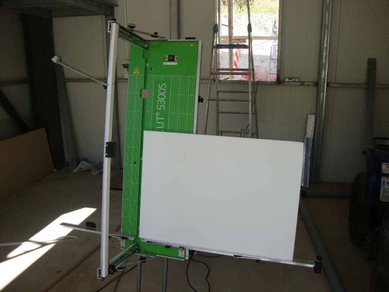

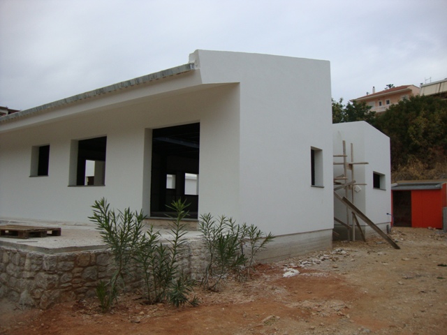

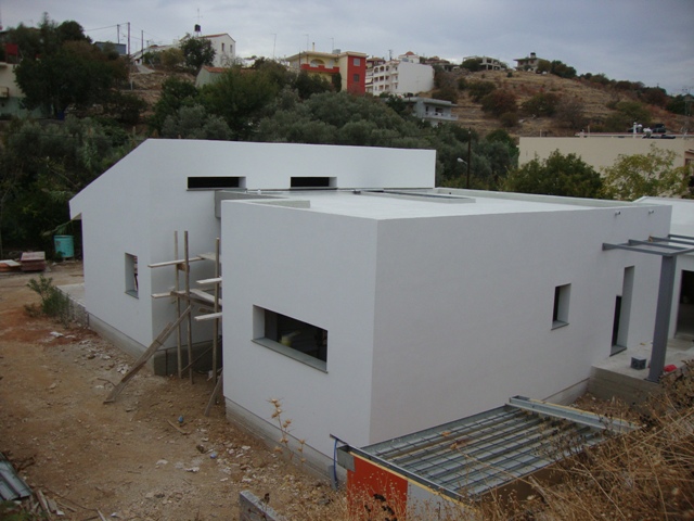

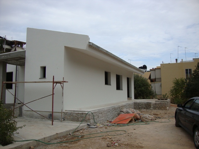

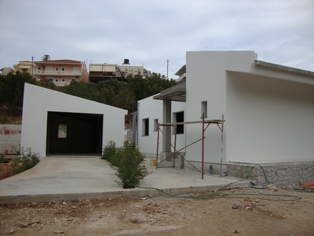

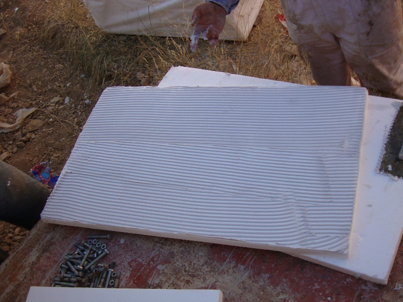

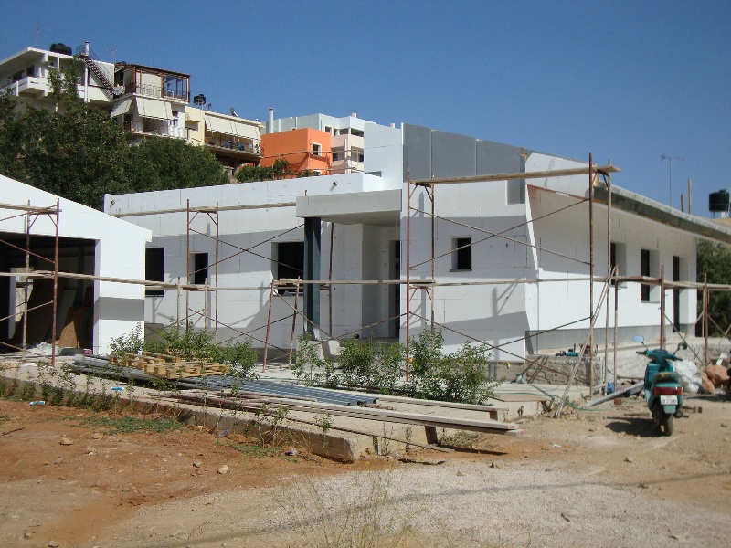

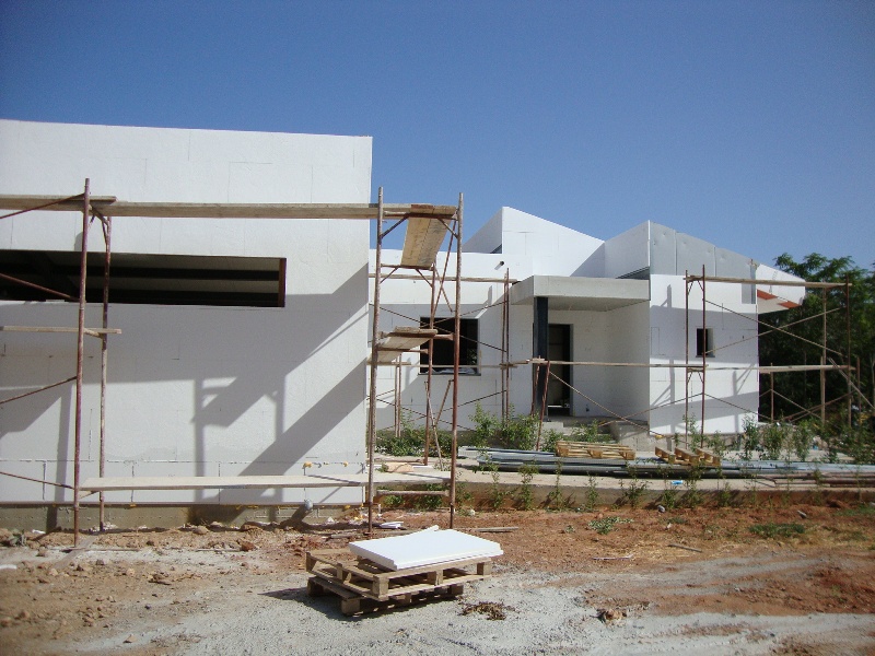

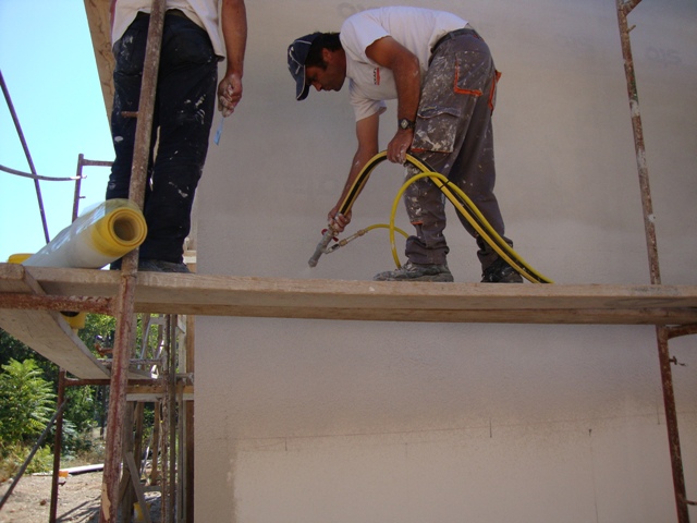

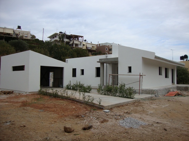

Здравейте.По къщата няма много промени но някои ме питат на лични до къде сме стигнали.Това е всичко до днес.
Εικόνα 469.jpg (116.61 KиБ) Видяна 7235 пъти
Εικόνα 470.jpg (120.59 KиБ) Видяна 7235 пъти
Εικόνα 471.jpg (113.47 KиБ) Видяна 7235 пъти
Εικόνα 472.jpg (115.31 KиБ) Видяна 7235 пъти
Εικόνα 473.jpg (105.84 KиБ) Видяна 7235 пъти
xios
- Мнения: 67
още
Εικόνα 473.jpg (105.84 KиБ) Видяна 7229 пъти
Εικόνα 476.jpg (120.62 KиБ) Видяна 7229 пъти
Εικόνα 478.jpg (112.06 KиБ) Видяна 7229 пъти
Εικόνα 482.jpg (116.29 KиБ) Видяна 7229 пъти
Εικόνα 485.jpg (135.08 KиБ) Видяна 7229 пъти

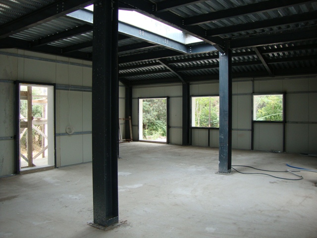

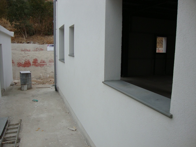

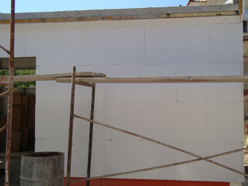

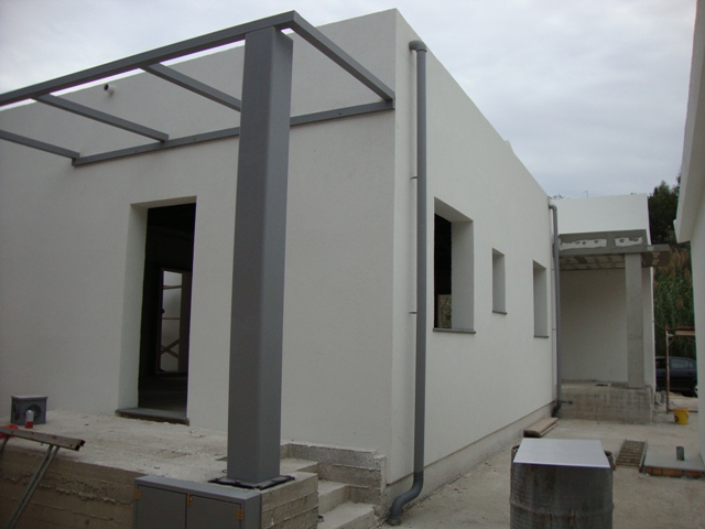

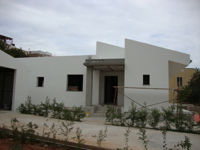

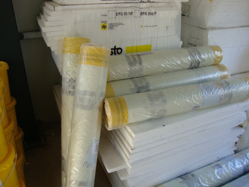

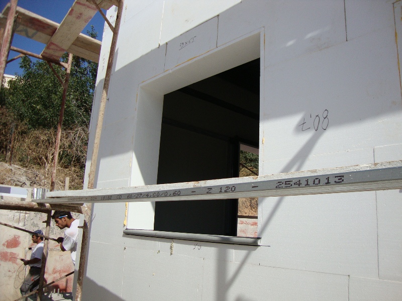

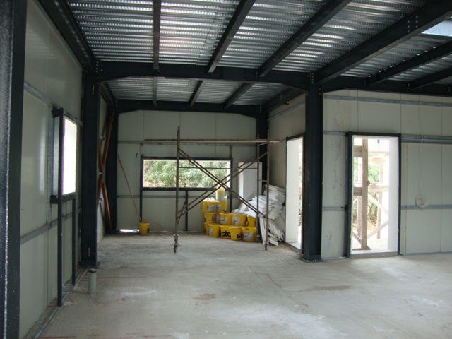

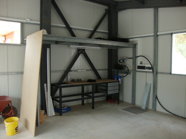

ЧефоС
- Мнения: 272
Имам два въпроса и една молба.
1. Както виждам от снимките, върху термопанелите полагате изолация от стиропор. Поставяте ли дюбели и мрежа при шпакловането. Греша ли?
2. За какво ще служи тая дебела колона от снимка 478
Молбата е да качите стимки на всички стени и тавани от вътрешната страна.
Благодаря предварително за отговорите.

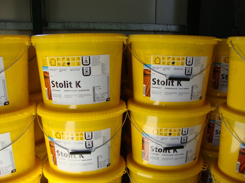

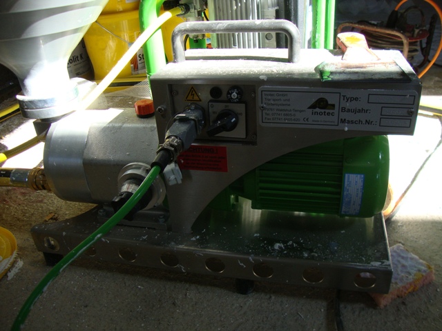

xios
- Мнения: 67
ние не се занимавахме с изолацията. Това е дело на друга фирма.Стиропора е само с лепило без дюбели.Колкото до това колко ще държи производителя на лепилото дава гаранции.Мрежа има.Честно казано има неща на които нямам отговори-така иска собственика и това става/който плаща-поръчва/.Що се отнася до колоната предполагам замисъла е да изглежда като тази до входа.
