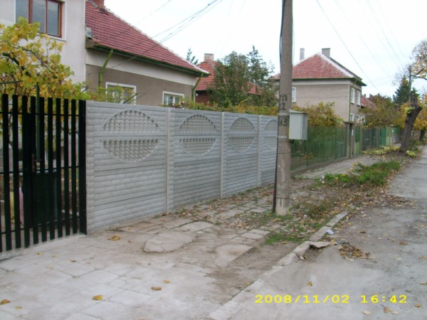

Разликата в качеството идва от начина на декофриране.В тази фирма
имат по един калъп от всеки модел и начина на работа е следния:
Забърква се цимент и пясък,изсипва се във формата,вибрира се и
веднага се изтърсва върху носилка,като по този начин повърхността
не е гладка.
Ние имаме 15 форми и в тях оставяме панелите от 24 до 48 часа в
зависимост от външната темтература.За да могат да се извадят толкова скоро панелите от формите използваме висококачествени
вносни суперпластификатори и ускорители на втвърдяването като
при температура над 20 градуса цимента набира 50% якост за 24
часа.
Потърси Георги Аргиров в Хасково тел:0888336116/аз му правих формите/ и виж за кво става дума.

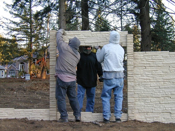

А те така правят огради в братски тексас!
Concrete_panel_installation [1600x1200].jpg (155.01 KиБ) Видяна 4841 пъти
FMaster - специалист
Тия форми от последната снимка са наистина перфектни и въобще не са случайни ... ако и вашите бяха такива щях да съм ви клиент. Тези са направени с една цел - да се избегне излишно боядисване и по-нататъчно поддържане. Вашите форми не ми харесват, вложете малко повече в производствения процес за да станат нещата както трябва, а не само да станат !!!
complast - специалист
Мога да направя такава рустика.А съм правил форми с рустика.Просто
досега не съм имал клиент да ми поръча рустика.
Забележи финния преход мржду самите фаши ... и виж рязката картинна граница на твойте ... и колоните погледни и начина на монтаж, при всики твои монтажа е външен (от земята).
При моите панели има закръгление,защото идеята е оградата видимо
де е от отделни елементи.При рустиката няма закръгления и целта е оптически оградата да изглежда като монолитен зид.
А това дали оградата ще започва над земята или първия ред ще
бъде вкопан решава клиента.
