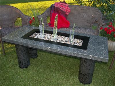

Прилатам снимка.Ако с бетон и фибри направиш тази маса ще се съглася с теб.
И защо аз трябва да ви казвам разликата.На преведения линк си пише всичко.Малко по-задълбочено четене и ще намериш отговора на въпроса.Тук не става на въпрос да отливаме бетонна настилка от бетоновъзела.А за декоративни пана и плотове и тн.
Аз поне смятам , че разлика има.Както има разлика между гипс,гипсова мазилка,гипсова шпакловка-все думата гипс,ама с различни приложения и различни добавки.Или пък мазилките:варова циментова мазилка,силикатна мазилка,силиконава мазилка ,минерална мазилка и тн.Все мазилки , ама различни.
Мисля ,че можем да си бъдем далеч по-полезни,ако не си хвърляме такива , поне за мен безмислени въпроси.

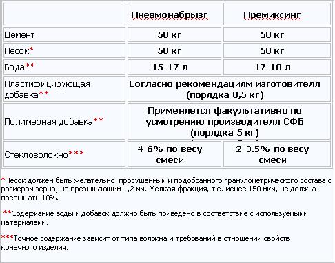

Май така ще се спре спора и ще наблегнем на темата. В ютубата има доста клипове за направата на мебели и др. декорации ,но точна рецепта няма.
"Ако ме питаш " Как точно Сам да си направя градинската мебел ?" , няма да ти кажа"
това ми отговори човек с опит от форума. Явно развива бизнес на село и се страхува, че ще откриеме и ние топлата вода.Лощото е че с анг. съм зле и немога да боравя добре с търсачката.Но в САЩ се продават готови миксове за този вид деиност. Общо взето са ясни основните играчи и може би с малко лутане формулата ще лъсне.
1 част цимент
1 част кв. пясък финн
Фибри -10% ( тук трябва да се реши какви да са: стъкло , метал или полопропилен)
10-15% метакаолин ( не се произвежда вече в бг ) нещо алкализирал и погобрявал здравината на бетона -Какъв заместител и нужен ли е???
Добавки - ? и те са малко неясни но ще се справиме
Според вас какви може да са Добавките за олекотяване на масата.

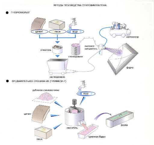

Що се сърдиш на човека.И аз да произвеждам някакъв продукт,не бих ти споделил точната формула.Все пак е можело да ти даде някакви насоки.Както си се убедил ,че рецепта за готов микс не може да се намери.Това означава ,че трябва да експериметираш.То и готов да намериш не е гаранция че от първия път ще стане.Технологията не е толкова проста.За постигане на качество си трябват инструменти.Тръгни в началото с малки калъпи.Ако успееш да измайсториш нещо,удоволствието ще е по-голямо ,отколкото някой да ти даде всичко на готово.Все пак говорим за Направи си САМ.
Ето ти един линк.Онлайн магазин за микс продукти.Може да видиш какво се използва.И две картинки за метода и технологията.
