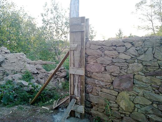

в краина сметка утре се почва с демонтирането /супер внимателно/ на дървените греди.
ще се правят шесте колони с фундаменти и пояс на каменния зид или на това което ще остане от него след махането на гредите.след 10 дни трябва да е готово и то на доста по-различна цена от тая която ми искаха първия път.
май това ще е за този сезон на пролет надзид плоча и край с майсторите на този обект от там на татък сам :-D с ваша помощ

би ли описал по-подробно какво си решил да правиш.
Вътрешни единични фундаменти, калани, пояси и отгоре - плоча ще правиш нали.
Нещо проектче направи ли си или караш самостоятелно.
Основите за колони на дълбочина поне 80см.
Арматура в основите ще слагаш ли.
Ако ще правиш плоча - каква ще ти е арматурата.
Изобщо моля опиши подробно какво си намислил.

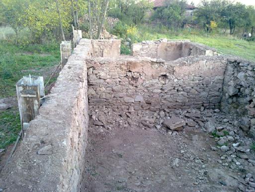

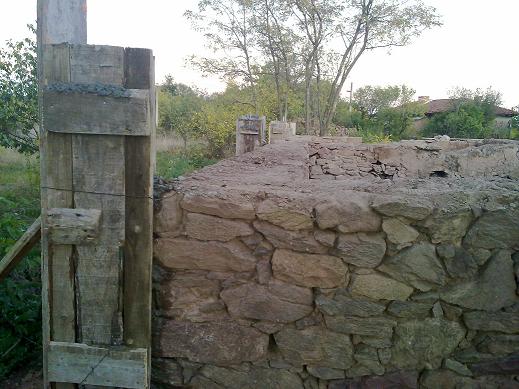

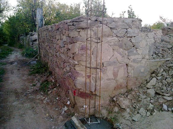

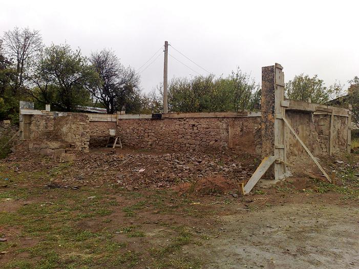

основи на колоните 50/50 h-80
арматура има на всякаде ф12 бигли ф8
за сега колоните с пояс а догодина живот и здраве ще се надзижда + още две колони и плоча 12см.
ето малко снимки на това което е напревено до сега:

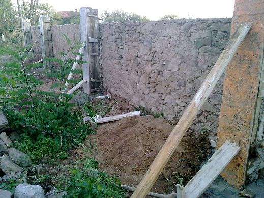

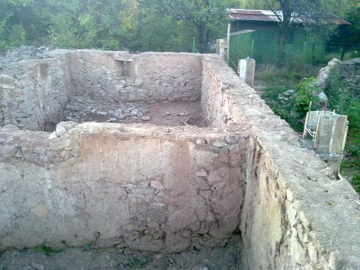

и още една
jopena - помощник
Покрий с нещо зидовете през зимата защото най-вероятно са лепени с глина и от дъждовете и снеговете напролет може да имаш купчина камъни.
sety - напреднал
направен е пояс на каменния зид /на това което ще се ползва от него/ преди 5 дни. на снимките не е готов още.тази снимка е от тази сутрин.иначе до края на месеца живот и здраве и времето ако е с нас трябва да имаме готова плоча.
за камъка изкам да питам с какво да го измажа.ако не се лъжа тук някъде из форума четох че можело само с хоросан за да може да диша зида. проблем ли ще е ако в последствие от вътре на зида се сложи ГС и вата.
