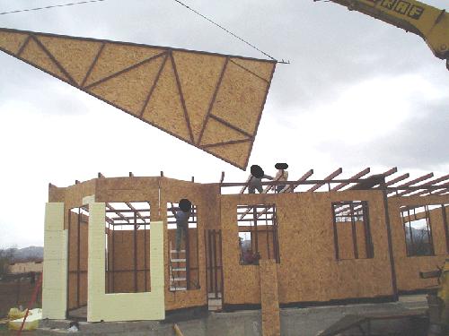

И на мене ми се стори паянтово.Като гледах снимките си мисля ,че там е започната конструкцията с някаква начална идея и после всичко намомента се е решавало.Ама не съм проектант,реших да изчакам да видя някой друг дали ще напише нещо.Надявам се да не живеят трите прасенца там:)Къщичката на която бях беше едноетажна с дървени греди и разпънки между тях,отвън към гредореда закован осб ,отгоре стиропор,шпакловка и силиконена боя.Отвътре напълнихме междините с вата 10 см и захванахме гипскартон към гредите,покрива беше гредоред с основна метална греда и покрит с шперплат а в/у него ундолин.

tonkata не искам да се намесвам,но да не останеш с грешно впечатление...Поне аз мисля ,че то шефа си го е направил.На мен ми се е случвало да правя неща който не ми харесват и икономии и други акробатики разни по настояване на поръчителя.Може и да си е добре,незнам,но на мен не ми се струва много сигурна.

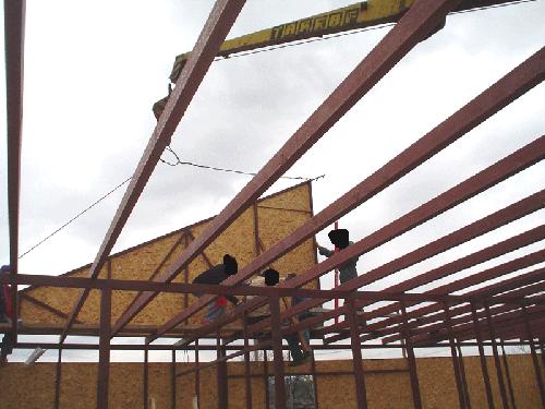

Чакай да пусна още 2 снимки. Тия са минали през проектант.

Щеше ми се конкретно да посочи къде според него има слаби точки и недостатъци на конструкцията и защо мисли така...Аз на пръв поглед така прецених,може би защото е висока постройка на два етажа и се заблуждавам.

Ако имаше някакви грешки - щях да кажа. Но това не е конструкция. Изобщо. Виж първия ми пост по темата. Повече нямам какво да кажа. Има си книжки - ако някой иска може да си ги купи и да ги прочете. Едната тема е за стоманените конструкции - по принцип и детайли. Но преди това му трябват статики, динамики, някакъв опит поне с нормите за натоварвания, нормите за земетръс. И за да не се претоварва човек, обикновено му отнема 5 години за да го научи заедно с някои други теми, които се учат след училище :partyman:

Дайте размер на профила по ъглите ...? С каква боя се боядисва конструкцията.......на мен и двете ми харесват ....към първата къща само триъгълни планки на носещите профили отдолу е трябвало да се сложат.....

Защо П профилите на столиците са объранти в тази посока? За да може влагата, която се прокрадне в тях да не се оттича, а да предизвиква корозия ли? По принцип първичната защита от корозия /правилното конструиране на детайлите на стоманените конструкции/ е най-важна. Едва след това идва защитно покрите /боя/ и т.н.
