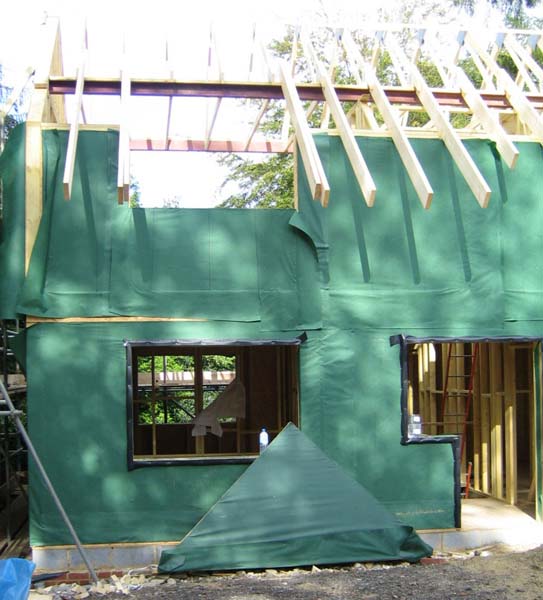

Няколко снимки и лек коментар към тях.

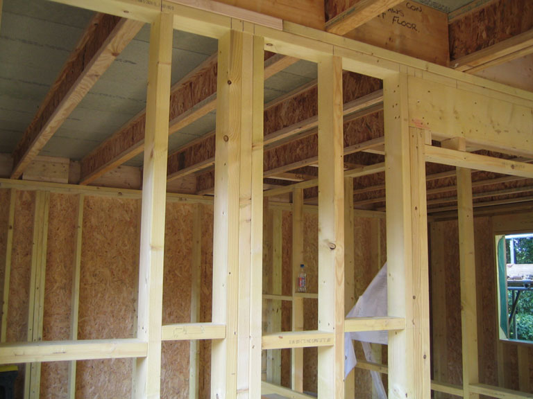

Същата къща от вътре.
Тази къща може би може да се нарече, че е строена чрез сухо строителство. От външната страна на тази дървена конструкция ще се зида с единични тухли, които ще дадат външният облик на къщата. И тая къща видях, че са я завършили, така че ще се опитам да я с

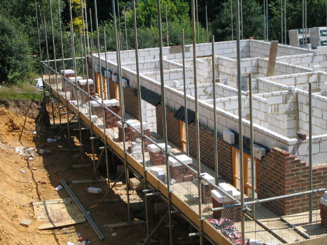

Това е къща в UK която може да се нарече, че е масивно строителство. От тук на горе обикновено е микс от тухли, дърво, дървени плоскости и метални греди, преминаващи в покрив и под покривно пространство, най-често ползвано за спални, бани и кабинети. Къща

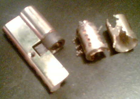

ЕВРИКА!!!! Гипскартон - материал само за затвори. По здрав и от гранит! :? Граф Монте Христо ряпа да яде.
Стефане , дай ми идея къде мога да си съхранявам 5 килограма злато , но да няма жива охрана и да не е в банкова институция!
Преди 2 години в Карлово откраднаха на един познат златар споменатото количество . Намираше се в центъра на града на съвсем оживено място .Стомамено бетонна конструкция, блиндирана врата, включен СОТ (3S) , 1000 килограмов сейф с две касови ключалки , на 100 метра от РПУ !
Нито една ключалка не беше разбита и бяха изключили по някакъв начин сота , така че стените са им най-малкия проблем!
Моли се да не решат да влязат , защото твоите специални ключалки няма да те спасят! Вече никой не слага решетки на прозорците , така че само някой малоумник ще троши стената , при положение ,че може да счупи стъклото , за да влезне! А и картон, гипсфазер и Итонг се режат по-лесно с трион ,отколкото се чупят с кирка , а още по-малко с ритник! Са целта между външните два пласта гипсфазер се поставя стоманена ламарина и по този начин стената става доста по устойчива от тухлена такава! Това обаче е излишно според мен и за дом няма смисъл да се прави! Аз разчитам повече на СОТ. Ако крадеца е достатъчно компетентен да се справи със СОТ-а надали аз ще представлявам интерес за него , а дори да е така , надали някаква преграда ще може да му се опре!
Ако мислиш че говоря празни приказки ето какво се получи преди 14 часа с един патрон Codkey . Това само след 30 секунди работа с акумулаторна отверка! Жената чиято врата отворих като видя какво усилие ми костваше да вляза ,чак се учуди , че предния път са и разбили вратата с щанга , а не са влезнали по този начин! И че втория път са прецакали ключалката , но не са успели да влезнат!
