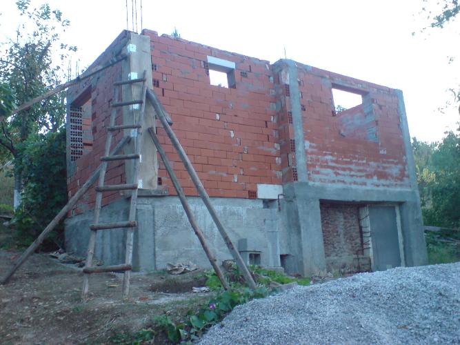

Морето свърши и започва подготовка за колона номер 7 :)
sasho 28 - специалист

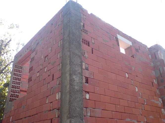

И тъй като днес изливам последната осма колона и следва подготовка за пояса,да попитам за идеи за него.Първата е корито от итонгови блокчета,но пояса ще стане с дебелина 15 см,което май не е достатъчно/тухлите са 25,а итонга от двете страни по пет/.Втория вариант е по-трудоемък-дървен кофраж,а аз нямам подходящи летви.Трети вариянт е да купя 2 или 4 подходящи кофр. платна и да го отливам на части,като предварително във всички случаи първо приключвам с арматурата.Идеи?
dito - специалист
Едва ли ти казвам нещо ново, но по принцип изливането на части не се препочъчва, защото новият бетон не се свързва достатъчно добре със стария на местата на прекъсване. Сигурно ще ми дадеш пример с прекъсването на колоните на всеки етаж, но там се оставят фусове, които застъпват горната арматура и така начин се компенсира. Но когато може да се избегне - защо да си отслабваш конструкцията от нищото?
По-тесни пояси, естествено също не звучи добре. Мен ако питаш, си намери кофраж и ги направи както трябва.
П.П. Тъп въпрос, но поясите не трябва ли да се леят заедно с плочата? Ти отделно ли мислеше?
Плоча няма да има. Пояс,гредоред и покрив.Май ще потърся кофраж под наем.Ще мисля още.
Седмата колона на снимката.Осмата също е готова но не е декофрирана. :)
panalov - специалист
dito е прав че бетона не трябва да се прекъсва по вертикалите , но в твоя случай пояса ще стабилизира само зидовете и няма да е грешка да ги налееш и на етапи ,като трябва снаждането да е близо до колона и да не е отсечено а постепенно за да може следващата заливка да стъпи върху предходната.
panalov написа:
И аз мислех нещо такова
kuuuuuul - майстор
Снаждането трябва да е в/у колоната,а не до колоната/представи си че правиш дървена конструкция.
