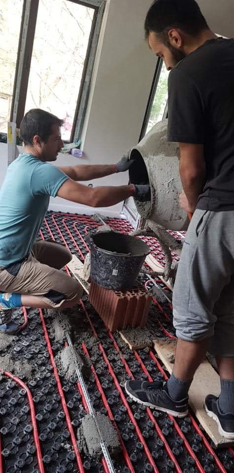

Ще почна отзад напред :) - Лента съм сложил.
Ще ползваме барабенен миксер, като ще се старая да спазвам точните количества. Цената е 4.2лв за торба и да ти кажа предпочитам с тях, вместо да си правя сам пропорциите ( повече време ще ми отнеме).
ще пробвам с мастара, ако стане с него ще го правя с него ако не, както си е по стандартен начин :mrgreen:

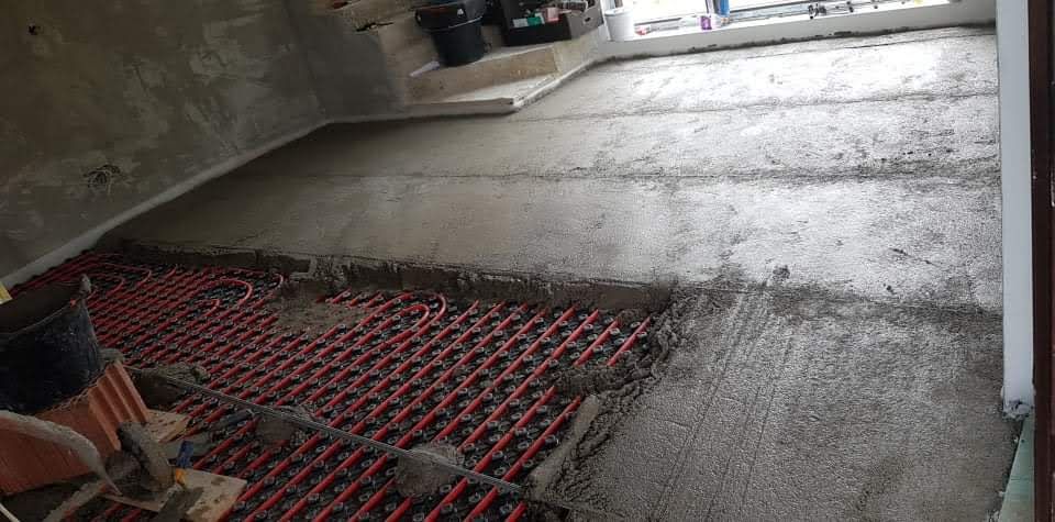

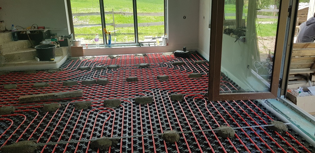

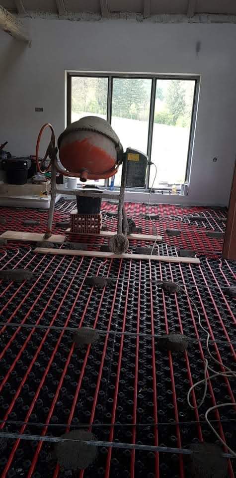

В интерес на истината стана задоволително добре, не бих казал перфектно, но се радвам че го правих аз.
Спазих пропорциите за пластификатор и фибри. Няма никакви напуквания. дебелина между 4 до 6 см. майките са на около 80см. разтвора е 4 торби Solido E160 + 10л вода + 200мл пластификатор и 50гр фибри ( това беше пропорцията за 1 бъркало).

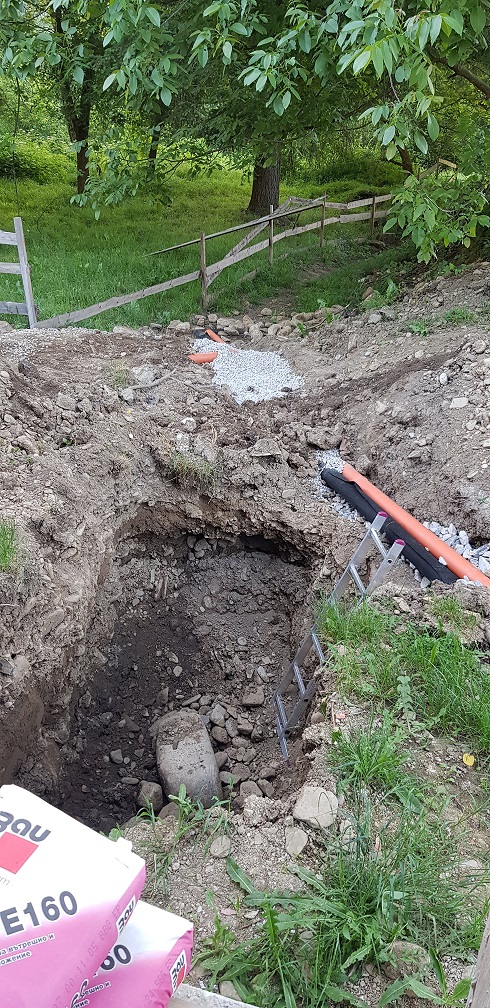

След замазката веднага се захванахме с дренаж и отводняване на улуци. Отново решихме сами да го правим - викнахме багер , изкопа дренажа с 10-20см под основите, също така изкопа и дупката за ПС.
След което следва едри камъни , дренажна траба завита с мембрана, след нея малки камъни малко пръст и отводняването.
Честно казано мислех, че ще стане по-бързо но ни отне много време - може би цяла седмица.

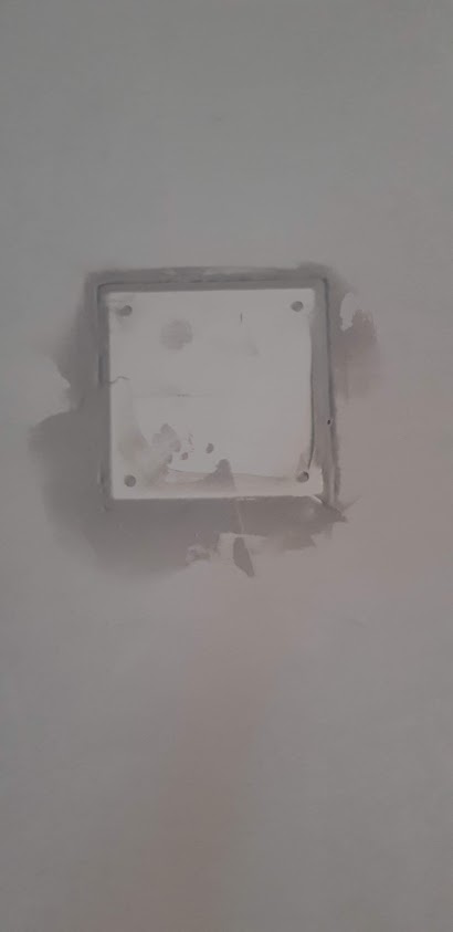

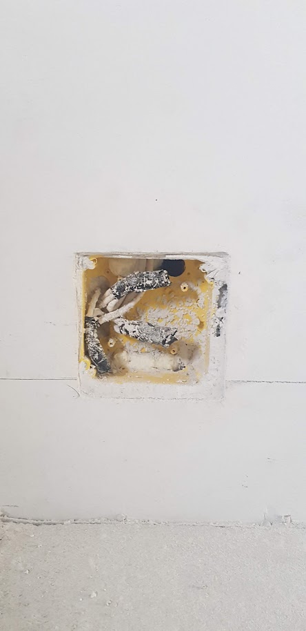

Тъй като никъде не видях вариант за скриване на ел. разпределителните кутии, така че хем да не са под замазката хем да не се виждат.
Реших проблема по- този начин :
Ползвах 110мм кутии като ми беше трудно да ги нивелирам при поставянето за това ги оставих както дойде... :mrgreen:
След замазката начертах нивелирано капачето върху замазката и с макетно ножче изкопах отвор за да може да влезе на 0 със замазката ( става доста бързо)
Ето го резултата
17.1 (2).jpg (42.07 KиБ) Видяна 3415 пъти
След което замазвам с Гипс финиш ръбчетата и лепкам капачето, занулявам и изчаквам да изсъхне. Прешкурвам и пак фипс финиш
След което стандартно - грунд и латекс и е готово за боя.
Става все едно няма кутия.

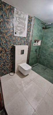

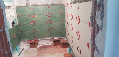

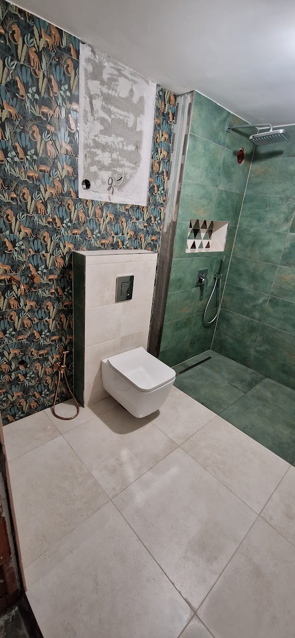

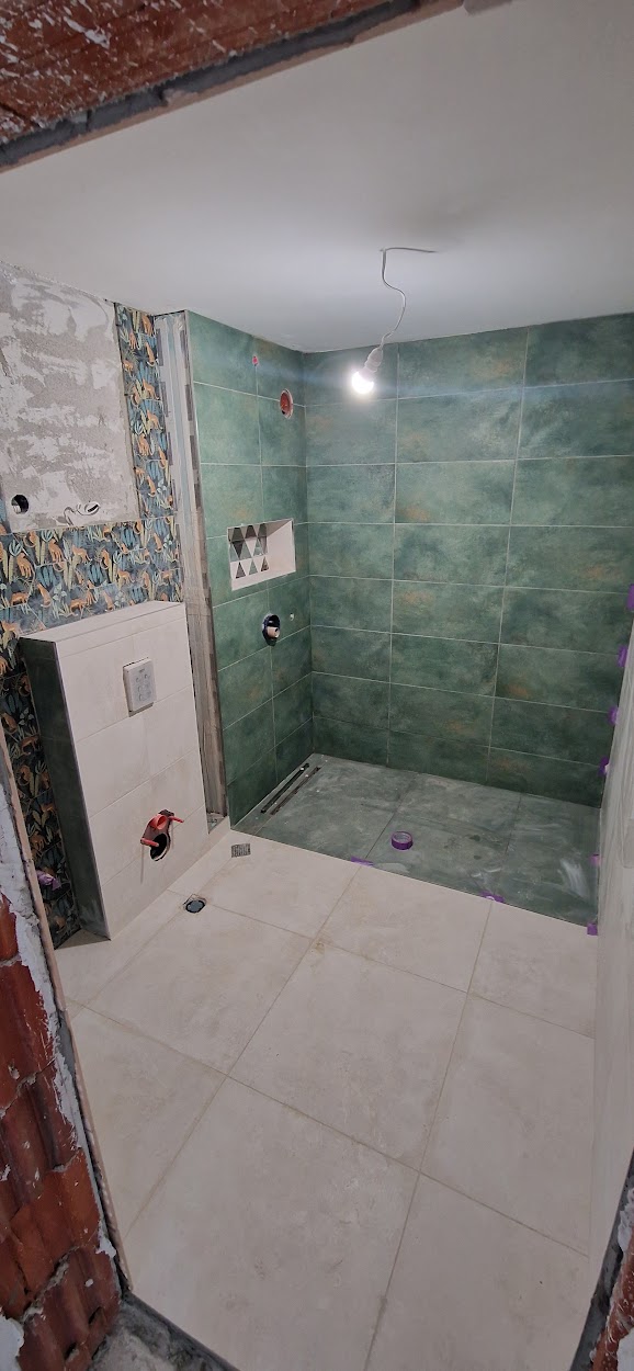

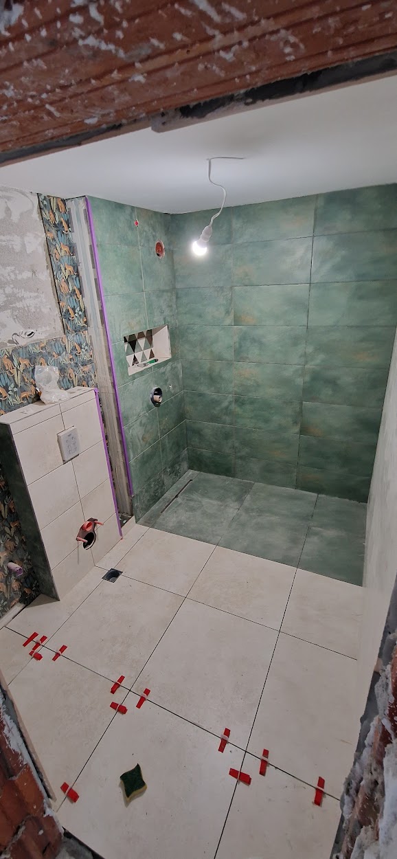

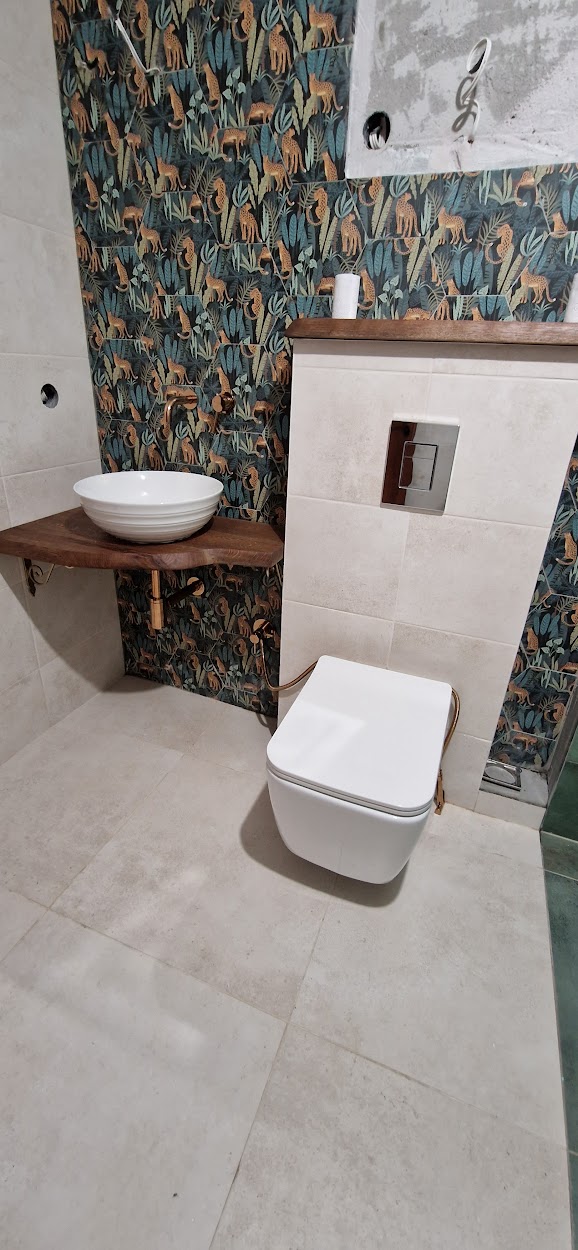

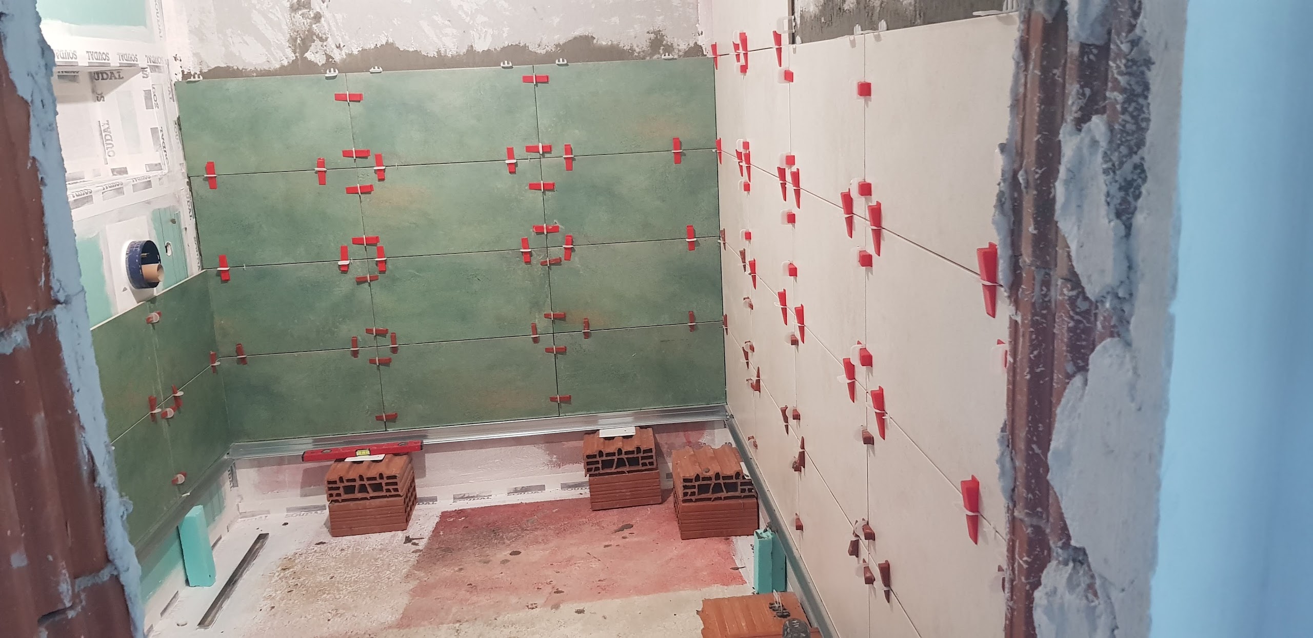

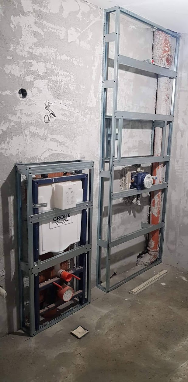

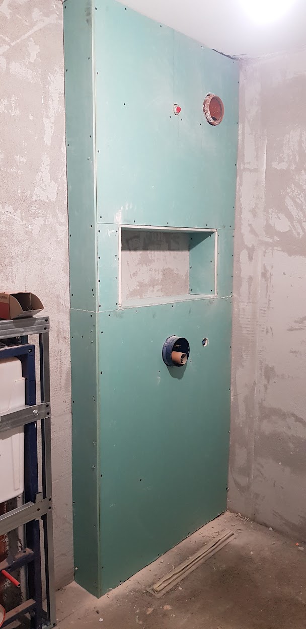

След като направихме замазката дойде време за банята. Имахме драма с първия майстор и трябваше да изчакаме друг ( който не се справи по-добре, но колкото толкова - има ли баня.. има :-D )
Наложи се да си направя структурите и и хидроизолацията.
Пеш - специалист
Още малко снимки от банята.

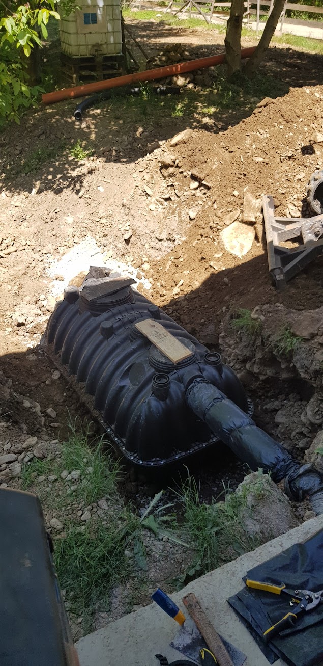

След което, чакахме майстора, през това време дойде багер и изкопа дренаж около къщата 1м + дупка за пречиствателната станция, която си е чист бидон с 3 отделения, но с документи с който може да мине за ПС.
Мислех си, че е лесна работа, но с девойката меко казано ни се увидя. Фракция под дренажната траба , гофрирана траба завита с мембрана от горе още малко камъчета пръст и отводняване на улуците.
