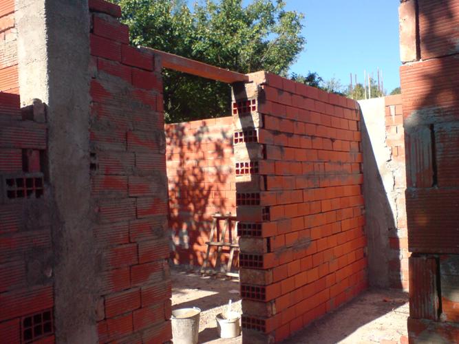

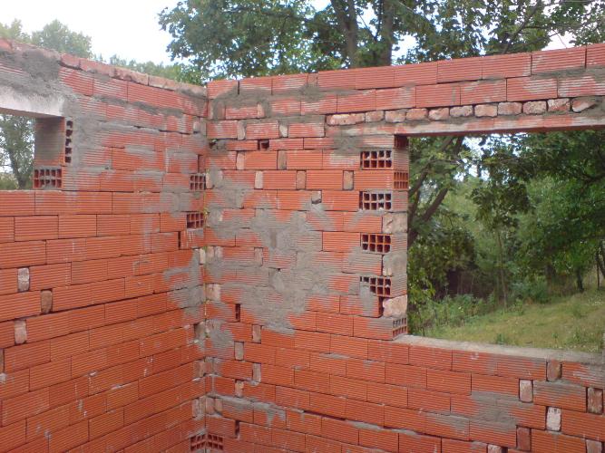

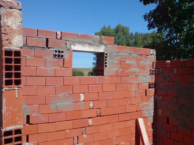

Отгоре итонга направо пояса ли ще е? Ако да, значи ще издържи, той няма да носи нищо освен собствената си тежест (само ще го подпреш отдолу докато изливаш), ако ще зидаш още над него.. пак може да издържи, ама аз не бих разчитал. С разтвор ли си го лепил или с лепило?
sasho 28 - специалист
Георгиев написа:
С разтвор,ама над него ще има ред четворки,след това пояса.Единственото,което се сещам е отгоре над итонга да залепя щурцове на винербергер,стъпили на по 3-4 тухли и така спестявам къртенето.Щото зидам с цимент и пясък и става много здраво
Георгиев - специалист
А бе може и да стане, все пак подпри го докато втвърди пояса.
reevil - специалист
защо не удебелиш пояса в този участък да стигне до итонга и да захапе по 25-30см в страни.
като бетонен трегер слят с пояса да стане ;)
дори при такова изпълнение не ти трябва и блокчето итонг, но колкото за кофраж отдолу ще е от полза
Да, най-удачно е да махнеш този итонг, да сложиш едно кофражно платно и да одълбочиш там пояса с 25 сантиметра, като така да се получи един щурц стъпил от двете страни на тухлите.
Ако ще оставяш итонга, няма смисъл да одълбочаваш пояса до него, слабото звено в случая е итонга, който е само залепен ми почти не стъпа отстрани на тухлите. А бе.. не би трябвало да се отлепи... пробвай, пък ще видим :D
В крайна сметка го оставям така за сега,пък да видим.Иззидах вътрешната стена тия дни.Ама повече почивам,че е много жега.

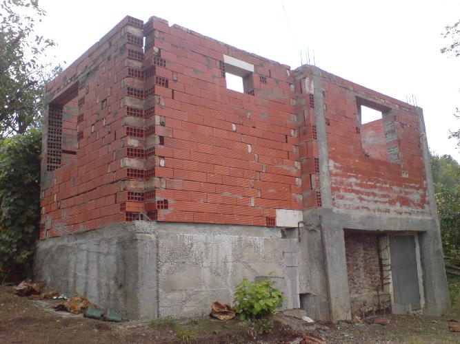

Напредъка.Външните стени са окончателно готови.Остават две колони и пояса между тях :)
Илиян Илиев™ - майстор
Каква е целта на еденичките в зидарията?
