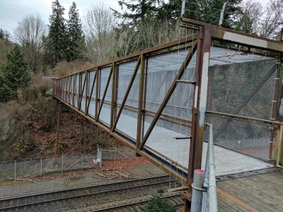

Затова си мисля, че предложената от мен квадратна ферма (box truss)
с нейният дуракоустойчив дизайн по отношение на монтажа има бъдеще
при дървените тавани и покриви, които работят добре, ако са изцяло
от дърво с отвори до около 3.5-4м. За по-големи отвори, каквито изискват
повечето кандидат (къщни) новодомци фермата ще свърши чудесна
работа и заради възможността дървените греди да стъпят в/у долният
пояс и железата ще стърчат надолу не повече от 4-5см. И лесно могат
да се скрият.

Ето една голяма box ферма:
