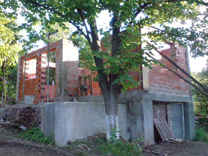

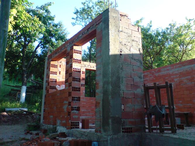

KingoftheROAD - специалист
sasho 28 написа:
...В тоя случай ще ми трябват само две дъски 0,40х2м, пет-шест прави ъгъла от метални планки и това е. Монтирам ги и пълня отгоре.Дъските и планките едва ли ще прехвърлят 30-40 лв и ще се ползват многократно за зсички колони поотделно.А външната страна на коминните тела е 30 см,при мен трябва да е 25-не ме устройва...
Съгласен, в твоя случай са няколко колонки можеш да си ги налееш една по една, без да загубиш много време в хамалогия...
Но при мен са 26 колонки, 22 от които са еднакви 25х25, и ако почна по една, по две да ги наливам ще се проточи много време, и хамалогия. А идеята с коминните тела ми харесва, че спестява труд и време, но ще се допитам да не стане някой фал...

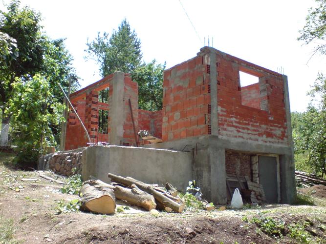

sasho 28 - специалист
Готовите колони вече са четири.Днес започвам кофража на последните две и утре бетонирам :)
Общ вид
Вече я няма липата.Сега остава да уморя корена.
stenmark - специалист
Какво стана запълваш ли кухините на тухлите преди да изливаш ?Колоните да не си ги шприцовал след изливането.Какво реши за покрива:плоча или гредоред.Задавам много въпроси защото и аз съм в строеж направи си сам.Успех
stenmark написа:
Не съм запълвал тухлите,оставих го така за по-здрава спойка.Реших гредоред,двускатен.Какво е "шприцовал" :?
Шприцовал имам предвид като преди да се маже/ цимент и пясък рядка смес/При мен проекта ми е също гредоред и двускатен,аз така исках.Обаче за колоните се чудя като пусна вибратора дали няма да изгубя доста бетон.Как мога да го предвидя това за 14бр.колони да поръчам необходимия бетон? :?
