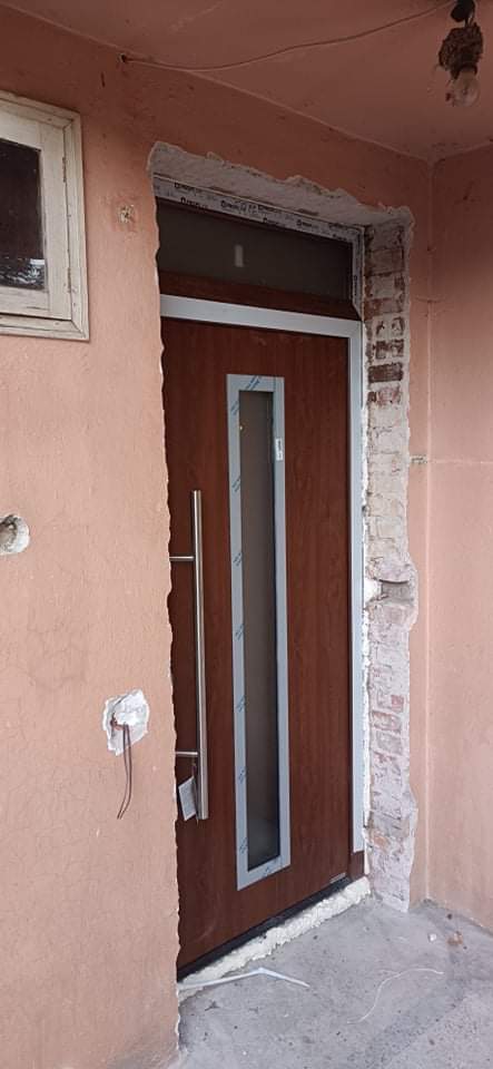

пон мар 14, 2022 10:52 pmradius написа: То и аз това се опитах да кажа, че за къща заключването на входната врата е последна грижа и в този смисъл не е фактор при избора.Вмоя защита ще кажа че вратата изглежда много добре на живо
Ама ако имам като показания Хьорман,всеки път като си влизам вкъщи, ще търся копчето за етажа![]()

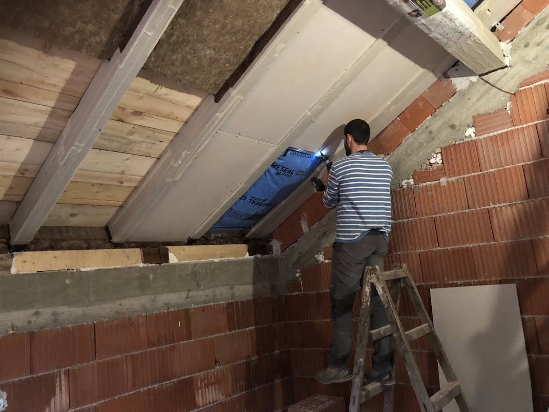

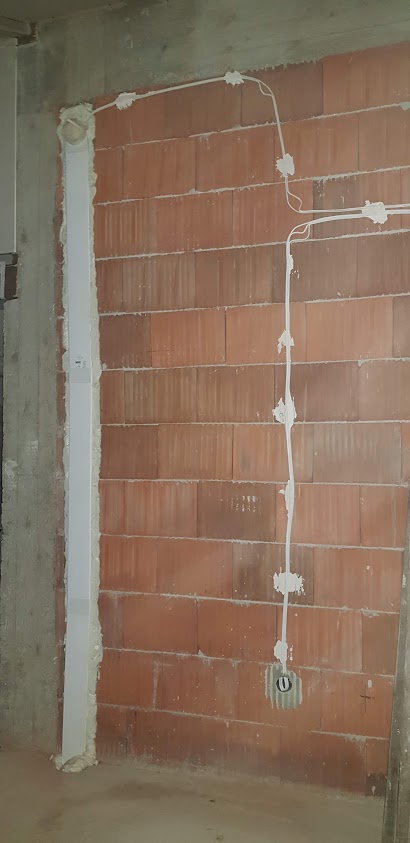

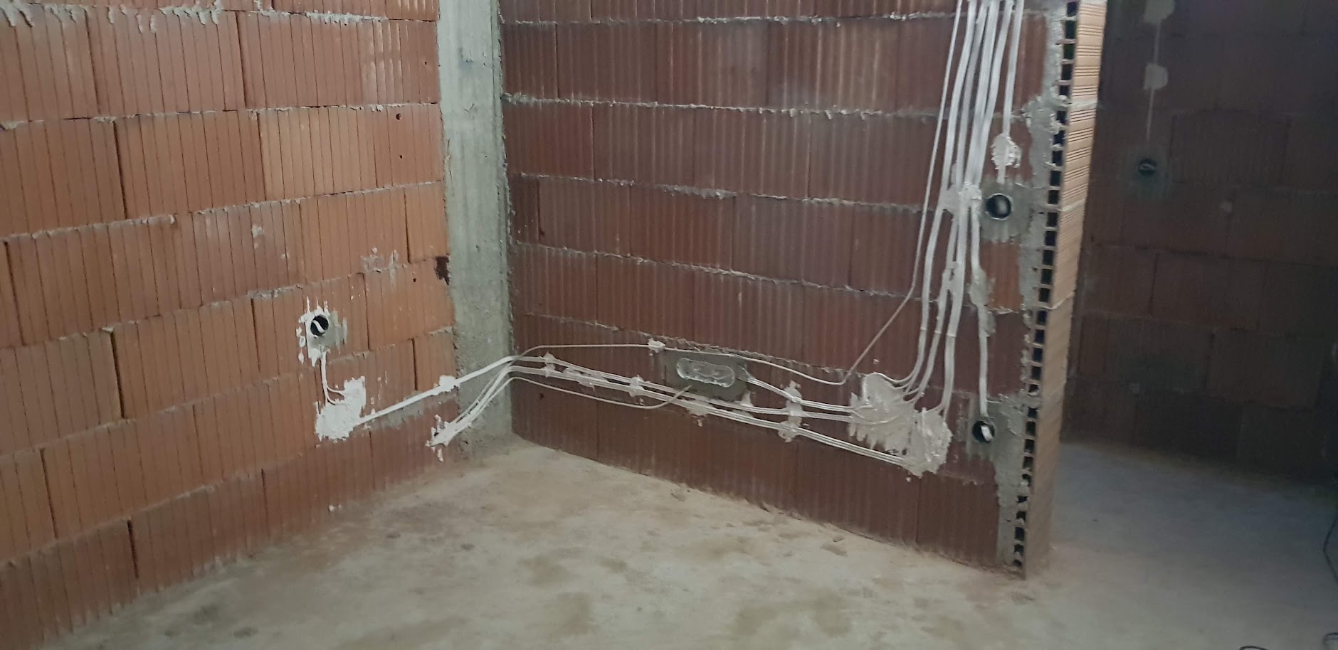

Ето как се справям с кабелите в една от стаите.
Прекарах един въздуховод от най-горната част през плочата (
) до най-долу , целта ще е да сваля топлия въздух чрез вентилатор с датчик на темп.
др 9.jpg (50.47 KиБ) Видяна 2751 пъти

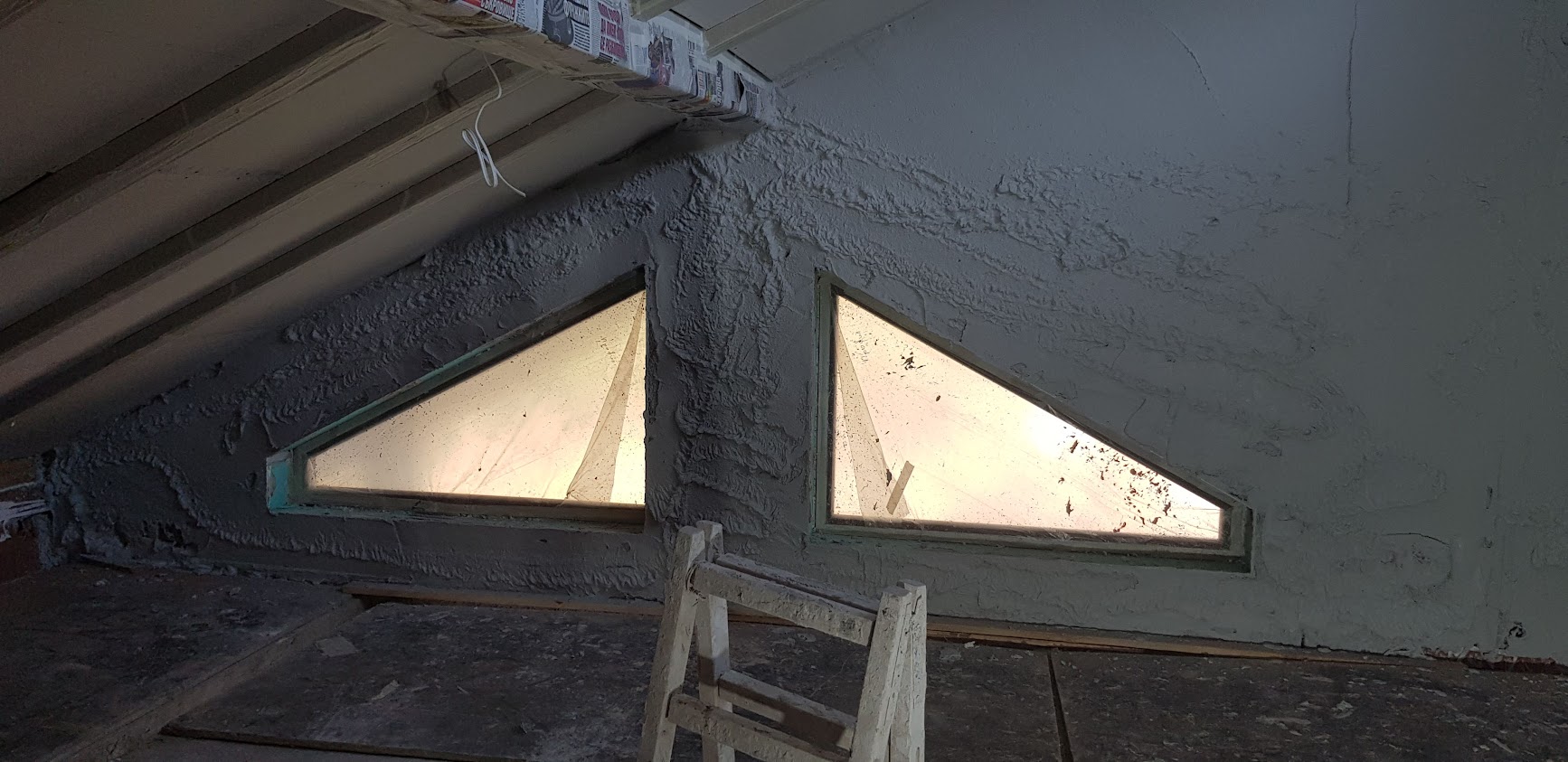

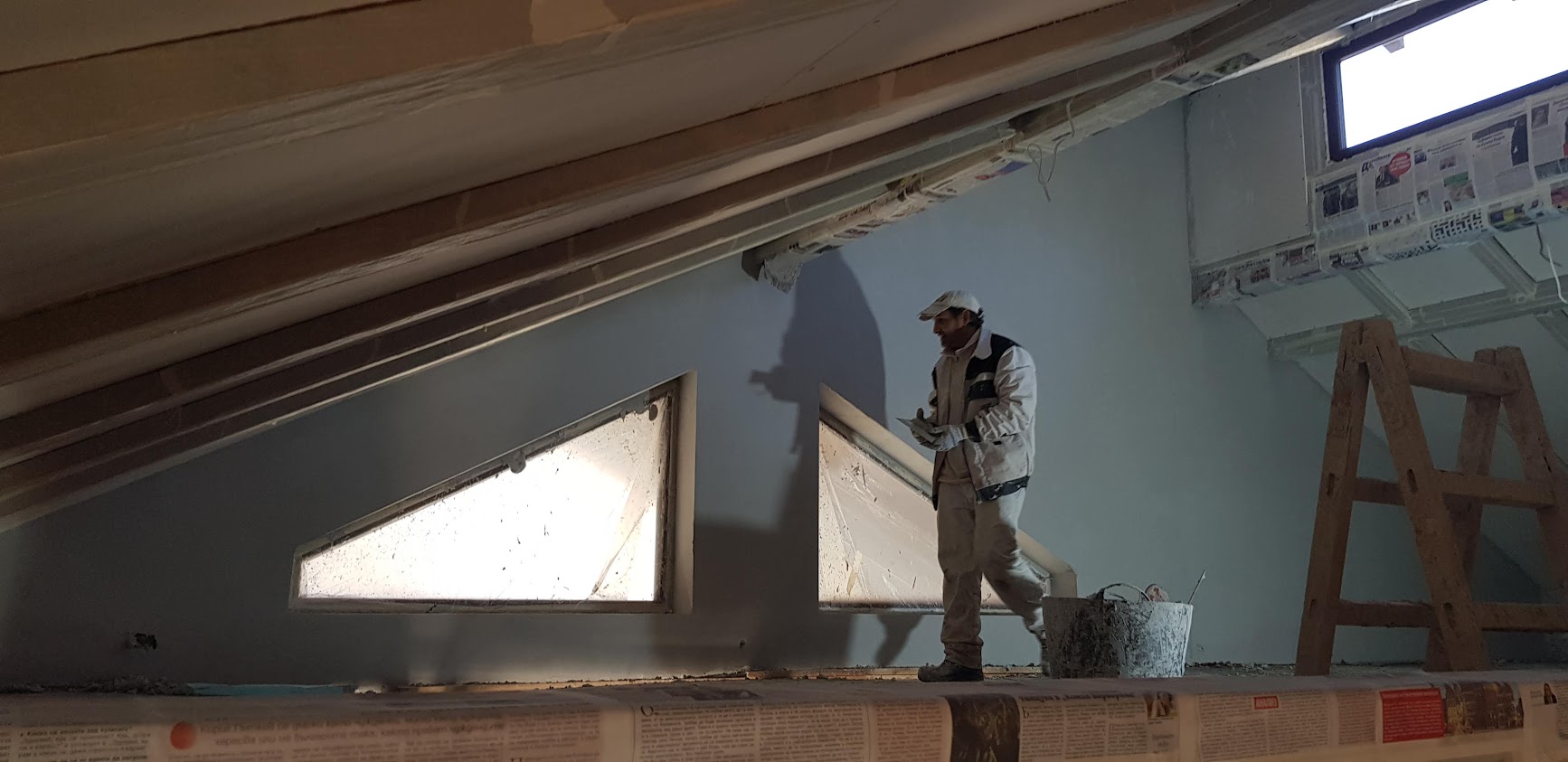

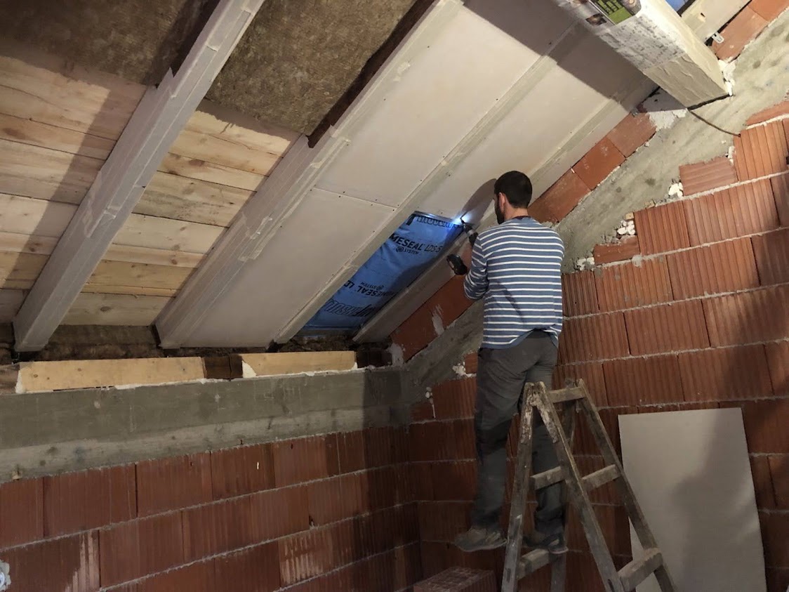

До някъде се довършват и покривите по- горните стаи, целта беше поне острани до стената да сложим картон, за да може като влезе майстора с турбозол да ги замаже добре.
В стаите на горния етаж сме сложили 5 см каменна вата 50кг и 10 см минерална, мембрана и гипскартон.
И.... Се почна едно мазане днес.... става много добре!

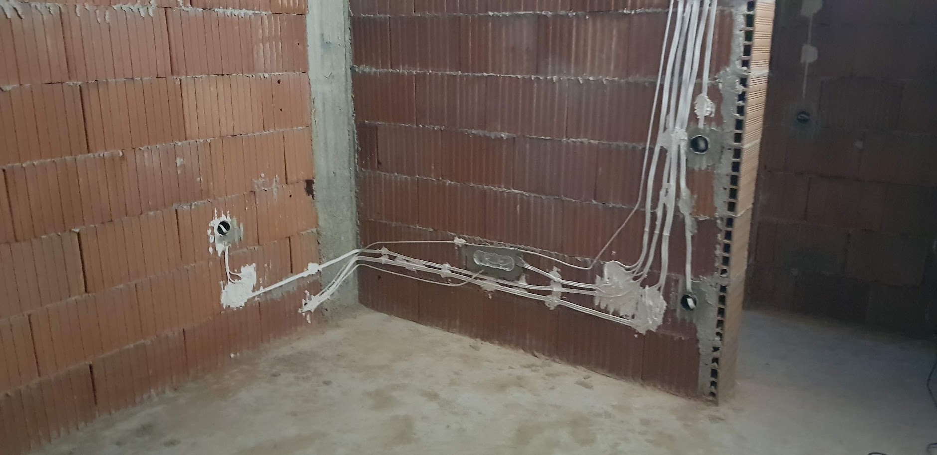

Прекарах един въздуховод от най-горната част през плочата () до най-долу , целта ще е да сваля топлия въздух чрез вентилатор с датчик на темп.
Колко е по вашият край мазането с турбозол.Цена за труд само говориме? Благодаря ти

чет мар 24, 2022 12:18 pmPipo71987 написа:10лв , фирмата е от Габрово, специално държах него да ползвам, много добре го правят! Мога да дам контакти ако имате нужда.ср мар 23, 2022 9:09 pmПеш написа: ...Здравей
Иначе ползва Knauf MP 75 SL

чет мар 24, 2022 2:07 pmПеш написа:Благодаря за бързия и откровен отговор!!! Едва ли ще искат да дойдат до Дупница за една къща. Тук цената за труд само е 19 лв. Просто исках да направя съпоставка долу горе.Благодаря тичет мар 24, 2022 12:18 pmPipo71987 написа:10лв , фирмата е от Габрово, специално държах него да ползвам, много добре го правят! Мога да дам контакти ако имате нужда.ср мар 23, 2022 9:09 pmПеш написа: ...Здравей

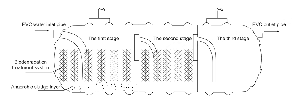

Не намерих никъде информация за въпросните Трикамерен септичен резервоар, за това реших да попитам тук.
Как ви се струва това чудо на съвременните технологии
Цената е сравнително адекватна, може лесно да се монтира (от нас примерно) и най-вече все пак произвежда биологично чист продукт.
Разхода като видях е малък от към бактерии около 50лв на годнина ( което е нищо).
Цената на обикновенна септична яма е подобна.

пон мар 28, 2022 9:37 amПеш написа: Не намерих никъде информация за въпросните Трикамерен септичен резервоар, за това реших да попитам тук.В това само тоалетните ли ще заустиш? Иначе 2,5 м3 ми се струва изключително малко за домакинство?

пон мар 28, 2022 9:42 amDessie написа:Не, цялата къща. 3-тата камера е отворена с дренаж, което ми допадапон мар 28, 2022 9:37 amПеш написа: Не намерих никъде информация за въпросните Трикамерен септичен резервоар, за това реших да попитам тук.В това само тоалетните ли ще заустиш? Иначе 2,5 м3 ми се струва изключително малко за домакинство?
