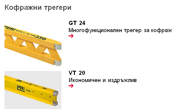

Забрави да споменеш СИП панелите,изграждане на междуетажието от греди тип ПЕРИ/което позволява лелеяните 6м без подпиране/,както и дълго дискутираната във форума при този тип строителство ТИ на стоманобетоновите конструктивни елементи/или трудността при изпълнението и/

jekasus написа:А сега да ме светнеш къде ще гудиш кофражните греди PERI в сглобяемата къща.BLUEPUPIL написа:Какво еНе си чувал за Пери и какво значи съкращението ТИ? Та за какъв ...... се обаждаш с тоя дълъг пост?VLADO66 написа: греди тип ПЕРИ ...и... ТИ на стоманобетоновите конструктивни елементи?

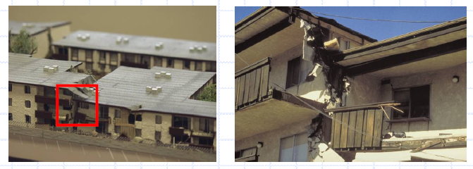

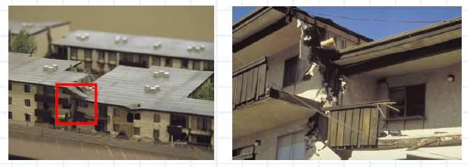

Използвал съм кофражната терминология за да ме разберат повече хора.Могат да се видят в снимките на линка http://citybuild.bg/news/strukturni-izo ... neli/14747

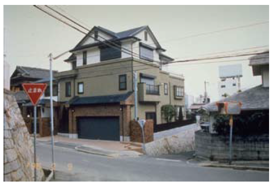

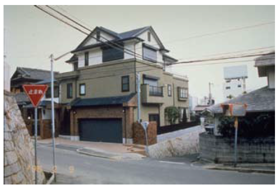

От уважение към четящите форума(хора с разнородна професионална квалификация и интереси) пишете пълното име-Структурни изолационни панели-и за да не се повтаряте при повторното им споменаване може да пишете-(СИП).Най-хубаво ще бъдe(вярвам модераторите няма да имат нищо против) да се тури и английското им название-Structural Insulated Panels (SIPs)-така се отваря пътя към хиляди страници информация посветена на въпросната технология.Снимката по-долу илюстрира жилищна сграда в САЩ построена по дискутирания начин.

VLADO66 написа:Това на снимките в резултат на сгрешена технология ли е или в резултат на земетресение :И на двете.Структурно изолационните панели, които издържат на тежък земетръс са почти два пъти по скъпи от конвенционалните.На снимката по-долу е показана сграда строена с качествени СИП, издаржала 7.2 по Рихтер(Кобе-1995,Япония),без дори да има пукнатини.
