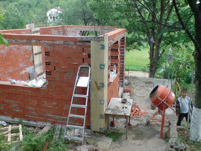

stenmark написа:
Първите 5 бигли са през 10см после през 15 и накрая през 20см.Иначе чесно с много голям интерес чета темата и ти желая успех от сърце!
Това със сантиметрите не го разбрах-така трябва или при мене го виждаш така :shock:
Георгиев - специалист
Иска да каже, че в долната част напречнаста армировка трябва да е по-нагъсто. Само, че няма нужда, гледай само разстоянието между стремената да не неадвишава 18 сантиметра ако армировката ти е N12
Друго което се сещам е, че трябва да се осигури поне 2,5 сантиметра бетоново покритие, имай го в предвид.
sasho 28 - специалист
Георгиев написа:
Ок :)
kuuuuuul - майстор
Стефане,в долния край се снаждат колоните за това биглите са по на гъсто,друг е въпроса че Сашо можеше да мине и без колони,така че няма какво толкова да се вживява на армировката.
stenmark - специалист
[quote="Георгиев"]Иска да каже, че в долната част напречнаста армировка трябва да е по-нагъсто. Само, че няма нужда, гледай само разстоянието между стремената да не неадвишава 18 сантиметра ако армировката ти е N12
Интерсен довод?Тогава кога гледаш учебниците или само по принцип.На моя проект така са дадени всички колони,нали не казваш че проектанта е сбъркал? :lol:
Разстоянието между стремената не трябва да надвишава 15xФнадлъжна армировка ;), не виждам причина да се заяждаме, наясно си, че всяка конструкция е различна и, това, че на твоя проект така са дадени колоните... всъщност не означава нищо :). Това абсурдно строителство "направи си сам" така или иначе няма да бъде издържано от към конструктивни норми, нека поне му подскажем на човека как да не му падне къщата...
Днешния напредък :)
Малкия помощник
Георгиев написа:
.... нека поне му подскажем на човека как да не му падне къщата...
Те така ми харесваш :cool:
zdravko_dimitrov1986 - специалист
Здравейте. Има резон в съветите на колегата, но доста рядко ги спазват.
При тази къща самоделка, това че стремената са вързани на едно място е най малкият проблем.
Укпех за напред.
zdravko_dimitrov1986 написа:
Укпех за напред.
Вече не са,поправих ги,но ако виждаш по-големи проблеми,казвай,та да взимам мерки!
