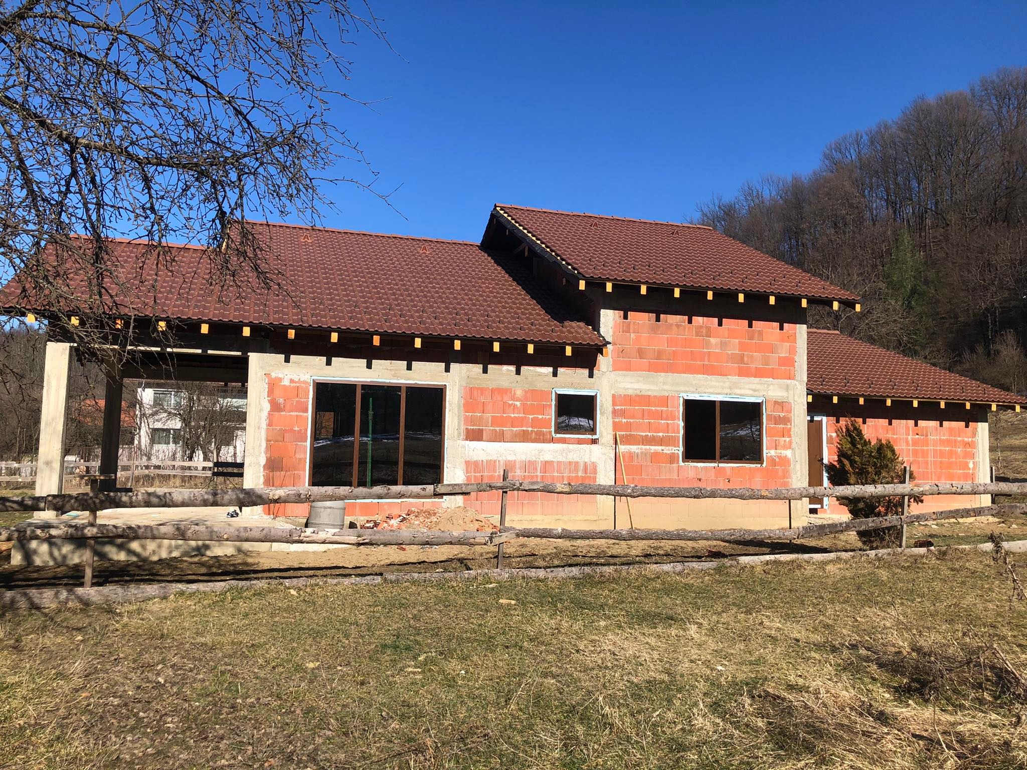

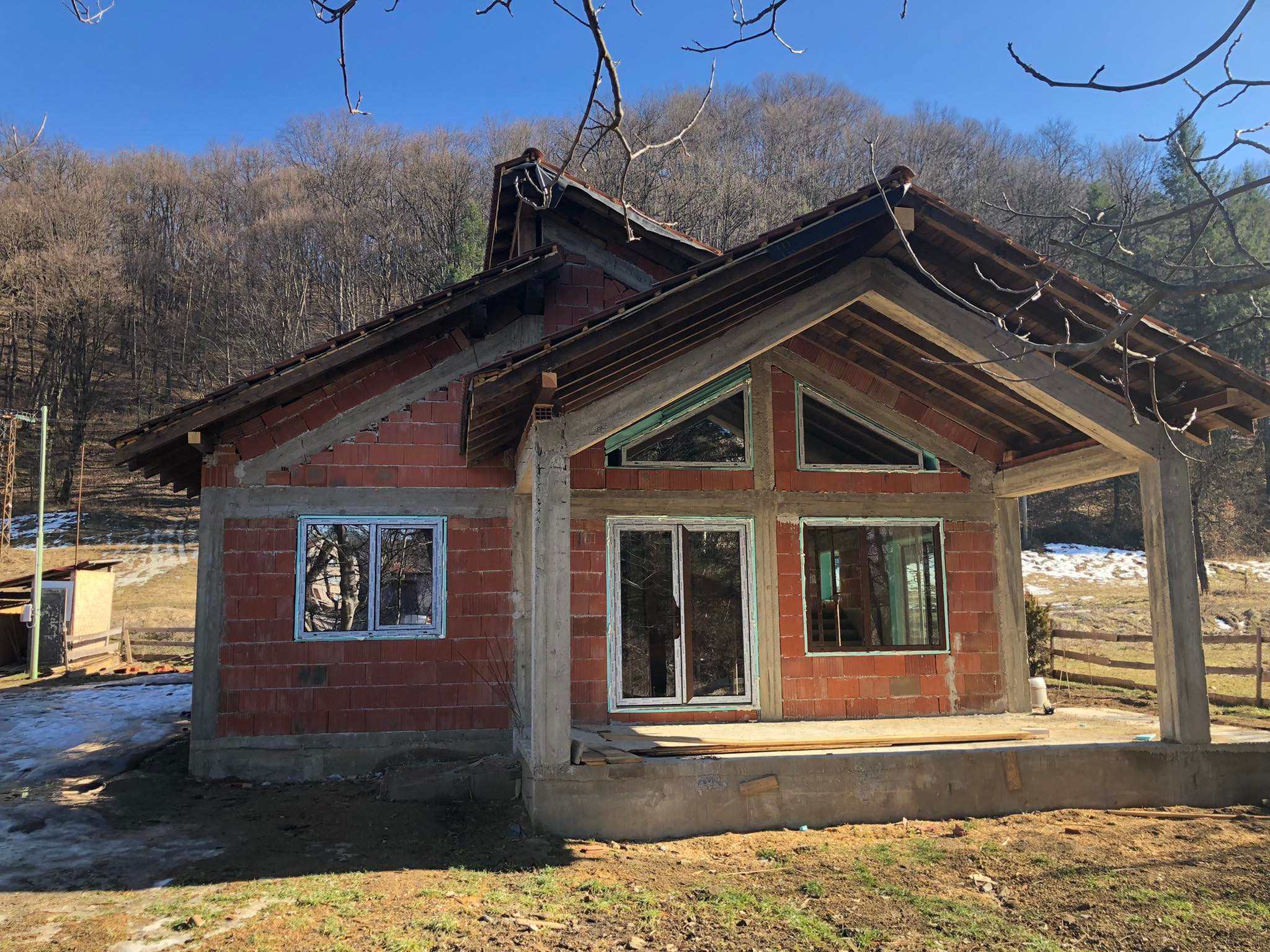

Ще пусна малко снимки, с това до къде какво направихме

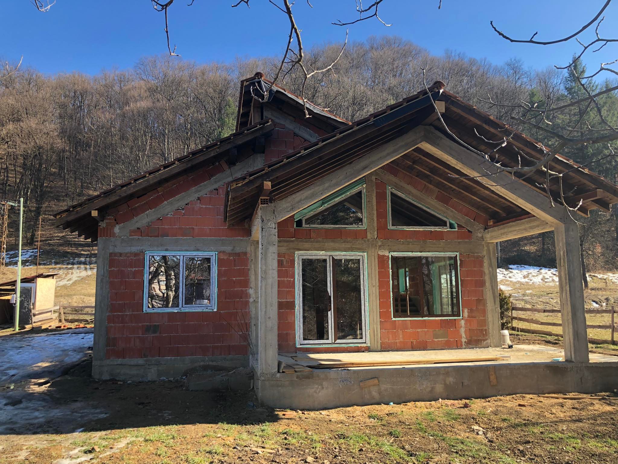

Ще започна с дограмата, защото тя беше доста важна част, избрахме Galean 6 камерна ,троен стъкло пакет 4С /Б / КА , Мока монтаж и цвят орех.

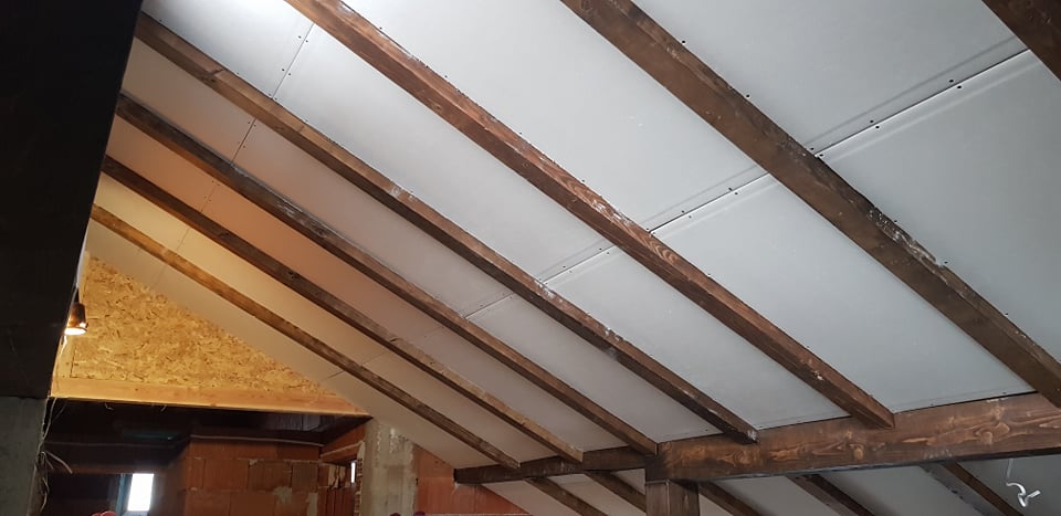

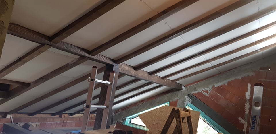

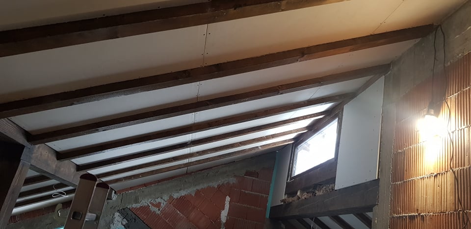

През това време работихме по покрива над всекидневната, успяхме да го завършим и стана.. задоволително, точно както си го представяхме.. Двойни греди 14х10см 10см каменна вата + 10см минерална вата , паро фолио и гипскартон
Ето и малко снимки :

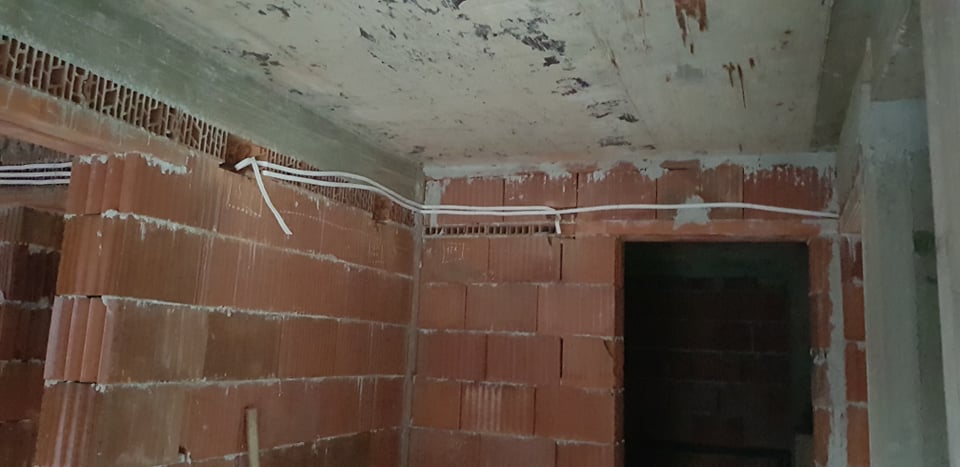

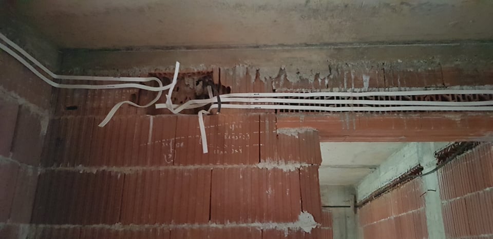

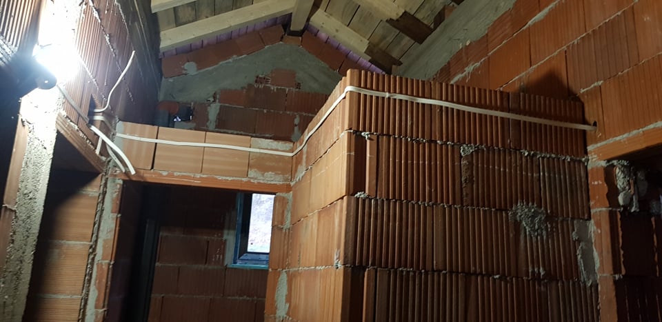

В момента се занимавам с тока, реших да си го правя сам като позлвам жокер от познат ел. техник.
На някой ако му е интересно мога да споделя как съм организирал всичко.
Ето и малко снимки

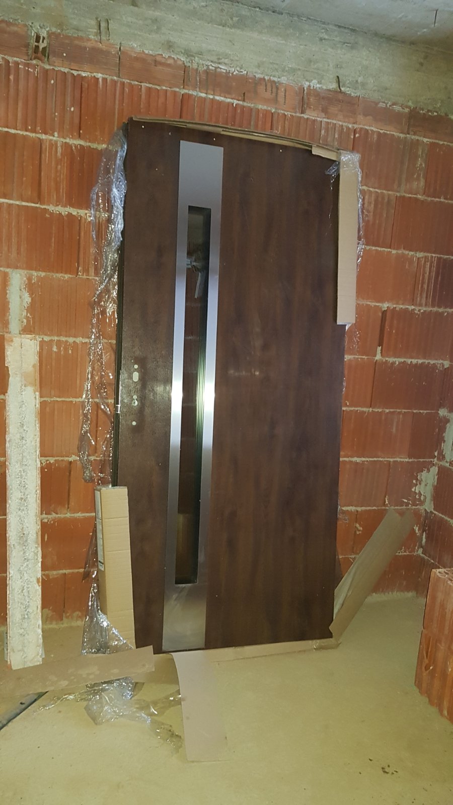

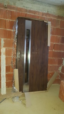

А! Вчера дойде и дългоочакваната входна врата... очаквам да я монтират идната седмица..

resistbody - майстор
Замажи ги с гипс и извади пирончетата..
Пеш - специалист
пет мар 04, 2022 12:01 amresistbody написа:
Ако говориш за кабелите не съм ги ковал, ползвам фиби за мостов кабел 100бр за 5-6лв. много удобно. но ще ги мацна и с гипс тук -там.

Извинете може ли малко повече инфо ЗО вратата,изглежда чудесно
radius - майстор
За тия пари трябва да изглежда повече от чудесно!
Какво е предимството пред ПВЦ вратен профил с хубави вратни панти и брава-мартина всичко на половин цена?
PIP - майстор
на мен ми прилича на врата за асансъор в обществена сграда, но всеки с вкуса си.

Вратата е Porta Doors Energy , с термо каса и RC3 заключване , доста добър коеф. на топлообмен и нищо общо с пвц/алу дограмата за входна врата. Също така нищо общо с Турските врати, вярно скъпа е,но си заслужава.
