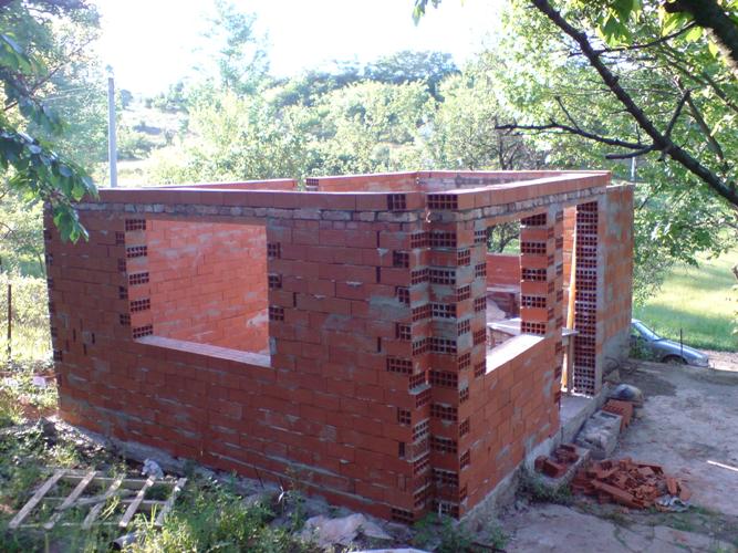

Последния ред е готов :) Следва колони и пояс.

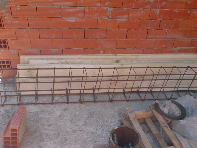

sasho 28 - специалист
Днес докарах арматурата за колоните плюс още малко материали и дори успях да навържа две.Най-пипкавата работа :?
Георгиев - специалист
Стремената не се слагат както ти дойде, на две съседни бигли частта където се събират двата края не се слага на едно и също място. Всъщност я изправи колоната както си я вързал , хвани две от железата и разклати нагоре надолу, ако другите се клатят повече от два три сантимтра значи нищо не си свършил :)
Георгиев написа:
Това за стремената не го знаех.Предстои да ги завия навътре под 45 градуса.Иначе при разклащане е бетон,стягал съм с клещи.Ама до колкото знам,телта служи просто да ги фиксира,докато ги залее бетона.Да преправя ли стремената на тая или няма смисъл май?
