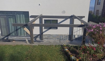

Аз съм фен на монохромните цветове, но и да не бях - чудесен е цветът. На какво покритие се спря за покрива?

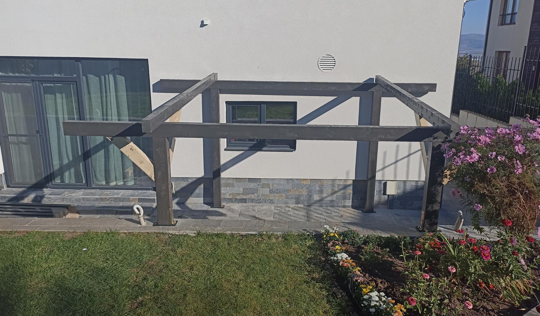

Достатъчно работа вършат. От долу ако ги пуснем, то тия дето отиват към ребрата ще са много ниски и ще си удрям главата в тях. И аз имах притеснение, че няма да вършат достатъчно работа, но предните колони са къси и почти не мърда гредата като я напънем двама настрани. Към къщата също не потдава. Там са 5см и само с половината подкоси дето държат в тая посока не успява да мръдне и на сантиметър. Пък бая я натиснахме.
А за покрива - битумни като останалата част на къщата. Тегола готик нещо си. Сиви на цвят.
И една снимка отпред. Да се види как седи спрямо къщата.

На мен лично много ще ми грознее ако подкосите тръгват от различна височина. Та ако свалим предният ще трябва да свалим и тоя към ребрата. Него като го свалим и става нефункционално.
Не мисля, че държат само ламаринките. Под тях има гума, а тя очаквам да поддава. Основната стабилност май идва от късите и сравнително масивни предни колони. Те са 90 и малко сантиметра, 14х10, многослойна слепена дървесина. Гредите са от същият материал. Подкосите и ребрата са 8х12, пак многослойна слепена дървесина. Поне по тестове изглежда доволно стабилно. Ако се окаже, че има проблеми ще се мисли за преправяне.

Помагал си ми затова се включих и аз. Имам те за разумен и съм сигурен, че ще подходиш сериозно.
Добре, остави ги така....винаги може да преправиш.
Провери сега с нивелир дали са отвесирани колоните. Като завършиш навеса провери пак.....ще се изненадаш. Провери отново след година-две
