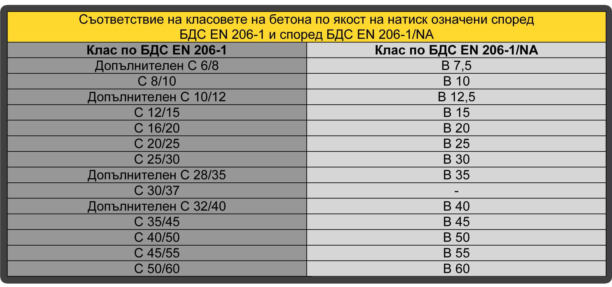

@Blue, @shuldiner - да разбирам, че препоръчвате вместо Б25, да се работи с Б30 ли? Добавката за водоплътност е неизменнна.

Май да..С25/30 отговаря на В30.. Забелязах, че пише С25/30..което е ново обозначение за мен и се зачетох.
schuldiner
- Мнения: 2398
Не съм учил за строител, може да греша, но по клас бетонът отговаря след направени /след изливането/ проби. Като не отговаря на проекта, се бракува или доработва по решение на проектанта. Може да бъде и по-ниска марка по БДС, но с подходящи добавки и последваща обработка да се постигне проектният клас. БДС-то е просто обемно-тегловна рецепта, от която се очаква някакъв резултат.
По-горе имах предвид, че не е оправдано прекалено вживяване - малко презапасяване и елементарно спазване на технологиите за 5-та категория строеж стигат. Т.е. в предложението за С25/30 има логика, защото е включена застраховка за лека немарливост както от възела, така и от работещите на обекта.
