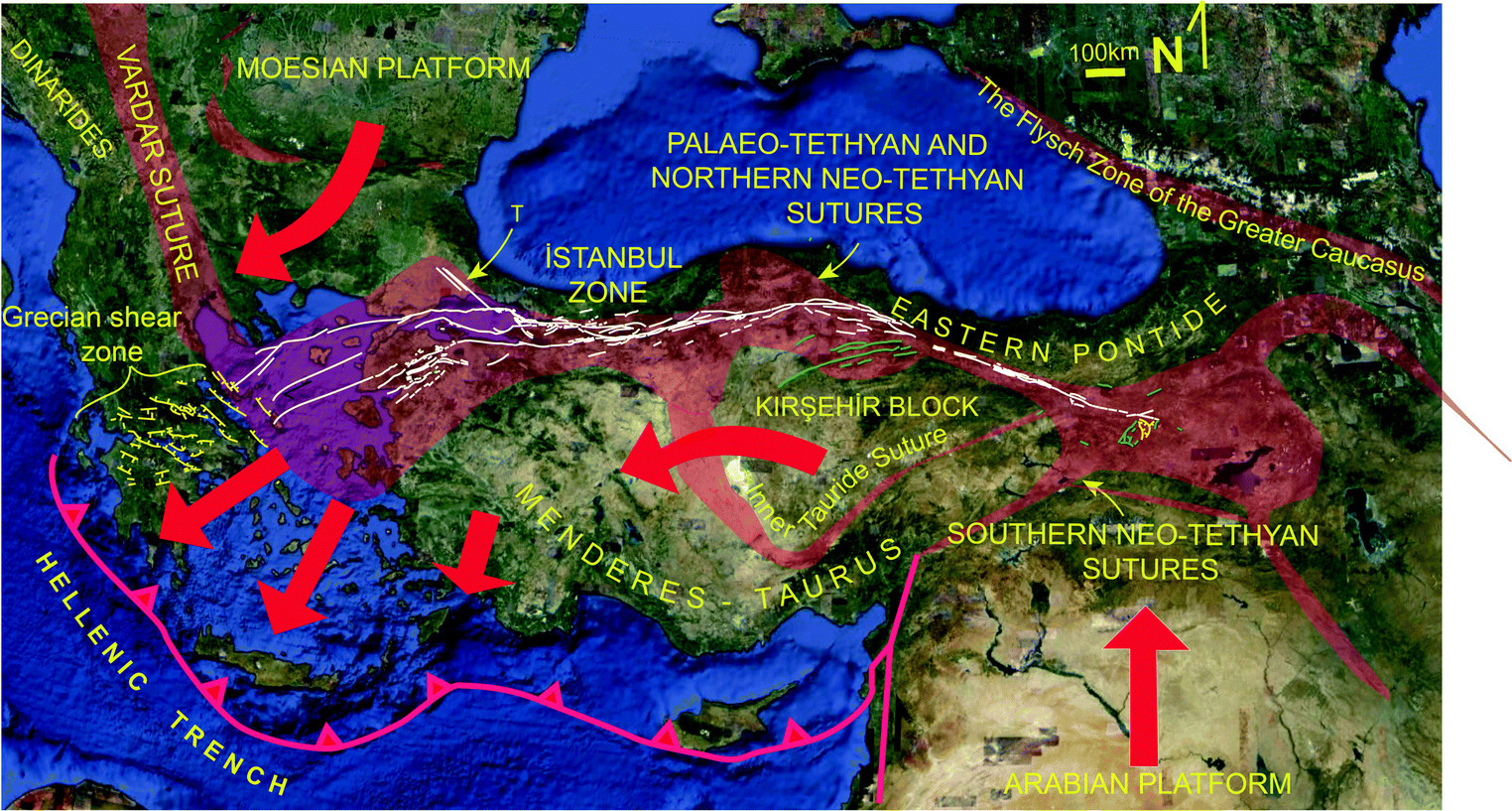

съб фев 13, 2021 1:13 amnikolov333 написа:
Ясно ми е, но кодоших blue-то. :-D
Я виж къде е Хаскьой на тази карта:
За северозападния край на Анадолския разлом
да не говорим там нещата стигат 9М:
