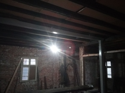

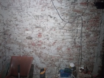

Благодаря Ви, че оценявате труда ми! В началото писах че я закупих края на 2018 г. та доста от нещата които споменахте вече съм ги свършил и да пази Господ вече не ме очакват :-D . В края на август вече живея със семейството си в тази съборетина. Просто сега съм малко по свободен и сега се престраших да споделя започнатото, пък и смятах че ще ме оплюят че се занимавам със саборетини, вярно така е по - трудно, но по - интересно. Гледам и други смели и трудолюбиви хора се захващат със стари къщи. Всеки ден след работа от 17:00 до към 22:00 ч. работех на къщата, съботите и неделите по цял ден и отпуската. Но все още наистина ми предстоят доста други ужасни и то отговорни неща за да стане както трябва.

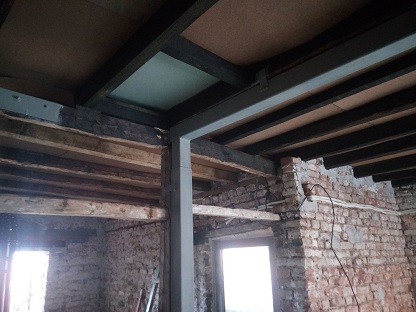

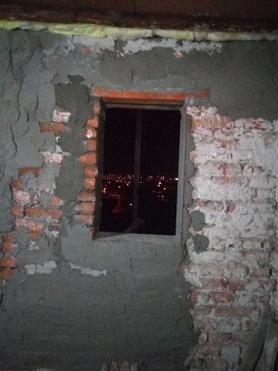

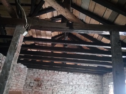

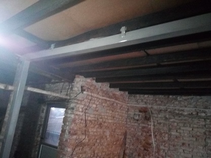

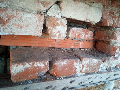

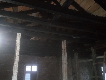

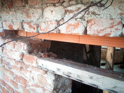

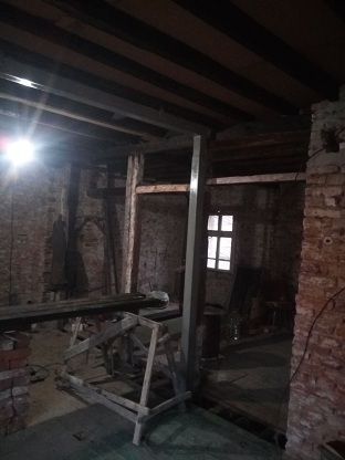

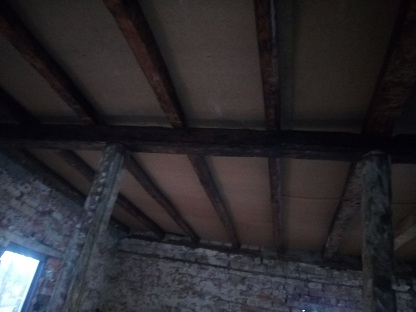

Някои от гредите на покривния гредоред, които не ми харесаха замених с нови 6x12 см. и 10x10 см., подмяната на такива към 10 бр. греди отнема доста повече усилия и време от колкото да наковеш целия, като го правиш на ново без да е покрито. На подовия гредоред поставих 2 бр. 12x12 см. една защото там трябваше да пренеса стената горе и една крайна дето им е била кухничката та там от мокренето пък може и теч да са имали, само там част от дюшемето беше прогнило и част от гредата. Тази подмяна не беше лесна работа имах и помощник и голям късмет че долу на едната стена има две прозорчета, едното отвор без прозорец, а на другия му демонтирах стъклото за да стане работата.
Баш Майсторо - специалист
Прозорчето за банята.

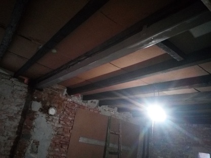

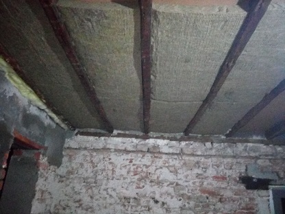

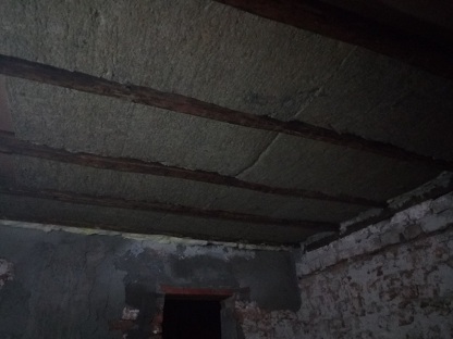

На таваните между гредите набутах каменна вата, която после разминах на кръст - перпендикулярно с минералнавата, като слагах картона на тавана.

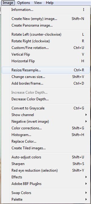

Много трудно се оправям със снимките, веднъж ги компресирам през една програма и после пак ги намалям с пайнта и някои пак не стават. :drinkers:
stefanjor - специалист
Поздравления за положения труд по къщата!
Поздравления и за ентусиазма да споделиш целият работен процес!

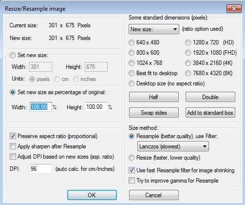

Добре ще е обаче снимките да бъдат малко по- големи.
В началото на темата ти бяха предложили програмката irfanView.
DOWNLOAD
Няма по- лесна програма за работа.
Отваряш изображението с нея.
Отиваш на Image\Resize
Намаляш изображението примерно с 50%
Записваш го отново и си готов.
Освен в % може дакоригираш размера в см, пиксели и др.
Наистина е много интуитивна за работа.
