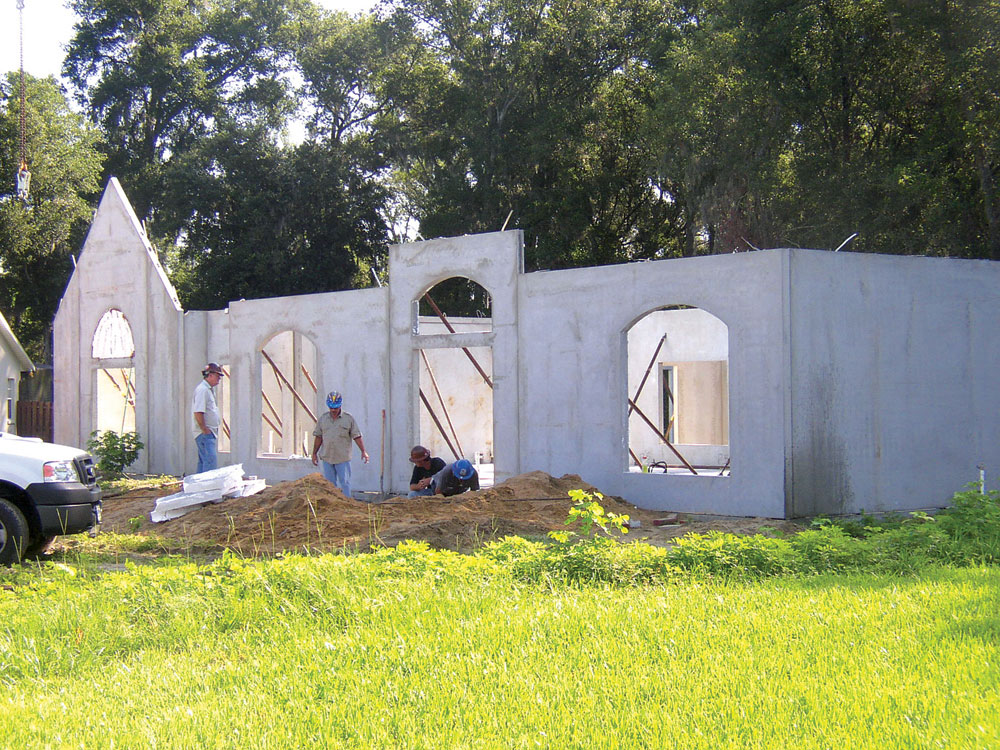

BLUEPUPIL-2 - специалист
съб юни 29, 2019 6:30 pmVLADO66 написа:

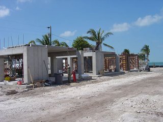

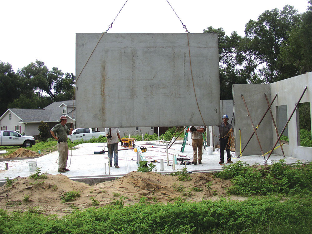

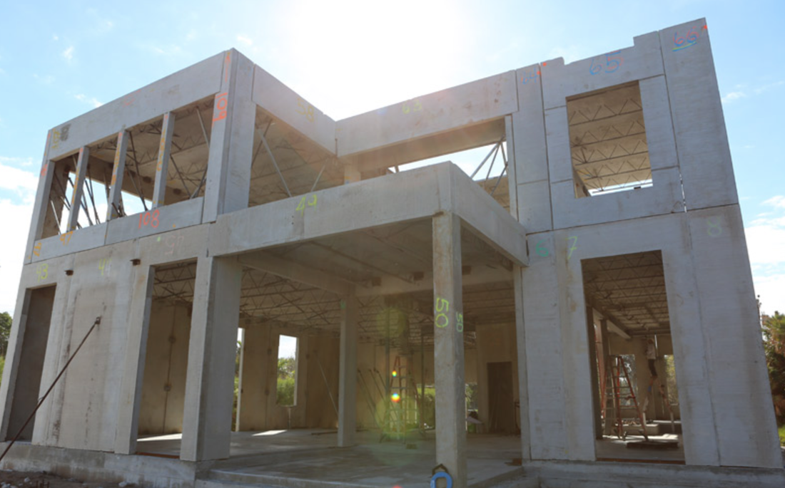

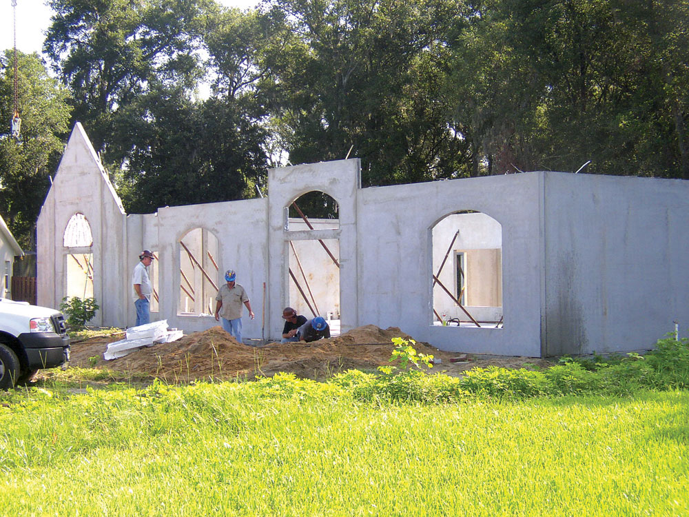

За щатите са ми казвали, че в някои от тях не разрешават ползването на бетон за друго освен за нулев цикъл.
Ето от щатите бетон, над нулевия цикъл!
