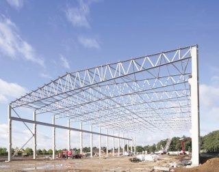

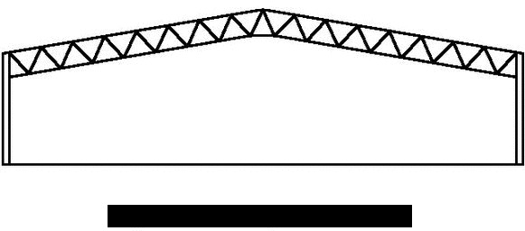

Възможен вариант би бил да се прибави втори ригел под съществуващия и да се направи ферма.

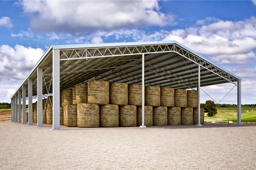

И като допълнение: Тая конструкция над кръглите бали харесва ли Ви? Технически издържана ли е? Аз имам съмнения....Въпреки прекалено усилените странични колони :?
