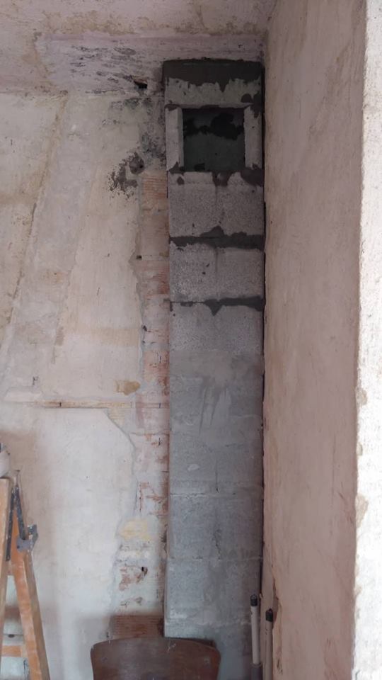

Консултирах се с няколко човека. Има едни рохки и трошливи. Тия са си вибриране бетон и теракот е топло устойчив. Така и така е само за 2.3 през етажа. Това е в мазето,котела ще е на пелети. Ще го шпакловам и общия с ГК и направи ли проблем ще го мисля. Нямаше как с 1ки, защото нагоре се включва в текущия и последния ред е мисия невъзможна при плочата. Дори и сега ще трябва да режа последното блокче да му оправям фугите и после да го лепя....

пет сеп 07, 2018 3:20 pmVLADO66 написа: Щом котела е на пелети, не го мисли- там горенето е контролирано, не прави катрани по комина, а само ситна пепел.Телата трябва да се шпакловат с теракол и мрежа за всеки случайТака и ще направя. Мога и една обшивка с единични да му направя, но смятам,че две ръце огнеупорни теракол е далеч по удачно от варта

Бетонът просмуква, не, че ще се срути. Но щом ще му правиш картонена обшивка, това няма да е проблем за теб

Така,
Сагата с комина мисля, че приключи.

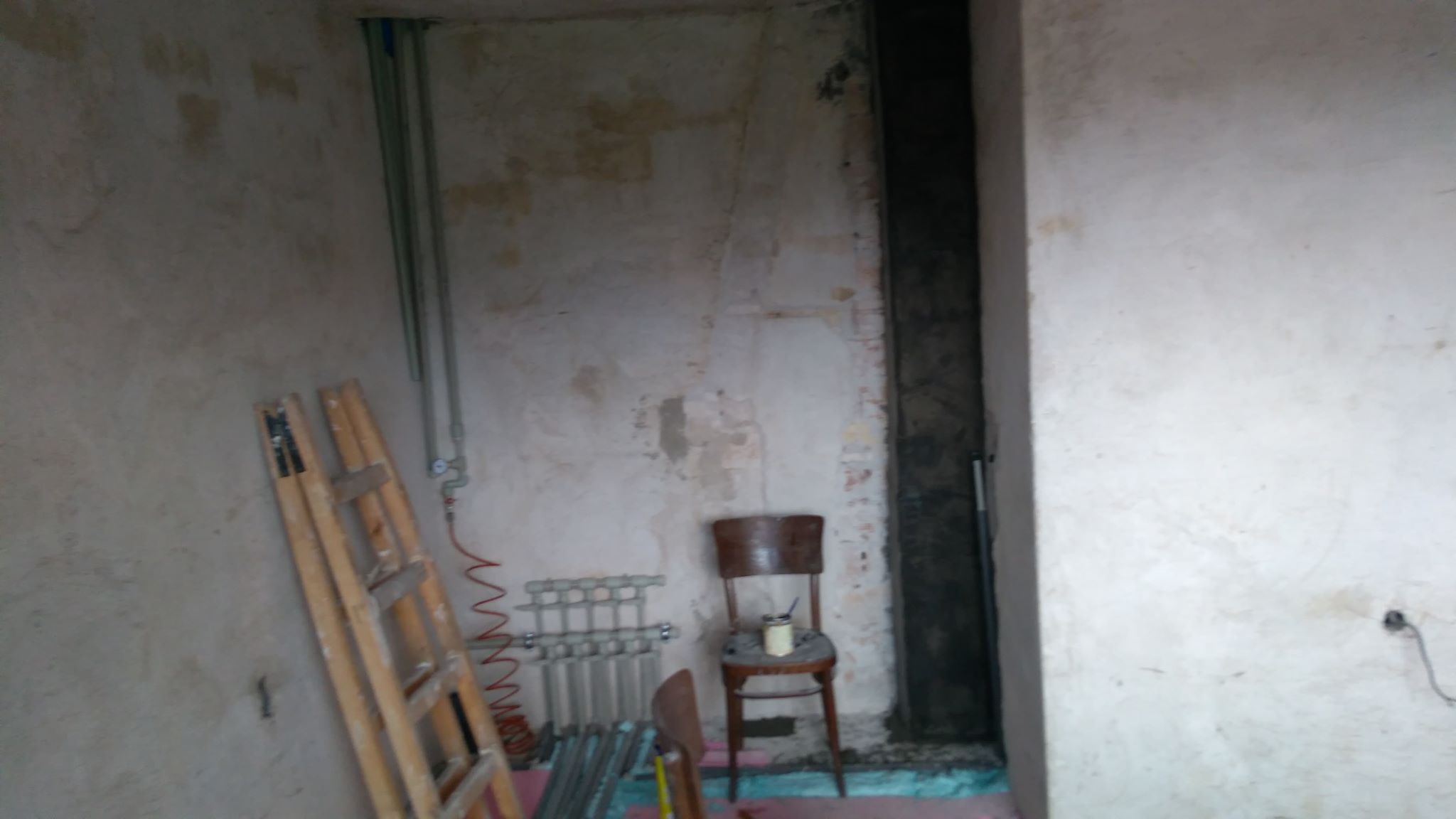

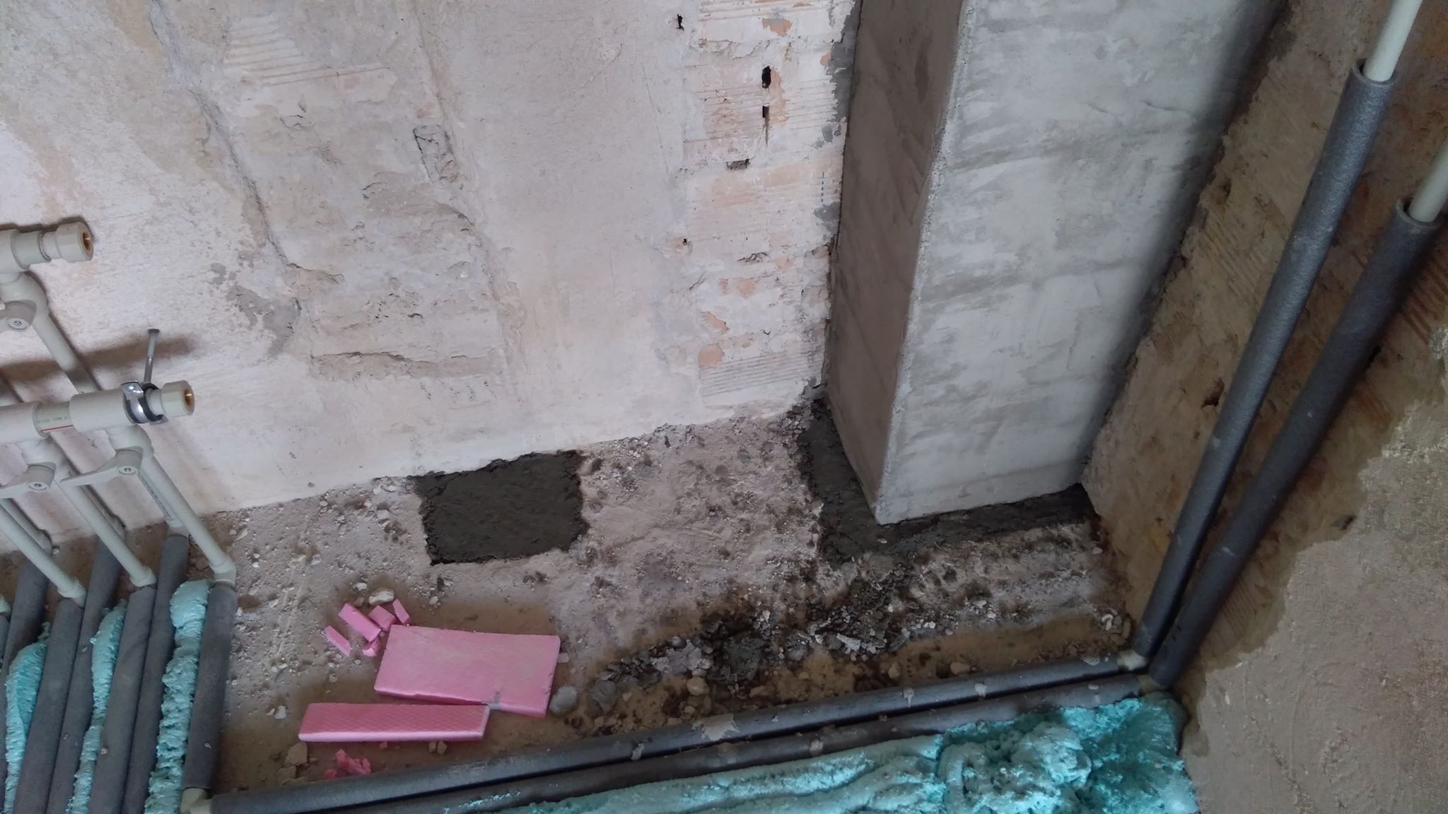

Вчера го довърших . Прилагам снимка. Предпоследното блокче го резнах на клин, за да оправя фугите и на последното, което дойде на 10см.
Днес го замонолитих с малко бетон- по лопата от чакъл и пясък и малко цимент на око.
Вчера го шпакловах през цяло с теракола. Вечерта се сетих, че има хора, които се оплакват от петна. И днес го минах на една ръка с безир. Съхнел по- бавно, но има 10тина дена за това. После ще му лепя каменна вата и ще му правя обшивка така или иначе. И да е мазно заради безира ще я фиксирам с монтажно лепило- има поне 2 седмици до тогава. Утре лепя фибрана, в събота редим мрежата и тръбата и следващата седмица,само си намеря още 1-2 помощника за майстора и с палим бъркачката.

Имам въпрос- на следващия етаж комина става двоен. Трябваше и там да го бутна и направя единичен, но свърши тая. Затапен е от към стаята, но ще ме ебава по- натам, като ми охлажда основния. Има ли с какво да го напълня ? Мислех си с пяна или вар да му сипвам, но се чудя как да е . Не мога и с диамантината да го отворя- неминуемо ще наруша структурата на другия.
Ще имам ли проблем или само си въобразявам ? Зидани са заедно, част са от стените и е с тухли единички на 12.5см дебелина.

пон сеп 10, 2018 12:45 amburd написа: ...Нямаш проблем. Остави го, не си хвъляй боклуците в него, че не се знае, може да потрябва
Ако искаш, затвори го горе с капак
Впрочем, отворен комин, лятоска много добре охлажда

Ясно, разбрах. То проблема ми е зимъзка, не лятоска, но няма да го барам.
