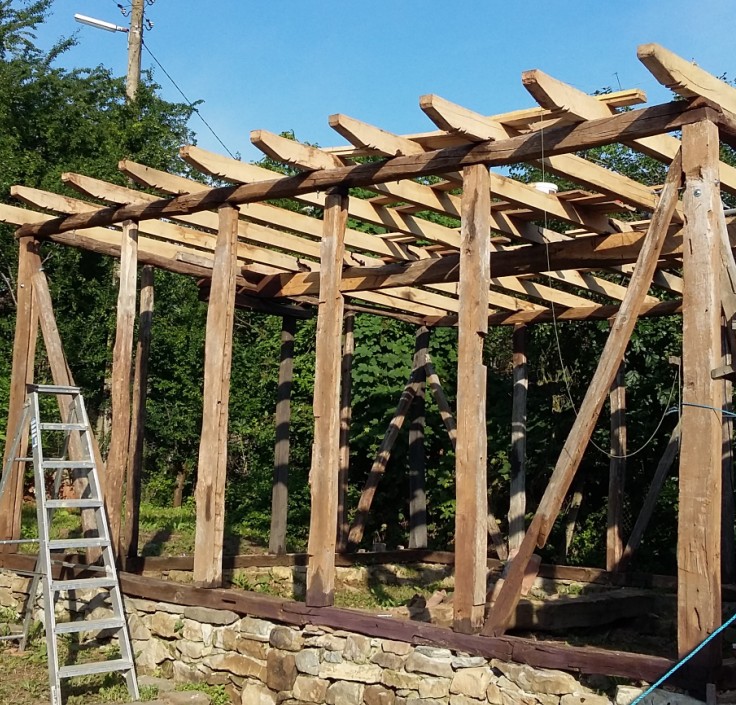

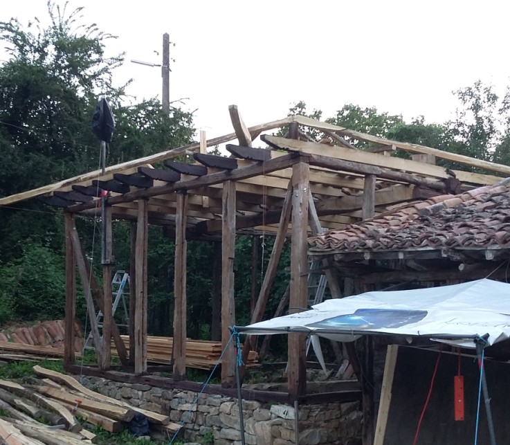

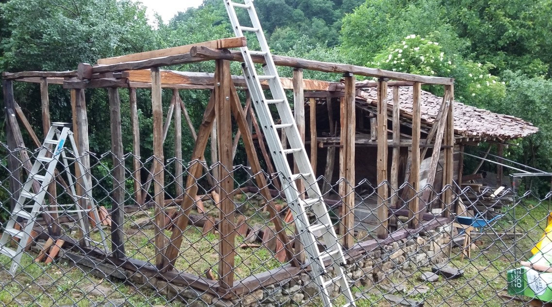

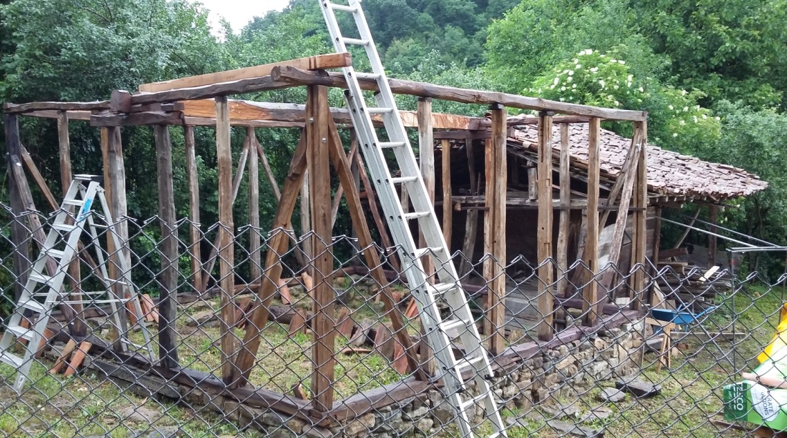

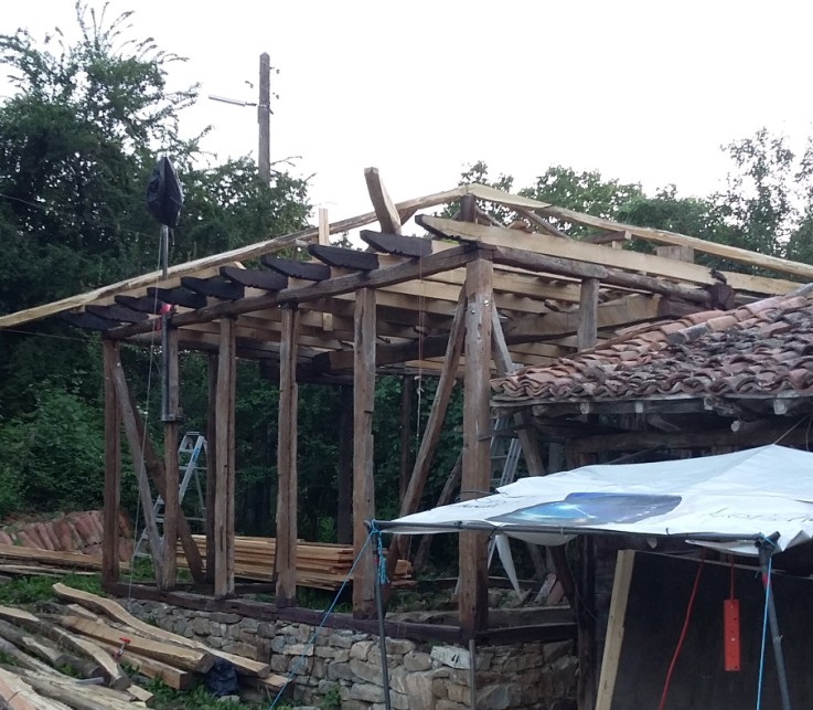

Здравеите на всички съфорумци.След кратко прекъсване отново се завръщам във форума за да ви покажа каква я свърших това лято.Както вече споменах проекта ще осъществявам само по време на отпуската а тя е ограничена.За това и строителството ще се проточи във времето.Качвам някоя снимка и ще коментираме.

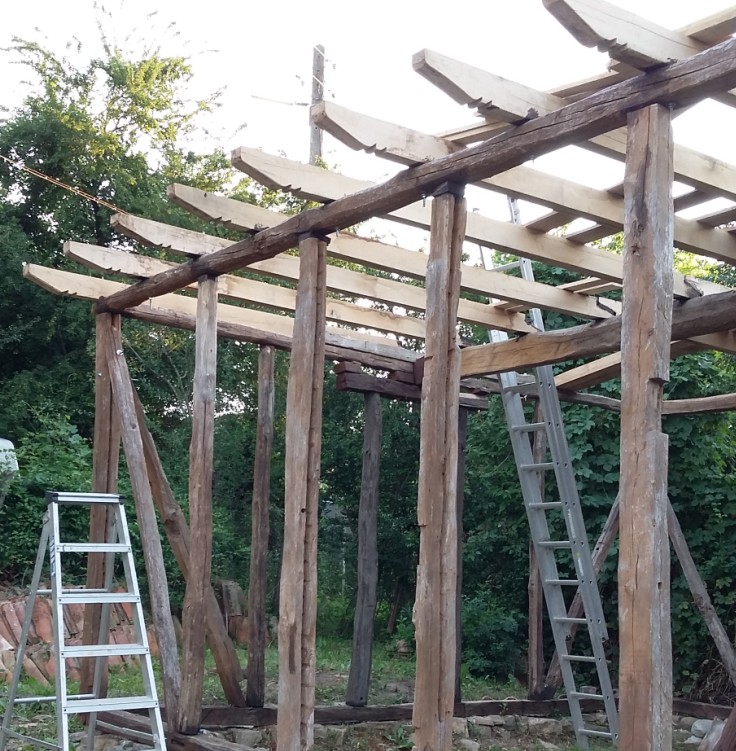

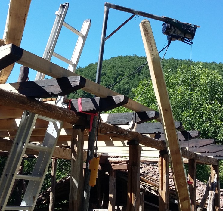

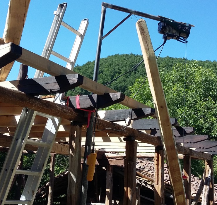

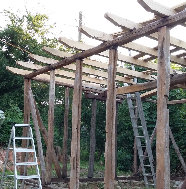

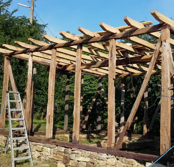

Така бях приключил миналата година и сега започнах с гредите на тавана.Те са дъбови и са работени зимата.При съхненето са се получили малки пукнатини но мисля че не е фатално.
12х8 см са и са с дължина около 3.20м като се снаждат на централната греда.Наредил съм ги през 50см една от друга.Между тях някога ще има наредени дъски част от каратавана.Направих им в краищата малко шарка та да дразни окото някога.Всички греди съм обгорил с горелката а после са намазани с креозол .Всичко е захванато с болтове и шпилки.

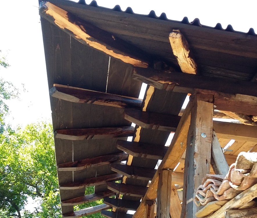

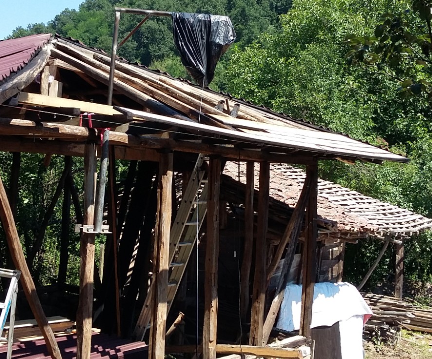

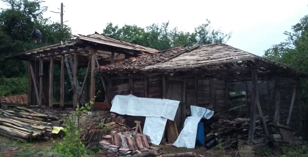

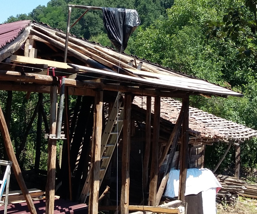

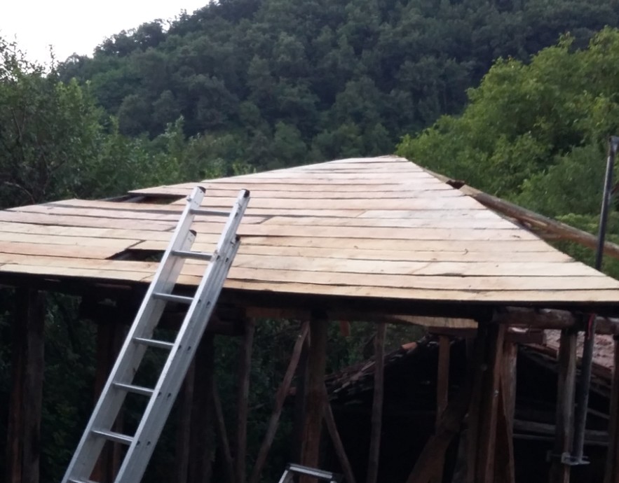

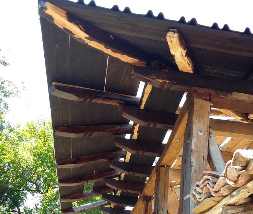

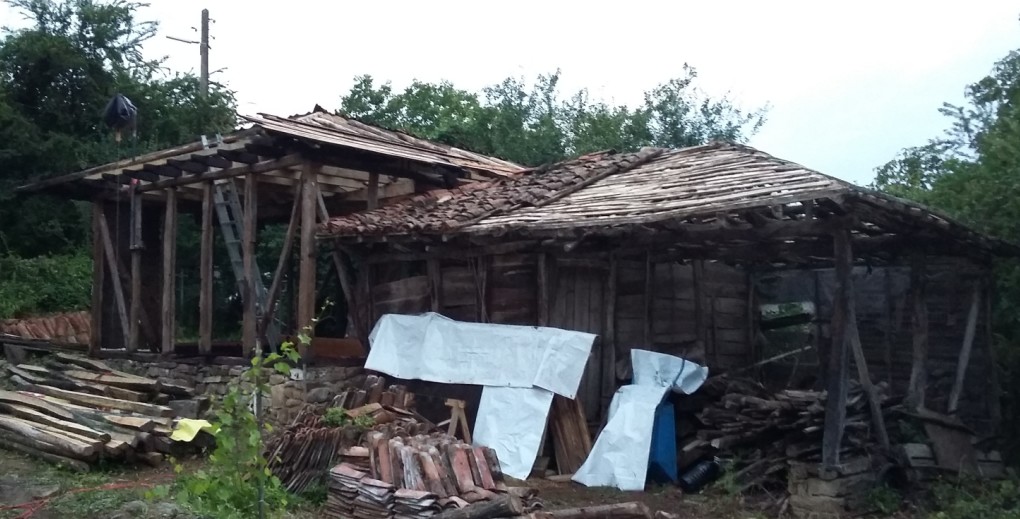

Продължавам напред с обшивката на покрива.Дъските които продават са много мокри и бързам да ги накова и затисна с керемидите защото от топлото време изсъхват бързо и започват да се кривят. Преди коването ги мажа с отработено масло разредено с малко нафта и после 50 на 50 слагам креолит защото отива много материал.След като накова страна от покрива го намазвам и от горе.Много пипкава работа.Готовата страна покривам с руфолина които поставям под керемиките за да съхнат дъските по умерено.
Stefan2000 - специалист
Харесва ми как изглежда стрехата. Така трябва :)
За да не забравя после, да те подсетя, макар че сигурно си знаеш.
Гледам че помещенията са без мазе. Ще трябва изоллиране на подовата конструкция от влага.
Не знам с какви планове си, ще се запълва ли, ще се вкопава ли допълнитено, но трябва да се мисли.
