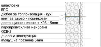

v_tan - специалист
ето малко и от мен:
viewtopic.php?f=47&t=36927&start=80
изолация дървена къща - детайл.jpg (25.96 KиБ) Видяна 3470 пъти

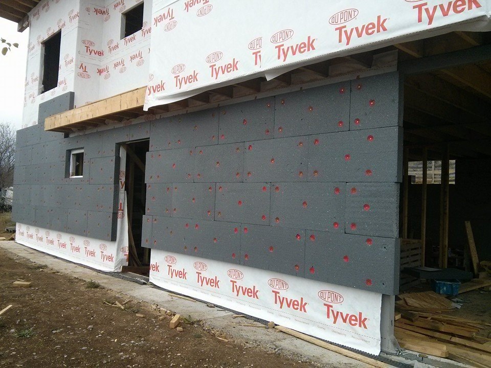

Изолацията на моята къща я направих по тази схема зимата на 2011год.
Към момента всичко е наред, няма проблеми с натрупване на влага или гниене (правих разни разрези на фасадата в последствие и всичко отдолу е "като ново".
Сега правя изолация на дървена къща която стоихме лятото на един клиент, пак по същия метод, само че с 10см. графитен стиропор, отново с предварително положена отдолу паропропусклива мембрана на Tyvek.
Tsilkov - майстор
Въздушния слой за какво е?
v_tan - специалист
това с въздушния слой го обсъдихме вече в моята тема. Дали е ок или не, незнам. Просто моето решение за полагане на епс върху дървена къща. при мен функционира. Имаше там разни схеми, при каква ширина на въздушния слой започва циркулация на въздуха, но мисля че беше над сантиметър. Ако намерите тази информация и я публикувате ще е полезно. А иначе смятам, че ако разполагах с времето и ресурсите, бих направил къщата си с вентилируема фасада с каменна вата.
