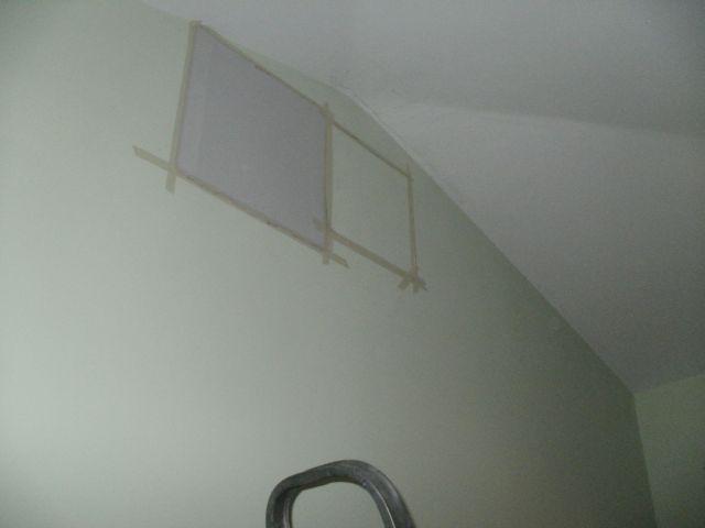

Къщата е строена преди 2-3 години. Тази стая тераса е спалня, а и повечето мухъл е в другия край на къщата. Имам отдушник на банята на втория етаж койти излиза в подпокривното и отива в комина. самия мухъл е в периферията на покрива там където е чардака. Има и малки петна по целия покрив.

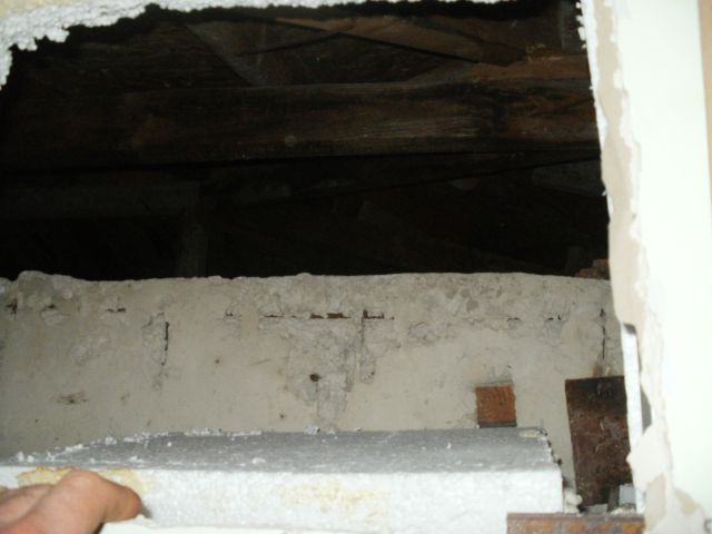

Това с течението малко трудно ще го обясня. Тавана на стаята за която стана въпрос , която е била предвидена за тераса, е почти плътно до покрива. Някой е изградил някаква конструкция от стиропор след това са сложили гипсо картон, като този стиропор е лепен едно към гьотере и има доста дуки на труднодостъпни места.

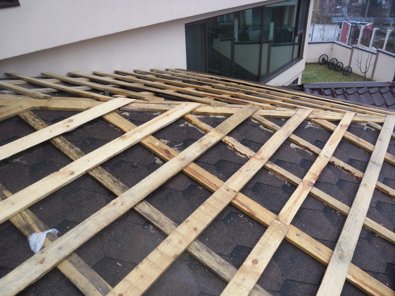

Не успях да направя снимки, но все пак мога ли да покрия покрива върху сегашния, като го ползвам като основа. Примерно да наредя метални керемиди.

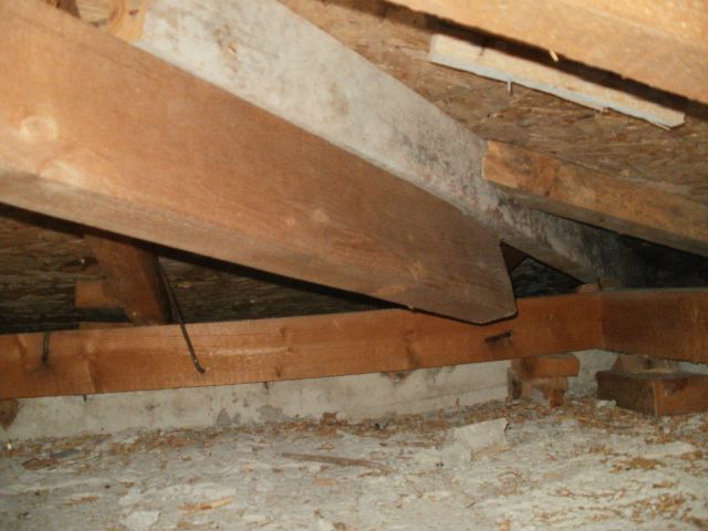

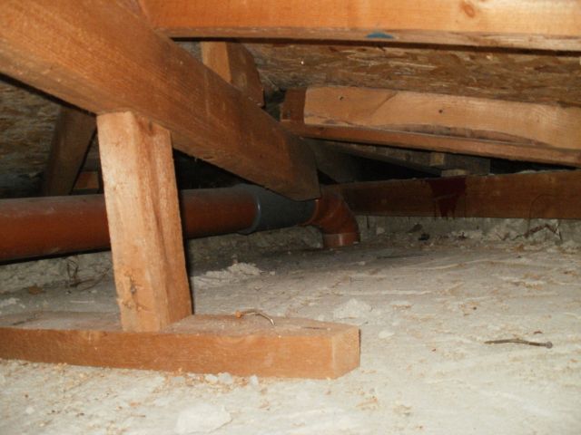

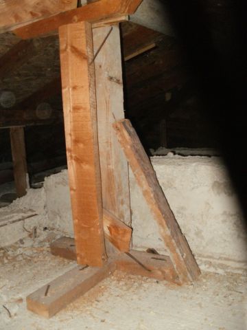

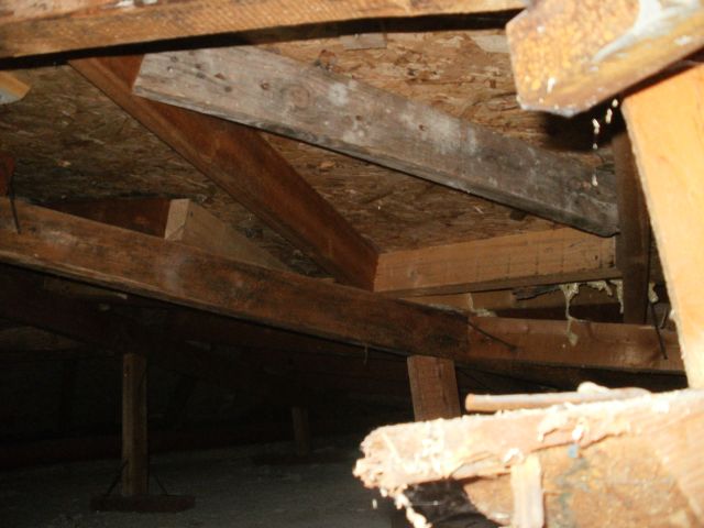

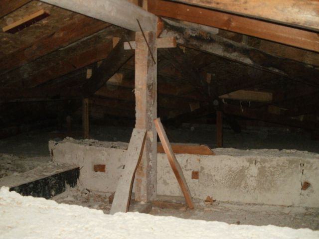

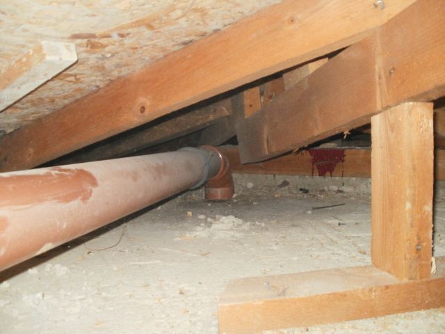

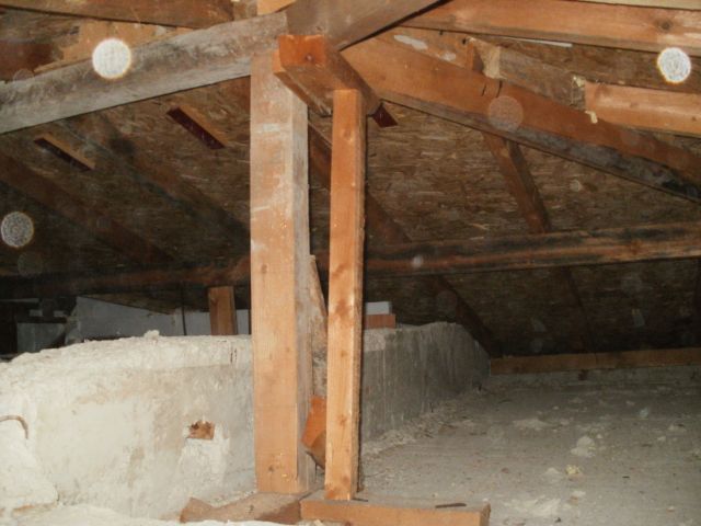

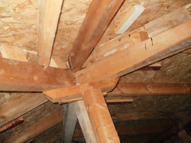

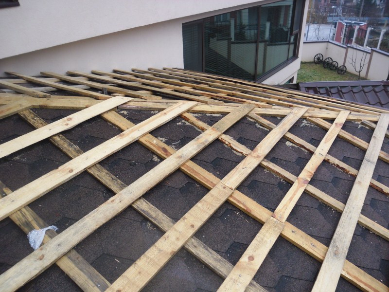

Днес направих малко по-голяма фотосесия. Мухала за който говорех по-рано е намалял предполагам заради по-топлото време. Оказа се, че течението се получава през дъските на стряхата и затова и там е мухлясало. Влиза студен въздух и кондензира при срещата с топлия в покрива.
Интересен начин за подпиране на носещи греди.
Това е тръба-отдушник, която незнайно защо е свързана с мръсния канал на двете бани отдолу.
Някой е ковал греди където му падне
Дупката през която влязох в подпокривното.

ДРУГИ НОСЕЩИ СГЛОБКИ
Събиране на греди .....
Удължаване на греди .....

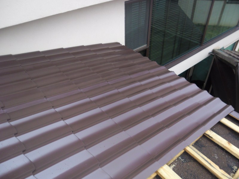

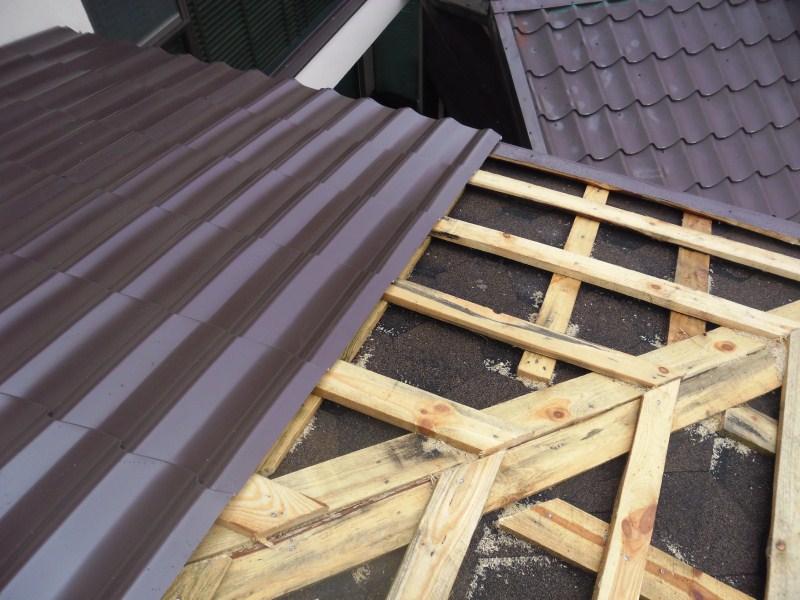

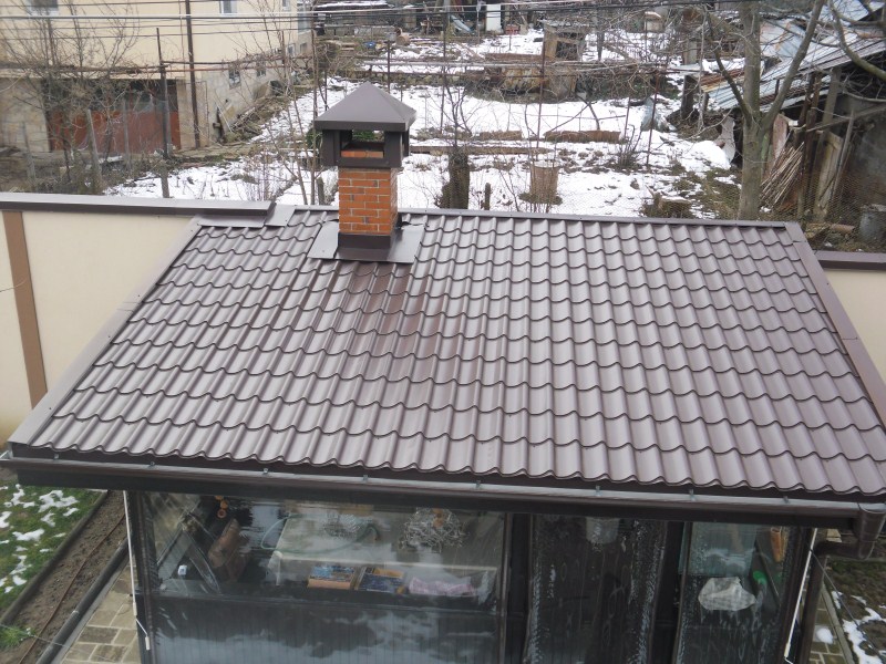

Аз, както обикновено ще покажа малко снимки.
jekasus - майстор
Защо им омръзна бардолина?
Вадим Владимиров - специалист
Този, който го сложи си остави "ръцете"!

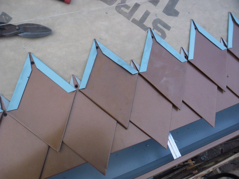

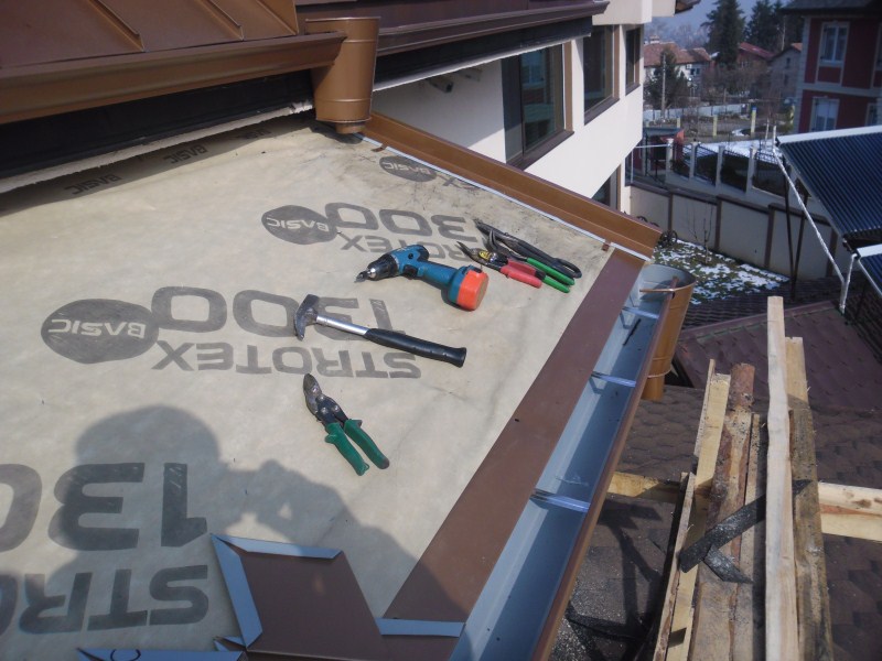

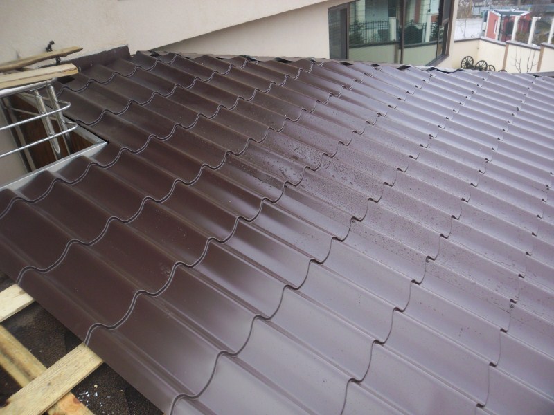

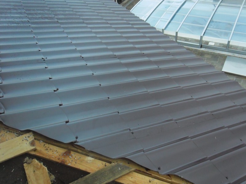

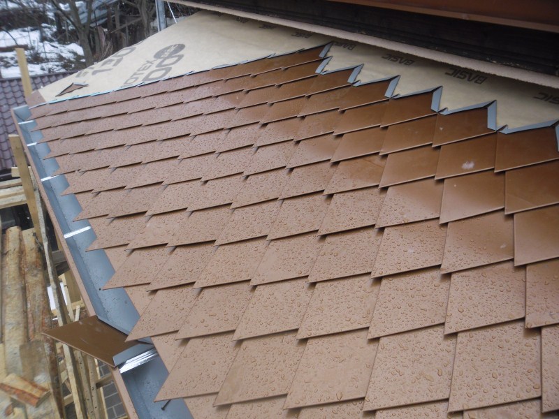

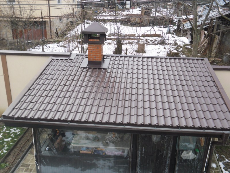

Това тук мина по същия път. Между другото, това е същия обект, който показах тук http://www.napravisam.bg/forum/viewtopi ... 7&start=80

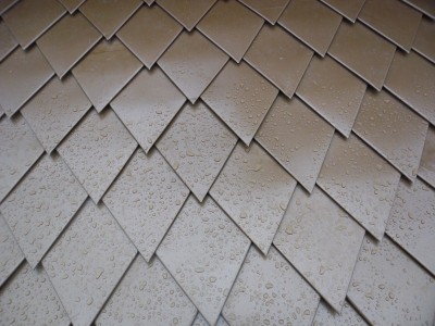

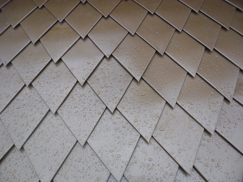

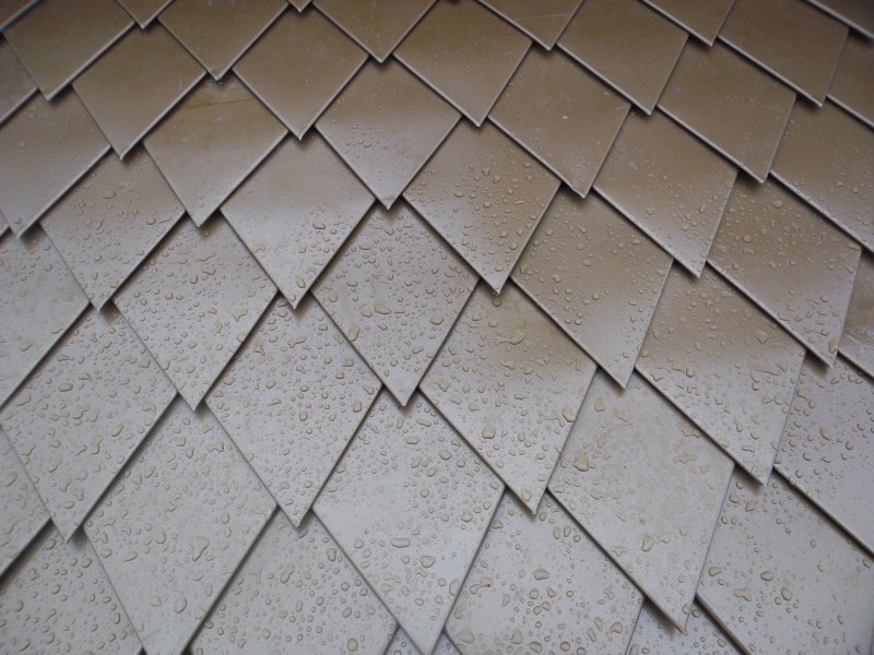

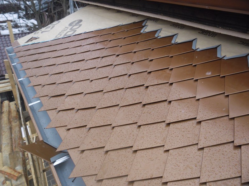

На първата и втората снимки се вижда едно малко покривче с PVC улуци. Понеже имах доста фира от ламарината, реших да го покрия по следния начин:
schuldiner - майстор
Евала за единичките! Правих преди години заготовка за един купол, от медна ламарина... не е за разправяне колко труд, а междувременно тузарят нещо фалира и си останах с набутването и опита.
ПП Теоретично откапващият ръб не трябва да е остър заради корозията (имам предвид ромба, при профилирането все някъде се нарушава защитата на метала), ама щом е от фира, каквото - такова... Иначе шестостен е по-яко.
