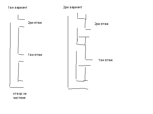

Caxo написа:
На мен малко не ми стана ясно... Комина продължава ли надолу към сутерен/мазе ?! Комина общ ли е или всеки етаж си има собствен ? Питам понеже комшията ми отдолу си махна неговия. Ние сме кооперация и всеки етаж си има комин. Ако е така не виждам причина да ти правят проблем, че си си махнал твоя комин в твоята стая... :?
Всички продължават до долу
Показвам ти 2та най-често срещани вариянта:1. с един основен комин 2.с два комина като навсеки етаж се врязва към основното коминно тяло. 3.Има и с повече
Мои съвет не барай комина :) Ама в краина сметка ти ще си решиш.
Извинявам се за лошата рисунка ама на тоя комп имам само Paint

Има и други варианти на комини в блокове може всеки апартамент да си е на отделен или вси4ки да са в общ без тия 4упки.Имал съм и двата вида жилища които казвам и нито едно жилище с вариант 2 кадето си посочил
marmoz - специалист
Те не са чупки ама када не ми е на този комп а с детската рисувалка се дразня:) Наклонени са под ъгъл
Даже продават такива коминни тела от 3 части за присъединяване към основното тяло

marmoz написа:
Caxo написа:
Вторият вариант се нарича сифонен тип, има го в панелките изпълнен от готови коминни тела, недостатъкът е трудно почистването на сифона, обикновено като се запуши се бие една дупка директно в главния канал и се преминава в първият вариант. Предимството е че цялата мизерия отива на първия етаж т.е. при мен, и се налага да благославям комшиите по реда на етажите, недостатък за тях е че когато според атм. налягане, комина няма добра тяга, при мен дърпа а при тях връща техния си пушек. Извода е: не променяйте нещо което не разбирате.
