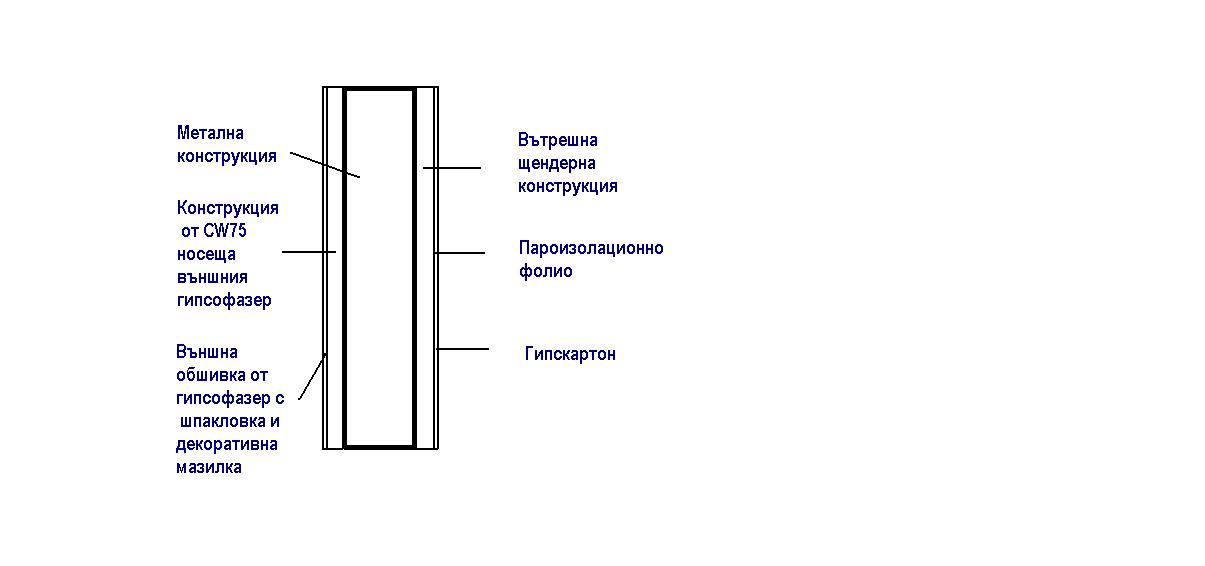

Цялото предизвикателство за мен е с какво се запълва като изолация между обшивките отвън и отвътре защо , защото при изолация от минерална вата има отблъскващия за някои хора ефект заради звука от кухия гипскартон , докато при запълване даречем с полистиролбетон нещата са коренно различни - монолитна стена по нищо неотличаваща се от традиционната монолитна стена.
Фло - специалист
stivemaster написа:
Полистиролбетона е много ефективен пълнеж за метална конструкция,но има едно малко неудобство при леенето като се стигне до хоризонтални разпорки и диагоналите/диагоналните греди,а пък те са изрично нормативно изискване/. Казвам малко неудобство ,защото поне такова изпитах като си правех такива стени преди няколко години.Бях сложил и покрива и по едно време нямаше откъде да наливам за да напълня стените в горния край.Абе моя несъобразителност!
stivemaster - майстор
Ами Фло схемата е следната(караш ме да рисувам) - двата щендера за обшивките са монтирани към , но извън конструкцията ,така че полистиролбетона няма проблем да се самоуплътни , когато бъде налят.
