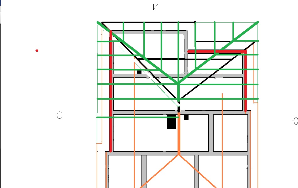

Като знам ,че понякога трябва по три пъти да ми се обяснява за да вдена :lol: .Сега,под изправяне имаш предвид да премахна и третата чупка и да се изправи четвъртия скат? За мен ще е по-добре да го изправя,по лесно ще ми е,но ако не греша ще се получи следното:
Това съм измислил до момента - схема на плочата и релефа от обърнати греди и схема на билото маите и столиците,двата черни квадрата са отвори за комини, които дрябва да изидам
Заради чупката от изток която е 1,30м на места трябва да направя надзид от 50тина см,след чупката от юг около 40тина см .... и т.н.,така ,че маите и скатовете да легнат в една равнина и с еднакъв наклон.Ако така излиза,че трябва да надзиждам навсякъде се отказвам да изправям, но ако греша и ми покажете къде,ще бъде по добре.Ще се получи нещо такова:

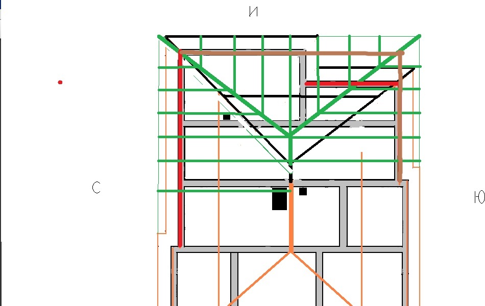

Така виждам твоя покрив.Трябва да подзидиш на червените линии.Зелените са гредите ти.

И двата ти варианта са възможни, но имай в предвид, малките чупчици са ти грешно проектирани и в двата варианта, маите ти няма да стигнат на едно ниво до билото. Най-добрият вариант е да хванеш чуките с обща стреха без да чупиш покрива, или да остане с чупките, но така маиата няма да стигадо ъгъла на покрива, а до там докъдето стиг и северния и еквивалент. Опитай се д си го представиш във фасада и в разрез. Вариантът с четирискатния покрив (като последната корекция със зелено) е добър, колкото по-малко чупки толкова повече спестен материал, а надзидът го виждаш къде ще бъде. А ако искаш да спестиш от квадратурата на покрива тази част която покрива голямата чупка можеш да си я изрежеш. Ще стане интересно и разчупено. Нещо като твоят четирискатен вариант, но с маията да е на същото място както на зелената корекция.

batsande , първия ти вариант е най-правилния. При него правиш надзидове по целия контур от чупките в източната част. Единствения ти проблем са малките чупки от север и юг. Не знам дали си даваш сметка , че ако го изпълниш така , то стрехата ти няма да е на едно ниво. Колко са големи тези чупки? Нали се сещаш , че по принцип трябва и там да се прави улама.
batsande - специалист
Мдаа, разбрах как ще стане четвъртия скат, наистина ще спестя труд и матерял, ако го изпълня така. Малките чупчици от север и юг са по 30см и няма да се прави улама,на скицата не съм отбелязал,че от източната страна от чупките ще има надзид 10тина см за да дойдат маите на едно ниво.Но при варянта на boltik ще получа стреха от 1,8м която няма как да подпра а и крайните ребра ще останат "висящи",или да скъся маята и да направя чупка в този варянт с зелените греди.
Значи остава да реша дали да остане първия варянт и да заложа маите в ъглите и с улама или третия варянт
boltik - специалист
Какво те бърка,че ще стърчи 1.80см.Пускаш 2 греди само че правоъгълни и проблемът се решава,като предварително изчислиш с колко по-ниско ще ти бъде нужно да подзиждаш.Аз си помиалих,че точно там ти се намира вратата и ще се получи навес.Все пак последната дума е твоя.А и време да го премисляш имаш достатачно.И накрая да ти предложа да използваш милемитрова хартия при изчисленията,дава до 1см отклонения.Ако изкаш мога да кача снимка на скица от наши проекти,да разбереш за какво става дума.
PIP - майстор
Варианта на boltik е най-лош. Ако искаш лесно направи един навес. Първия вариант е най-добър стига да е съобразен с плана на къщата.
