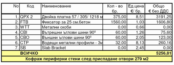

Ето ти примерни цени. Не ги крия просто мисля че каквото и да се каже ще го разберете не както трябва. Във форума всичко се изопачава.
Това са материали за къща от 100 кв.м.
ceni quad lock.jpg (54.13 KиБ) Видяна 6941 пъти

Тани написа:
Това цената в завършен вид ли е или на грубо - без мазилки от двете страни?
Ееее, Тани, без мазилки. Два блока на Петров са 0.96 кв. м. - 40 лв. И слагам грубо 10 лв. бетон - 0.16 куб. м. + арматура. При специални бетони / лековеси, с повишена топлинна изолация / има известни разлики, но порядъкът е този. И при Румен някъде там излиза кесапа :wink:

Тани - модератор
Ами да питам отново - как се решава провлема с водните пари?
jekasus - майстор
Тани написа:
