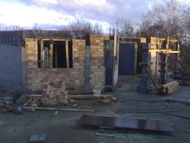

Работата е там, че в проекта вероятно железата са "нарисувани" правилно. Но обикновено не се изпълняват както са начертани. Та точно затова давам пректичен съвет на хората, които споделят или четат тук, и явно се интересуват от строежа си. Да следят да има достатъчно есове по мрежите на шайбите и куките на стремената да се завиват навътре (на 45 градуса).

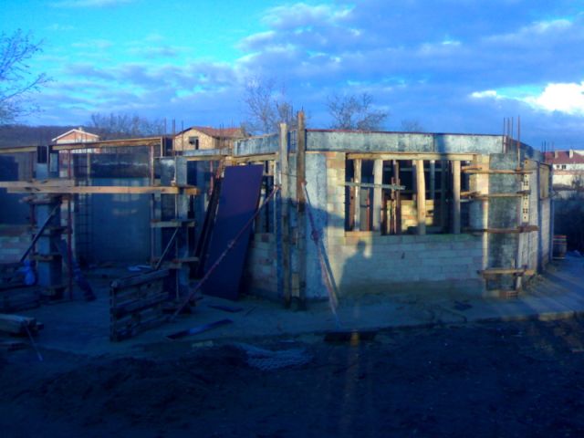

ribnikolaevi, благодаря ти за компетентното и професионално мнение. Аз лично наистина не разбирах от строителство (визирам грубия строеж, армировки, колони, шайби и т.н) преди да започна тази къща. Благодарение обаче на този форум, защото аз го разглеждам много преди да се регистрирам, а и на факта, че съм доста любознателен, понаучих доста. Мога да те уверя, че всеки етап на строежа е изпълнен по предписанията на проектант-конструктора и всички армировки са приети лично от него (не просто подпис в заповедната книга, а приети след оглед на място). По мое лично мнение, а и по мнение на техническия р-л, бригадата и СК към общината, той доста се е презапасил, но аз напълно го разбирам. Квадратурата на къщата е 156,85 м2 с верандата, 132,7 м2 жилищна площ, от които 66,71 м2 са почти едно общо помещение (антрето, всекидневната, кухнята и трапезарията).
Между другото, съвсем скоро моята тема ще отговаря изцяло на името на форума "направи си сам", понеже след приключване на грубия строеж, всички довършителни работи - ел. инсталация, ВиК, монтаж на гипсокартон, плочки, подове и подови настилки и т.н. са мое изпълнение. За част от нещата, разбира се, Вашата помощ и професионално мнение ще ми бъде много полезна.

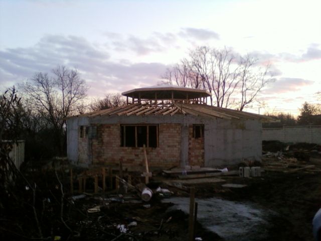

А сега...........още малко снимки :)

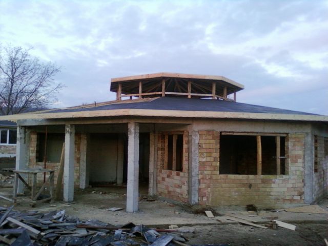

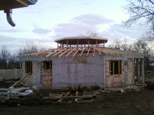

axor - напреднал

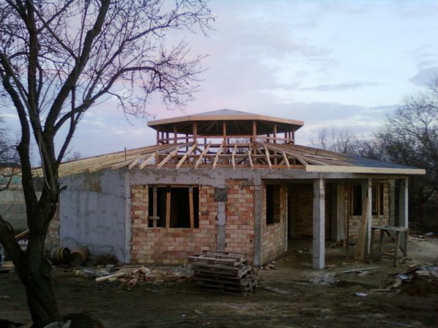

.......конструкцията на покрива, който според мен е една наша наистина страхотна идея (25 м2 наподобяващи една голяма беседка и 16 м2 тераса в задната част на къщата).

Къщето е симпатяга, ама къв е тоя зор да се реже и дели на кутийки всяка къща не знам...Тъпите уж американци пердашат едни хубави големи обеми, а спалните са отделно или горе, но има въздух.
ribnikolaevi - майстор
Чудех се как ще осветяваш дневната, сега си отговорих. Много интересно решение, струва ми се и практично. Има слънчева светлина целия ден, но никога пряка.
Имаш ли идея да направиш принудителна вентилация на въздуха в дневната?

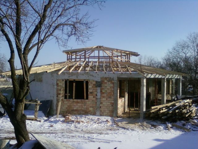

axor извинявай,обаче ми е интересно какво работиш или професия?не питам от нездраво любопитсво ,но ти си постъпил много профисионално.къщата е започната като гледам преди около година,защото на снимките има различни сезони.ти си типичния пример за разлика от ограничените американци!желая ти искрено успех!

Подобна идея (осмоъгълник) и на мен ми дойде, но мно-о-го късно :x
Между другото едно от предимствата е площта на външните стени - осмоъгълника се доближава до формата на кръга, който има най-къса външна стена в съотношение с площта на вътрешността. Това означава по-малка площ на външните стени и съответни по-малки материал, труд и топлинни загуби :idea:

Евала колега, свалям ти шапка!!! :2thumbs: Къщата ви ще бъде според мен много уюутна освен че е красива. Имам един въпрос- пишеш че си получил разрешителното през септември/предполагам че и тогава си почнал строежа/ а на последната снимка съдейки по пейзажа мисля че е ранна зима, наистина ли успяхте да я направите толкова бързо или аз съм в грешка.
Успех с довършителните работи и да продължаваш със снимките.
