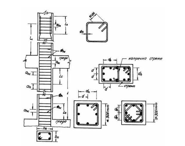

Според науката и наредбите "ribnikolaevi" е напълно прав. Колкото и на Стефан да му е неприятно си има "Норми за проектиране на сгради и съоръжения в земетръсни райони" - нареда №2, където са дадени изискванията за проектиране на сградите.
Стефан може и да не е виждал колона разрушена при земетръс, но аз съм виждал. И тогава чак човек разбира че е важно да се спазват нормите и наредбите.
Фундамента въобще не ми хареса. Имам предвид единичния фундамент. Не става напълно ясно, но почвата (основата), в която се фундира не ми харесва. Има хвърлено някъкво желязо в една дупка.
yanislav - напреднал
Ще се пробвам да сложа картинка, показваща изискавщото се от нормите относно армирането на колоните.[/img]
Армиране на колони
