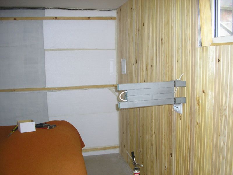

Я да взема и да питам нещо.
Има ли вариант върху ОСБ-то да се нанесе хидроизолация (от тази течната, дето се маже с валяк) и после фасадното покритие?
Мисълта ми е вместо 8 см. ЕПС + 8 см. вата да се сложат 16 см. вата.
По този начин се спестява упражнението с външната изолация, като ще се плати малко повече за дървен материал и хидроизолация.
Чираче - майстор
torbalan написа:
Мисля че е възможно.
Аз търсех хидроизолация Изомакс Еласта, но не можах да намеря. Купих Аквамат на циментова основа, и нанесох 2 пласта с четка. Но, като заплюх изсъхналата мазилка, тя се навлажни. Това не ми хареса въобще. Пари, хвърлени на вятъра. След това купих течна гума/бяла/, и нанесох 2 слоя. Стана перфектно, и водата не попива. Това се отнася за мазе, полувкопано в земята, от вътрешната страна. За сигурност нанесох 2 слоя и от външната страна на стената. След изсъхването влагомера спадна от около 75 на около 50.
След това започнах ламперията. Тъй като помещението е малко, сложих само 2 см стиропор. При коването на ламперията уплътнявах с раздувна пяна с пистолет.
Според мен се получи много добре.
