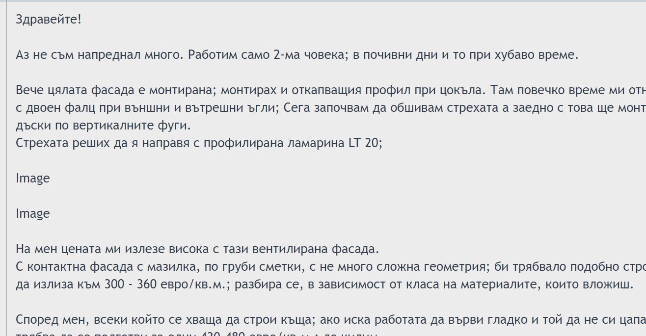

Здравейте!
Аз не съм напреднал много. Работим само 2-ма човека; в почивни дни и то при хубаво време.
Вече цялата фасада е монтирана; монтирах и откапващия профил при цокъла. Там повечко време ми отне връзката с двоен фалц при външни и вътрешни ъгли; Сега започвам да обшивам стрехата а заедно с това ще монтирам и дъски по вертикалните фуги.
Стрехата реших да я направя с профилирана ламарина LT 20;
На мен цената ми излезе висока с тази вентилирана фасада.
С контактна фасада с мазилка, по груби сметки, с не много сложна геометрия; би трябвало подобно строителство да излиза към 300 - 360 евро/кв.м.; разбира се, в зависимост от класа на материалите, които вложиш.
Според мен, всеки който се хваща да строи къща; ако иска работата да върви гладко и той да не си цапа ръцете, трябва да се подготви за едни 430-480 евро/кв.м.; до килим.

Тези ъгли ми отнеха доста време; откапващия профил имам предвид. Също така, монтажа на първата дъска от долу нагоре изобщо не е лесен, особено ако не е идеално права.
