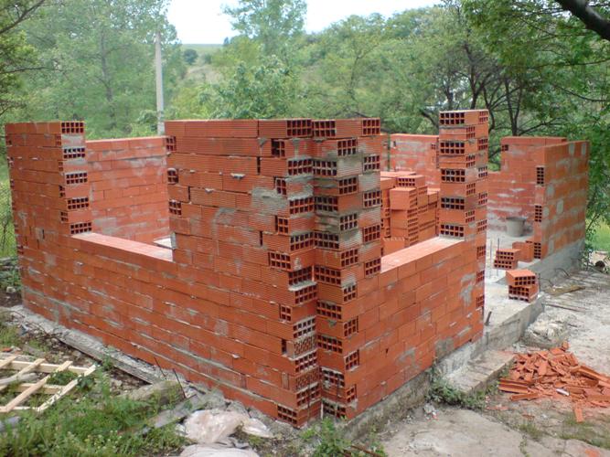

Междувременно да попитам-какво следва по отношение на мазилката...циментово мляко с метличка за основа ли,нещо друго ли... Бос съм тука,както и към останалото :?

Сашо, а защо до ъглите за колоните чупиш тухлите а не ползваш единички. Както на първите два реда. Почваш с две единички и след това цяла четворка, следващия ред - започваш с четворка и завършваш с единички.

Няма нужда от друга основа ,направо измазваш с вароциментова мазилка.

ArturDent написа:
Сашо, а защо до ъглите за колоните чупиш тухлите а не ползваш единички. ...
Поради същата причина , заради която не зида само с единички.
:wink:
п.п. Не е финансова!
ArturDent - Почти Безобиден
Leon написа:
ArturDent написа:
:wink:
А щом толкова знаеш защо sasho 28 не започва с единички, защо не ми кажеш (като негов говорител), защо първите два реда започват с единички?
Leon - специалист
1. Не съм говорител на Сашо.
2. На коя снимка са започнати първите два реда с единички? Набързо ги прегледах и не успя да видя.
3. Това че твоите "майстори" са го правили така, не означава че е най доброто!
:lol:
sasho 28 - специалист
Не се карайте.Отначало купих 60 1-ки,ама свършиха,а в процеса на работа установих,че е по-удобно да чупя от четворките едно,две или три квадратчета и да напасвам.Също така работих с мастерзид,ама от 5 лв чувал стават нема и две кофи разтвор,а от 1 чувал-пак 5 лв цимент-към 8-10 кофи разтвор,пък е и по-здраво.Там,където беше капнало и непочистено-всичко е загубено...Та зидам с цимент/пясък. :)А знаете ли при направа на колоните,как да затворя дупките в тухлите,че да не изтича навътре бетона?
