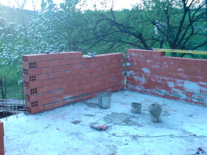

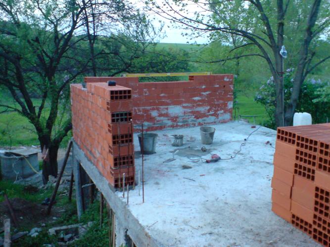

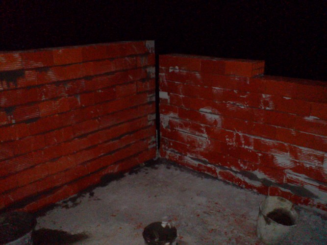

Както е казал един "зъболекар" -вече имаме тухли на обекта :) .Зидам за първи път и това ми отне 4-5 часа.Ако ми е професия,ще гладувам...
Стигнах до тук,че се стъмни.Ако някой види грешки-да казва.
Под нивелира е засека за прозореца

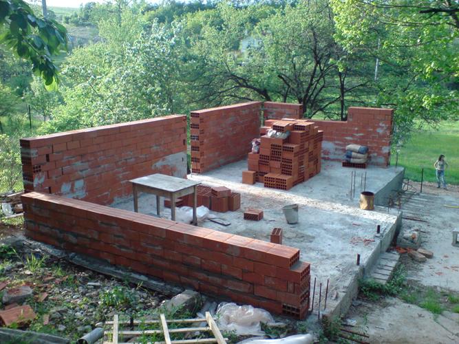

Свършеното днес :)
sasco - помощник
Евалата,само напред.Скоро и аз ще зидам.За 3-ти път.
Успех
peter_m - специалист
На снимка DSC02501.JPG се вижда как стената е иззидана наполовина. Аз поне като зидам (и съм гледал зидари) първо се отвесират двете крайни тухли и после се кара вътре с канап. Другото, което виждам е че бъркаш в кофа - така не ти ли е прекалено малко раствора (т.е. бързо да свършва). Обикновено се бърка в количка, но предполагам не разполагаш там с такава. Това ми прави впечатление. Иначе изглеждат прави стените.

Много добре колега - зидарията е добра, ама как можа да си купиш от най калпавите тухли :)
sasco - помощник
vlad0 написа:
Бате,разлика в сумата.А и да ти кажа,не мисля че са калпави.Нищо че са по-тънки.
kuuuuuul - майстор
Браво много добре става,но ако ползваше канап опънат м/у двете крайни тухли щеше да е по бързо,иначе имаш много готина терзия
