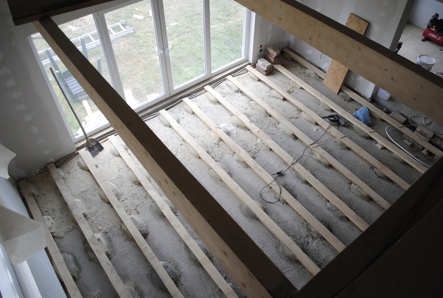

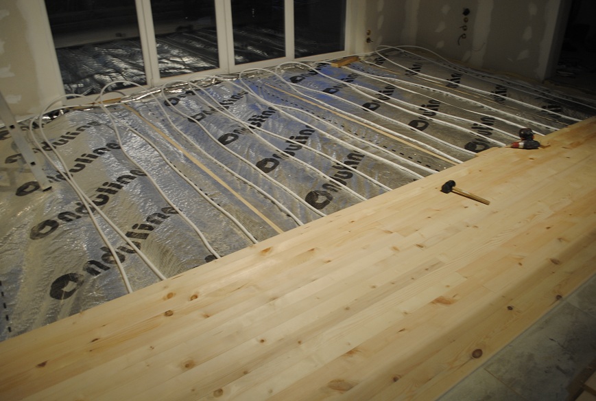

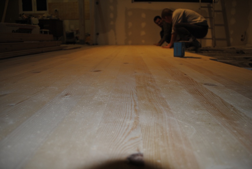

Както и да е. Днес го започвам, надявам се до утре да съм го наредил.

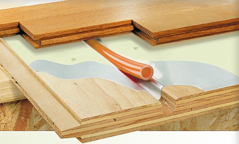

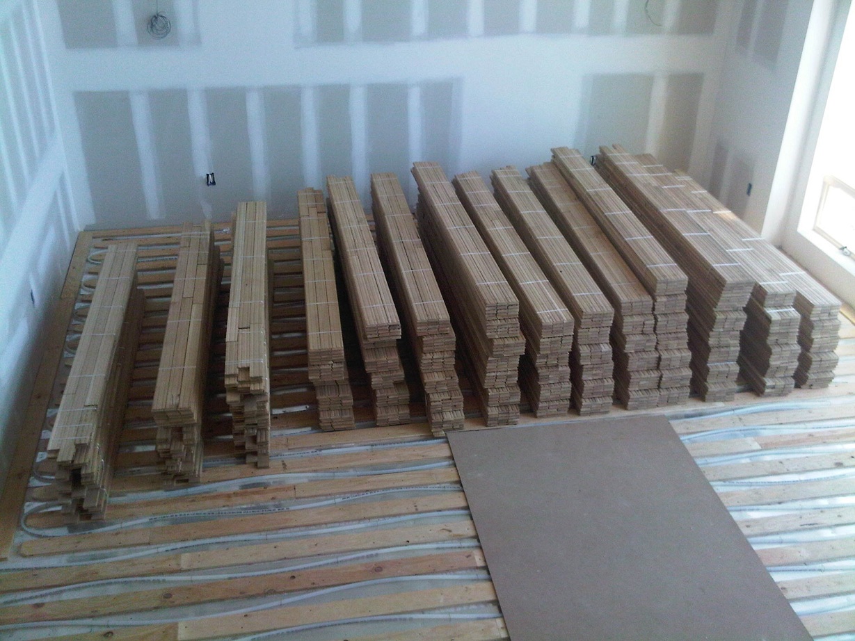

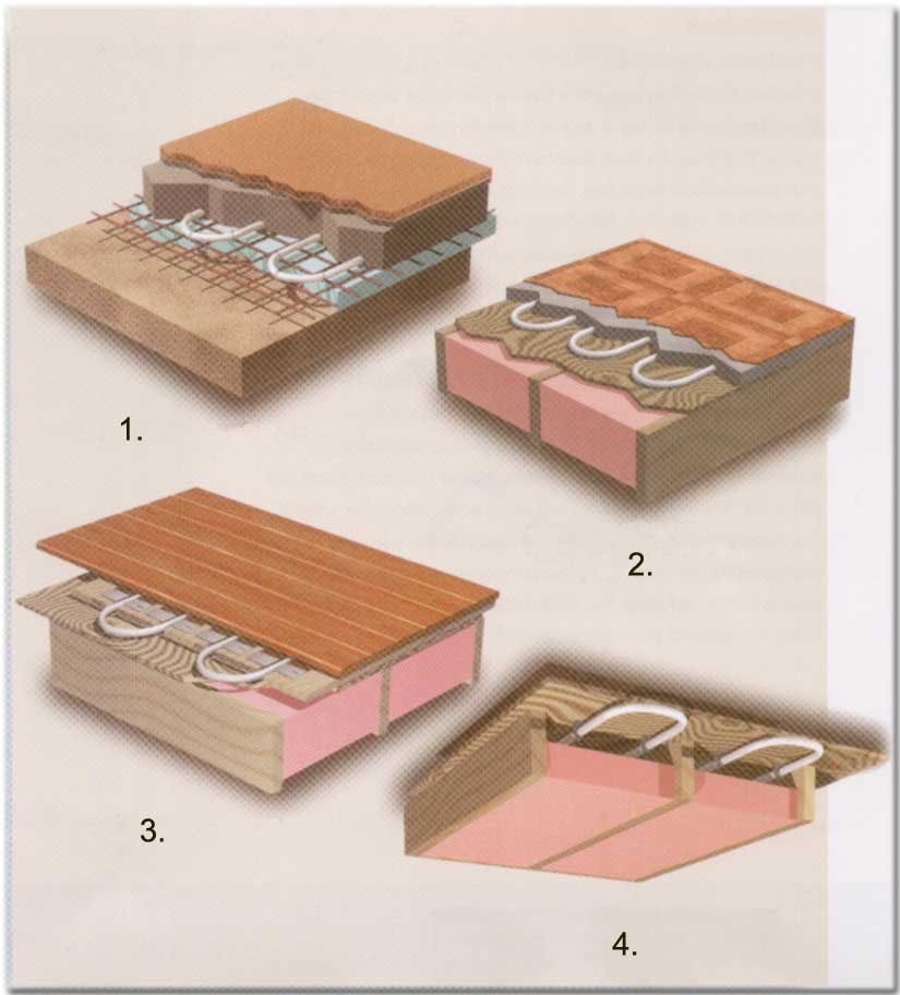

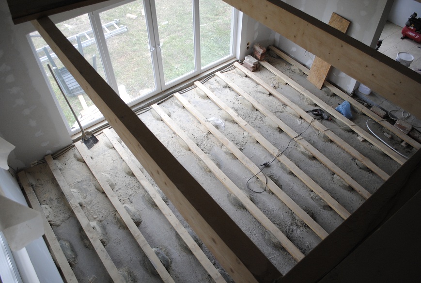

Ето и няколко изображения как го правят под дюшеме.
готова система за подово, подложката има улеи, в които се полага тръбата.
